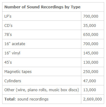

Вы знаете сколько записей в LOC хранится?

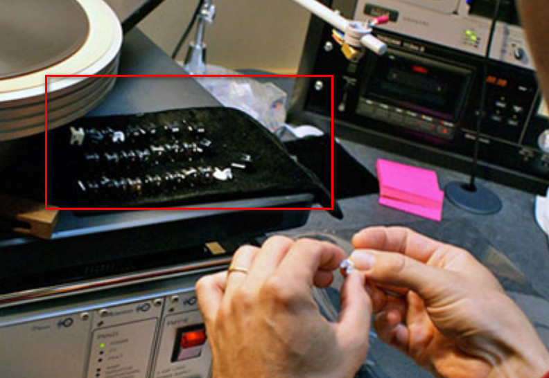

Но очень долго Stanton. С заказными вставками. Номенклатура вставок очень большая:
Пока Stanton существовал. Стэнтон сами делали огранку стилусов- это главная причина. Поэтому они могли сделать для LOC всё что им надо.
После Stantona вставки заказывали у Expert Stylus. Сейчас может еще где.
Но тушки Shure они тоже использовали, но тоже с заказными вставками.

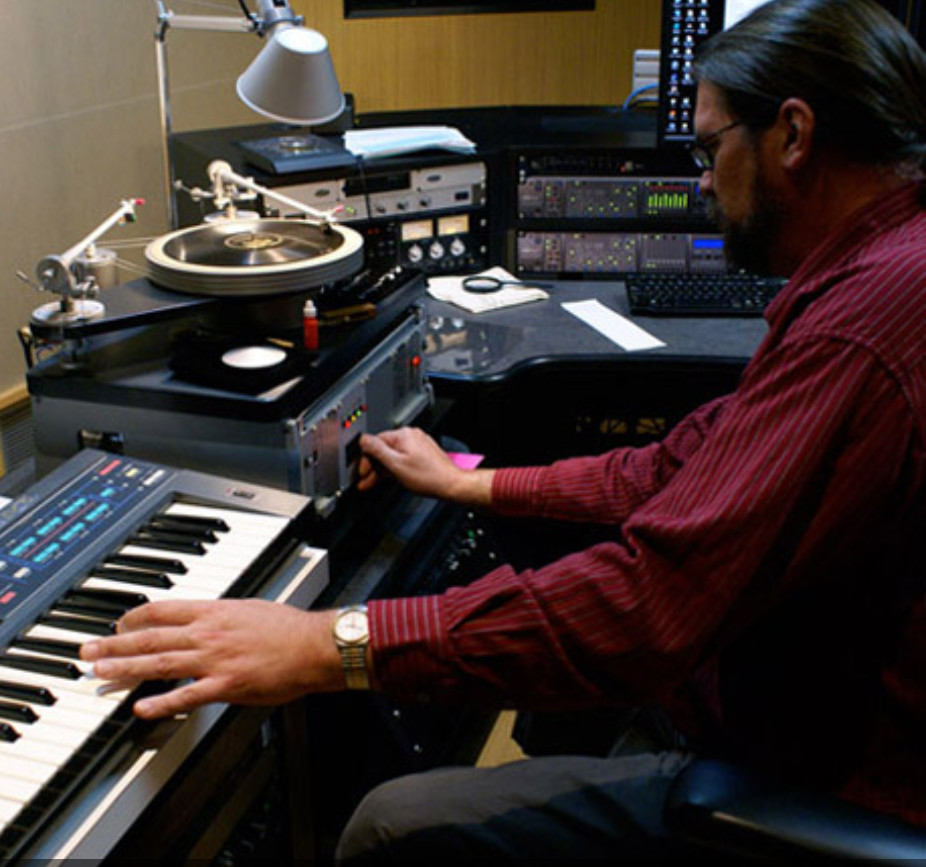

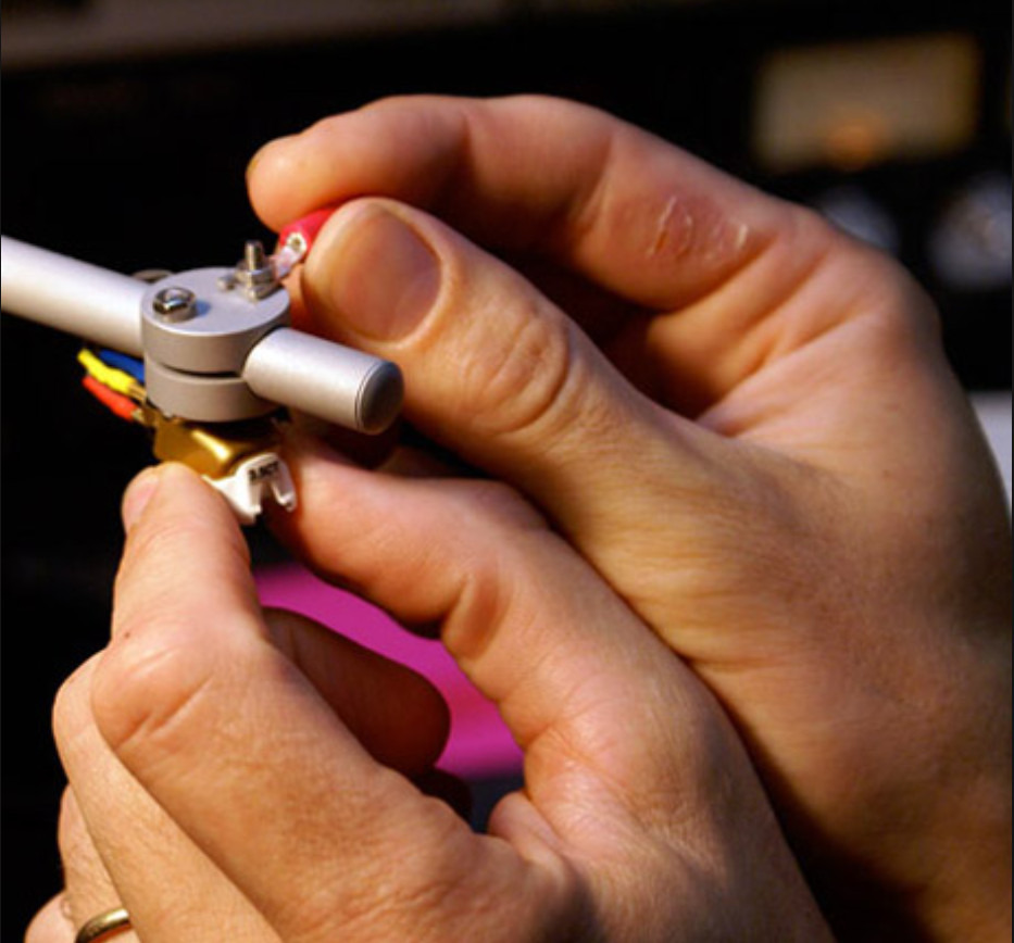

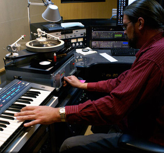

И он ей советовал модифицированный Expert Stylus SPU-GT…
Eric Jacobs, President “the audioa rchive”.
Это контора по оцифровке архивов.
Вот их клиентура
И что они пишут:
Картридж - это то, с чего все начинается, и мы установили картриджи Ortofon SPU-GT с подвижной катушкой и специальными щупами от Expert Stylus. SPU-GT не только очень музыкальный картридж, но и широкополосные картриджи позволяют лучше отделить шум от сигнала, что приводит к превосходной реставрации.
