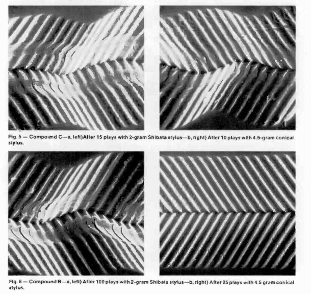

Еще раз, вот эта статья:
https://www.gammaelectronics.xyz/audio_09-1980_wear.html
там нет никаких цифр, которые вы ведаёте за эту статью… посмотрите наконец. :slight_smile:
Вы выдаете чужие мысли (ваши циферки) с винилинджина, за какую-то истину. Хотя и по вами приведенной статье и еще 2 выше, и я могу вам еще добавить, что износ происходит не по вине VTF. И касательно природы деформаций и поведения винила в разных стадиях граничных состояний тоже написано. Чтоб циферки написать надо это учитывать.
ВТФ ессно влияет, но не определяет.

Разумеется портят. Все головки портят винил. О чем в вышеупомянутом исследовании 1980 года черным по белому написано. При VTF 1 гр давление уже превышает в 2 раза порог устойчивости винила. Что уж говорить про VTF 3-5 грамм.

В той статье ничего не написано ни про какой “порог устойчивости винила” и его превышения…
Но если вы сами пишите, что даже при 1 грамме превышает, то видимо либо не страшно либо вы чего-то не учитываете.
Вот от RCA изображения:
Левый верх: шибата, прижим 2 грамма, 15 проигрываний.
Левый низ: шибата, прижим 2 грамма, 100 проигрываний.
Правый верх: 4,5 грамма конический, 10 раз,
правый низ: 4,5 конический, 25 раз
Виниловая масса верха и низа разные!
Все там написано, с какими головками, как, какие повреждения и какие выводы.
