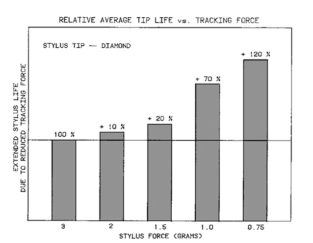

А поддержание пластинок в чистоте увеличивает срок их службы, и стилусов до 60%. Основной износ стилус/масса абразивный, надо убирать грязь.
С другой стороны, есть данные Шур, что от прижимной зависит срок службы стилуса.
Но по пластинкам таких данных нет. Материал разный, с другим жесткостными х-ками.
Так же Шуры отмечали влияние трекабилити, чем оно выше тем меньше механическое сопротивление оказывает стилус.
Чисто при “прочих равных” бОльшая прижимная быстрее укатает пластинку. Но это в большей степени зависит от пластинки и ее содержания. Если она низкого качества и “в грязи”, то ее укатает любой прижимной…
Я думаю, если бы кто-то мог достоверно доказать что прижим спу убивает винилы, то СПУ уже бы похоронили этими данными. особенно тогда, на гонке технологий в “конкурентных” маркетинговых войнах…
Если алмаз стирается, то что говорить о пластмассе. Просто стилус о разные пластинки трется), какую-то раз послушали, какую-то пять, в итоге у него пробег 1000 в общей сложности, а у пластинки меньше, вот и кажется, что нет им сноса)).
