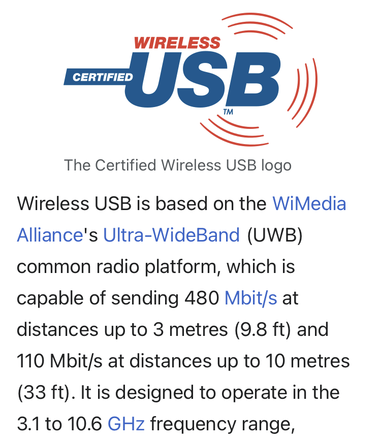

А вот кстати, неужели в наши дни нет решения, чтобы USB можно было передавать без провода?
Ну, условно два каких-то свистка или коробочки RX/TX.
Вон, на Али для мониторов полно беспроводных удлинителей HDMI, а тут-то не видеосигнал, а намного проще. Для USB не нашкл.

Был даже стандарт, который не взлетел. Но технология рабочая и можно наверное найти пару устройств.

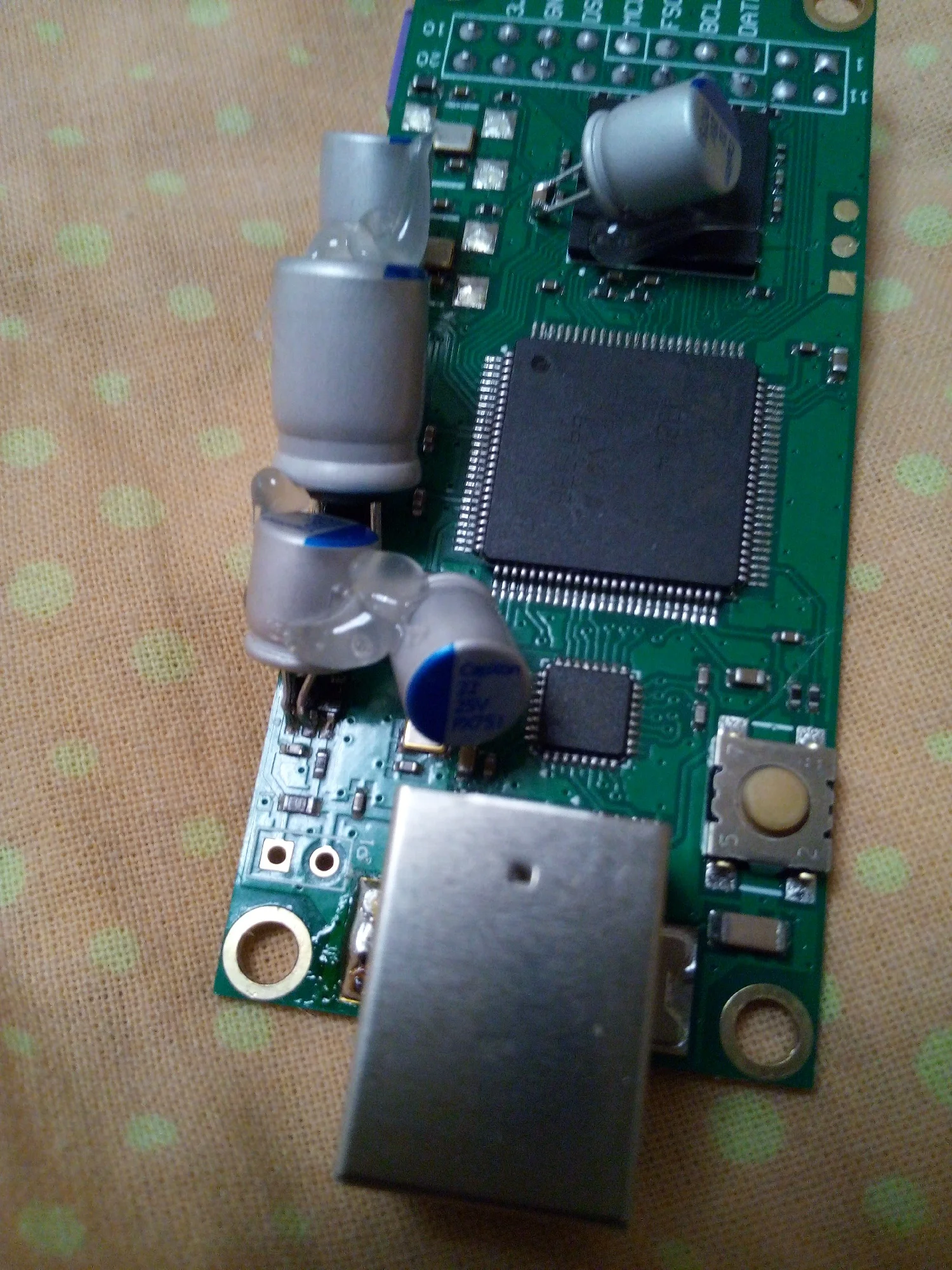

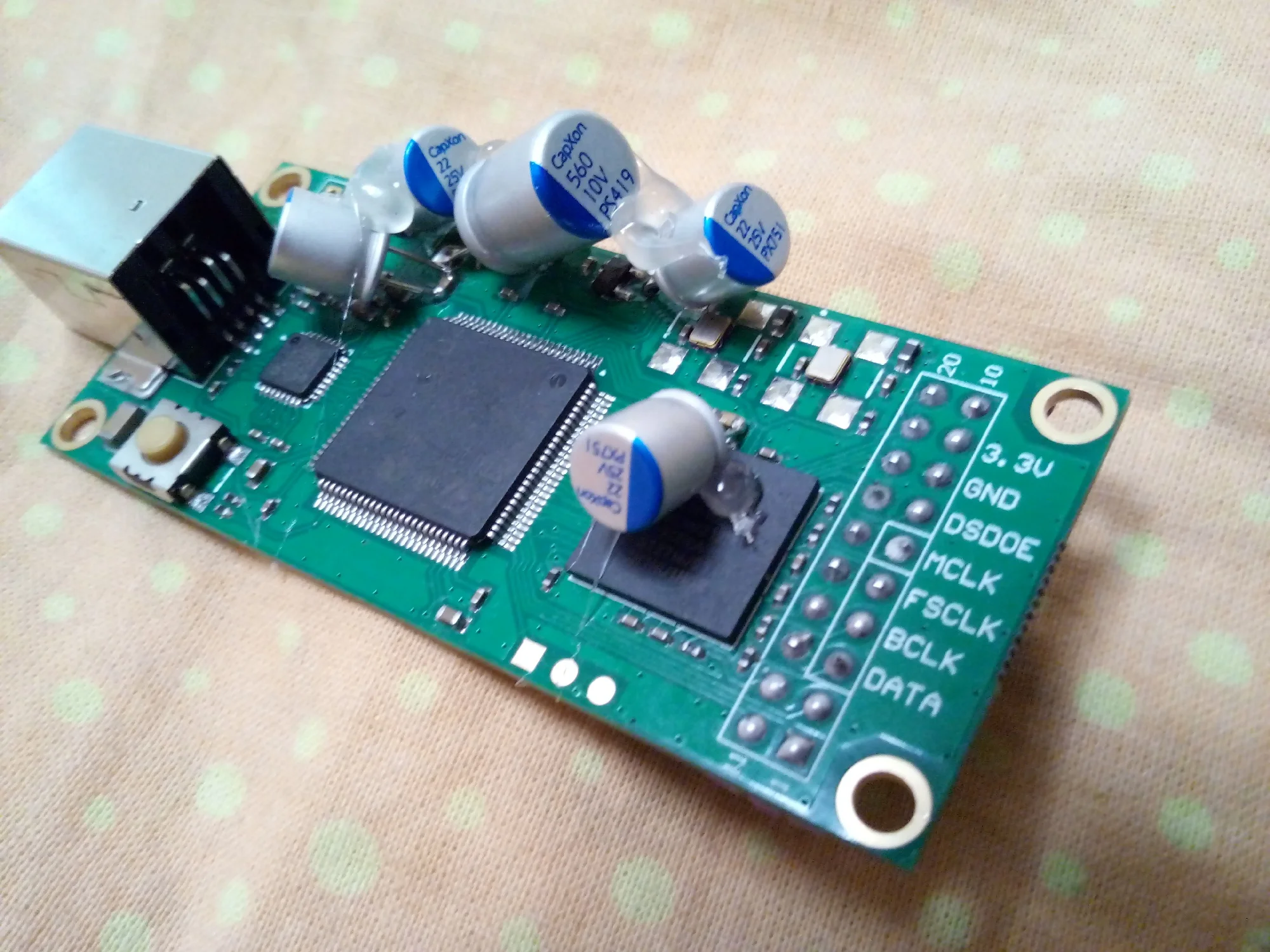

В отзывах на али встретился вариант доработки Xing U30:
Шунтировать керамические конденсаторы на выходе питания твердотельными электролитическим конденсаторами на 22 и 560 мкф.
Теоретически насколько полезным для звука может быть такое шунтирование? Стоит пробовать?

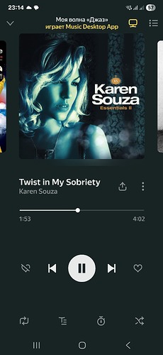

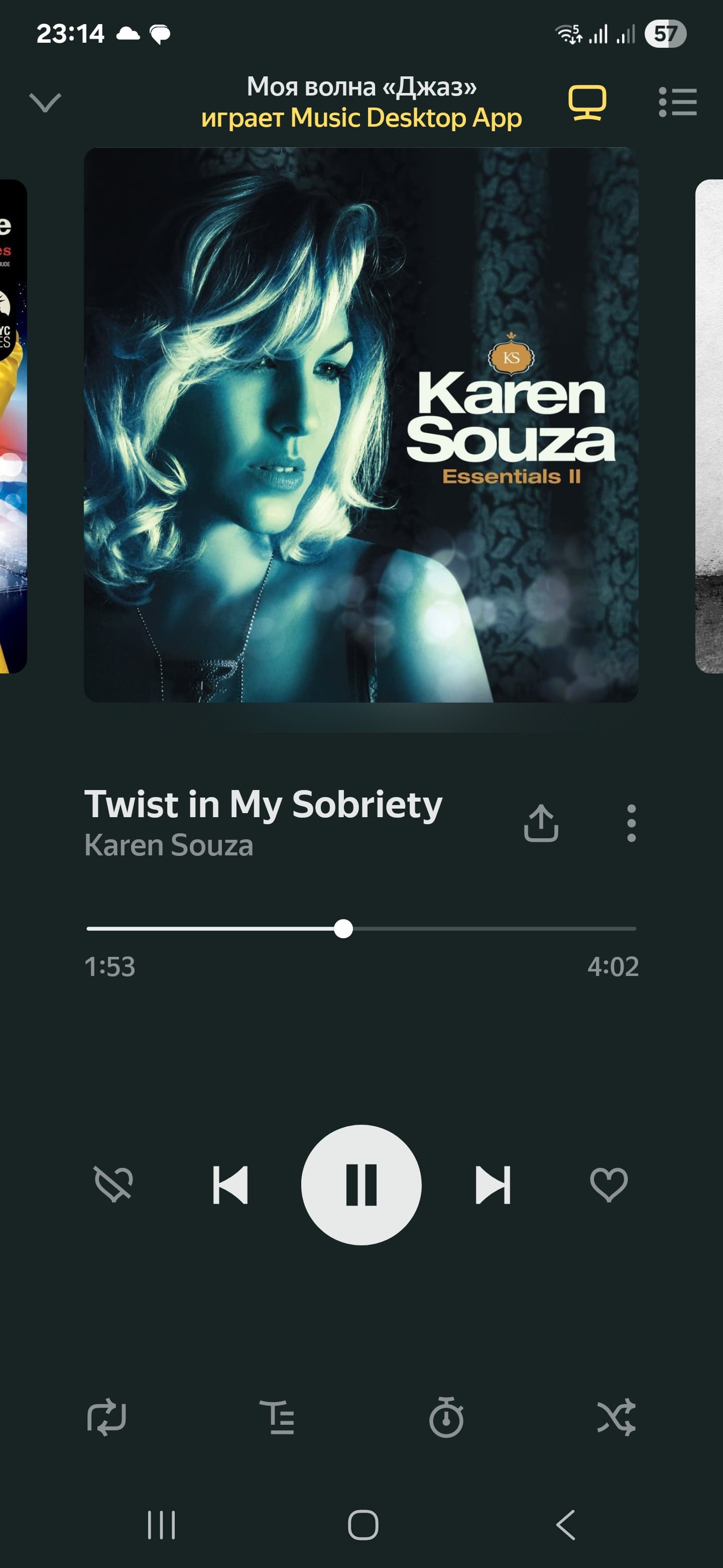

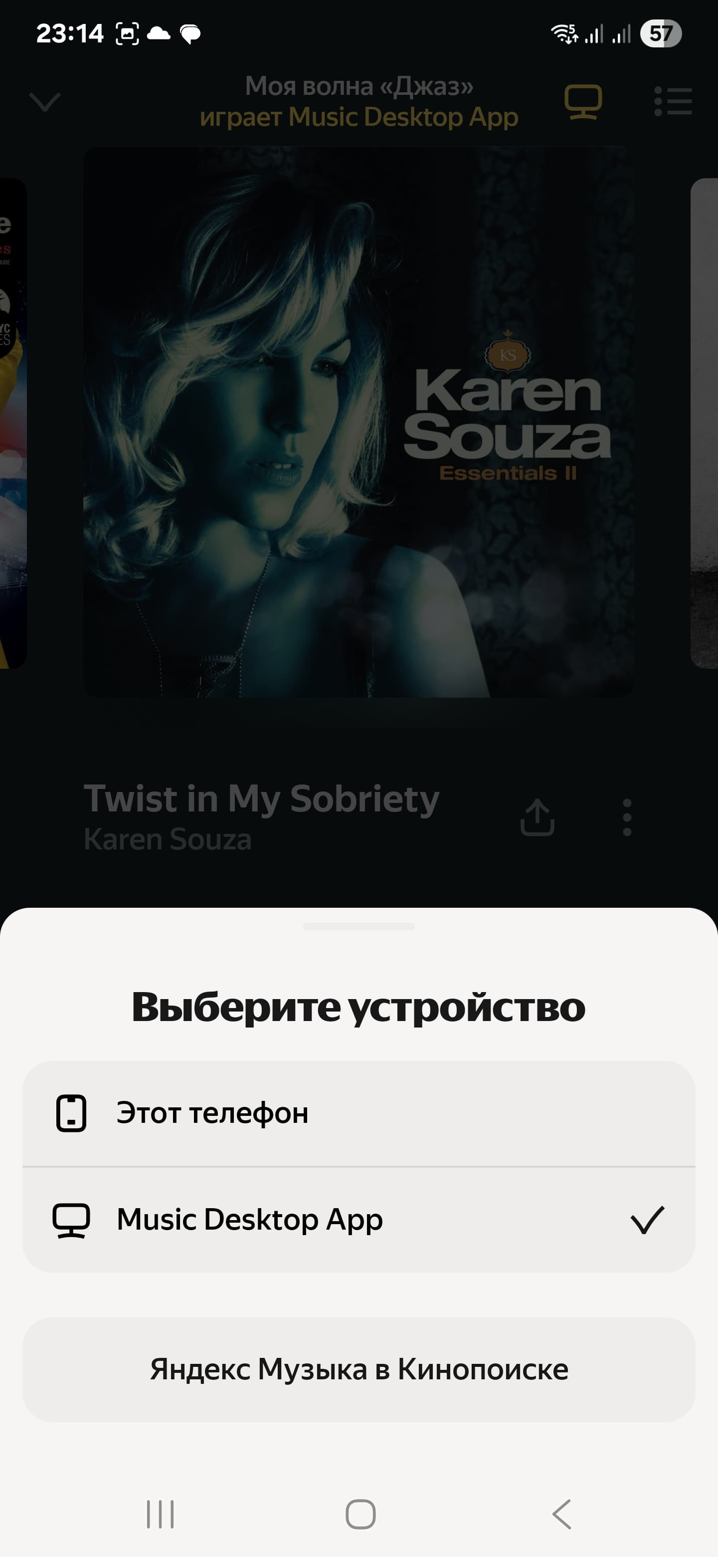

и тут вычитал что приложением яндекс.музыка на компе можно управлять с телефона.
но в списке доступных устройств не было телефона. хотя один аккаунт и одна сеть.
и вот я нашел статью как это исправить, буквально в 2 клика и все работает!

Сомнительное. Если уж хочется туда поместить что-то, то лучше ставить что-нибудь компактное - в формфакторах 5х4мм и подобное. Black gate pk для любителей эзотерики.
Для более приземленных можно заменить танталы на Panasonic sp-cap - на западных форумах вроде хвалили для звука, да и тут в соседней ветке по измерениям он огого оказался. (хотя последние даже и не влезут может, уж очень там все маленькое)
Но вообще, лучше так не делать. Схема очень миниатюрная, рассчитывали все по миллиметрам - расположение очень важно на тех частотах что там все работает. И керамика она не просто так там. а для работы на опредленных частотах. И тут появляются здоровые кондеры, с индукциями и дополнительными длинными ногами, которые схемой не были предусмотрены и которые припаяны непойми как и непонятно как себя поведут и как повлияют на схему.
