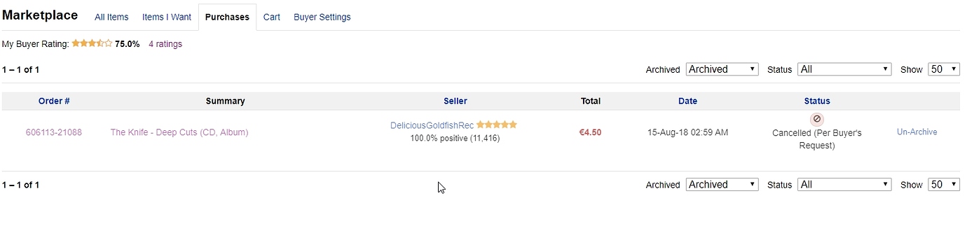

Но задам вопрос знатокам - покупку кликнул в “архив” а как достать не пойму… с английким в притык, тяжко понимать, что от меня хотят, быстро не получается. Может кто подскажет, как? Обязательно поделюсь в нужной теме :wink: Дорого, но того стоит!
Спасибо неравнодушным :slight_smile:
Вот тут будет понятно как, я думаю. Виберите статус Archived, нажмите с края у лота на Un- Archive
И лучше все же после получения лота, сверять соответствие изданию, а то мне как то прислали уже ремастер вместо старого первопресса.
Спасибо помогло :slight_smile:
