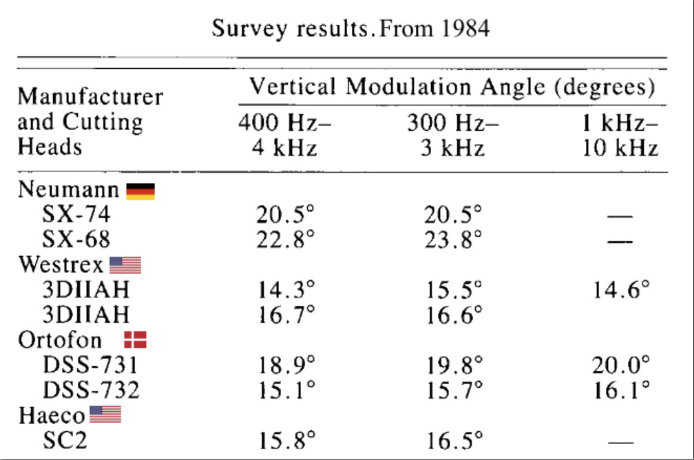

Учитывая разные заточки и вклейки, то на эти изображения для понимания VTA лучше не ориентироваться.
Та там хитро договорились. И вашим и нашим. Чтоб станки не менять.
Лично мне правильным кажется ориентироваться на SRA. Который 92 для сложных заточек.
В людом случае, соотношение между SRA-VTA в конкретной голове не изменить. Надо выбирать )
Это схемы, понятно. Там самое интересное это указанные годы.

Здесь просто взгляд с другой стороны на то же самое, что и на изображении в моем сообщении, только не от горизонта пластинки, а от вертикального угла к ней. Если просто вдуматься, то лего понять, что значения углов одинаковые, но к этим слишком вольным картинкам транспортиры с линейками прикладывать не стоит.

Конечно же. На моей картинке годы!
