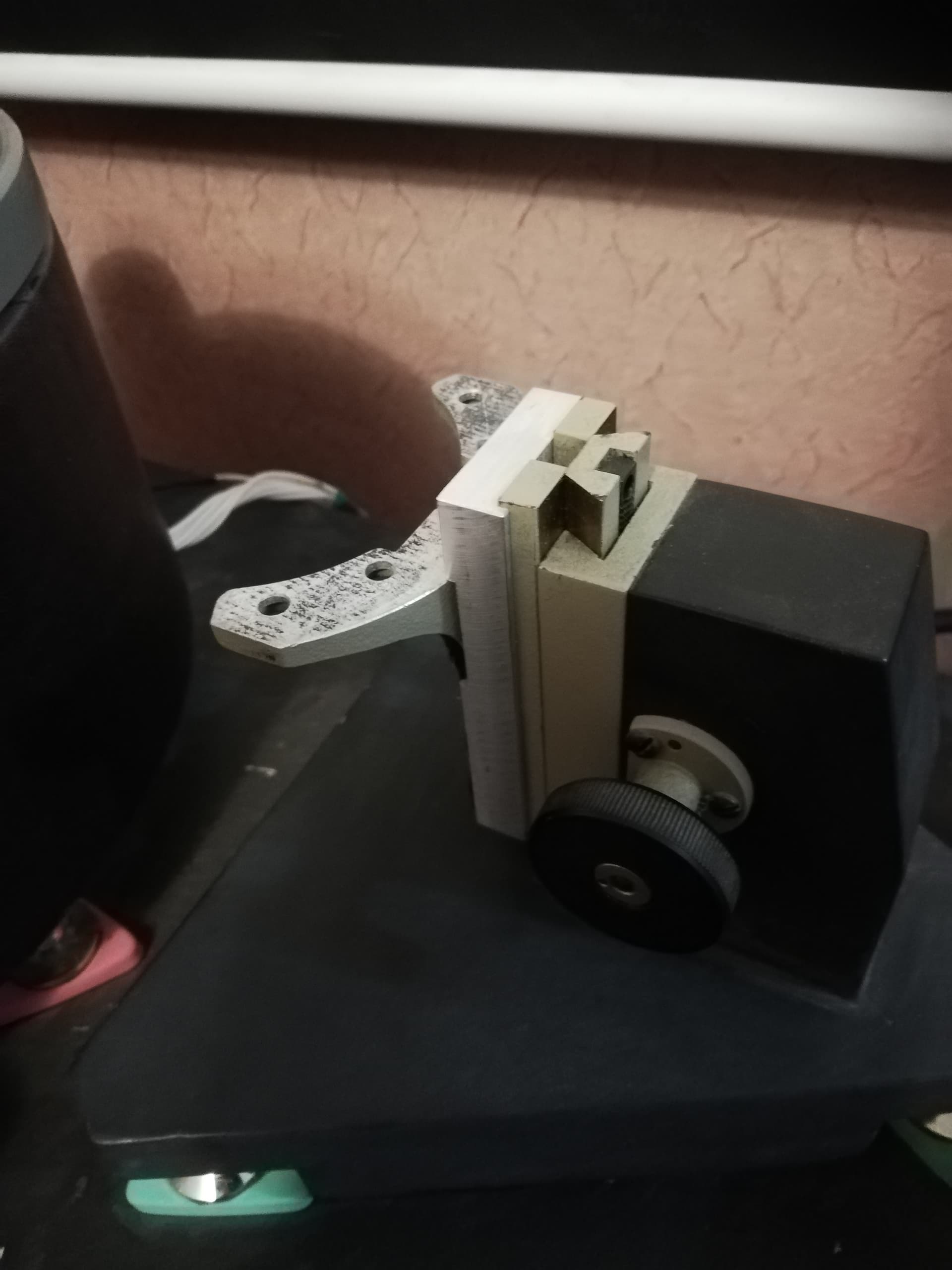

У меня отдельная самодельная база для тонарма и на ней регулировка. В достаточно больших пределах.
Подстраивать VTA под каждую пластинку- а музыку когда слушать?
У меня тоже подстраивается на лету тонарм на Denon DP 75. Но выставил один раз и не трогаю. А то пока настроишь- половина первой песни (а то и стороны) уже проиграна.
В моем случае - это несколько секунд. Началась пластинка и сразу подстроил. Можно и в другой момент подойти крутнуть ручку.
Здорово придумано. А можно фото тонарма с площадкой?
Сейчас все переделываю. А старую версию вот здесь можно посмотреть

Отнюдь, дорого. Можно купить Easy VTA например.
А к услугам умельцев масса девайсов из инструментальной области.
В данном случае, спорить не буду. Но, конструктивно, у Clearauduo, более грамотно решен данный вопрос.
Цена, таки да!
Регулировка vta при помощи стакана/оправки на резьбе с мелким шагом встречается в качестве штатной на не очень дорогих проигрывателях. Надеюсь у Clearaudio присутствуют какие-то технологические секреты, ведь составляющие конструкции не содержат эксклюзивных решений.
