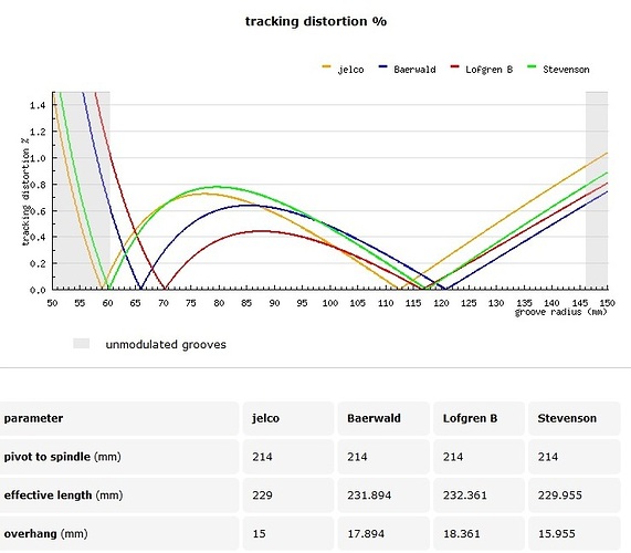

Ну наук то тоже несколько существует. Вот графики (пусть и не вашего тонарма, но суть та же) четырех разных настроек. Все упираются в Баервальда, но есть еще и Лофгрен, и Стивенсон, и настройка производителя тонарма.
Какая из этих наук наиболее верная, на ваш взгляд?)

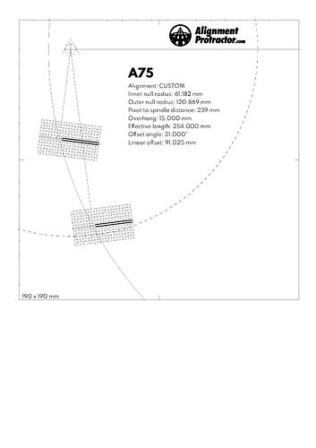

Распечатал шаблон, распечатал в фотошопе подогнав контроль до 19 см, сегодня заламинирую и попробую. Всем спасибо!
Наука она такая, Вы какой шаблон используете для настройки? На глаз отмерить линейкой 47 мм просто, но как проверить без шаблона параллельность корпуса головки

Как-то тоже пробовал ламинировать шаблон, так он у меня после того как остыл, стал коромыслом и дал усадку, в следствии чего контрольные размеры “ушли”.
А есть холодная ламинация.
Вангую что получились те же 47мм?
Неудобный шаблон. Линии нужны четче, стандартный принтер конечно не совсем то что нужно. Ставил по 47 мм и линейки с двумя точками с контролем на слух. Установил. Звук есть))) ММ все же не то, после МС как то не воспринимаю, хотя СЧ великолепны, просто мёд
