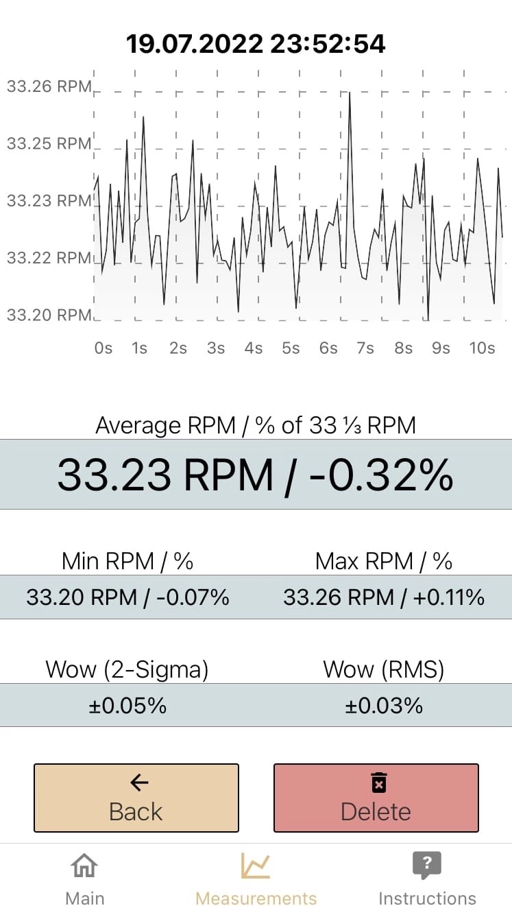

Ну почему-же. Скорость вращения диска телефоном (вернее приложение к телефону) измеряется очень точно. Но можно ли это распространить на измерение коэфф. детонации? В принципе если скорость измеряется точно, то и неравномерность скорости должна точно измерятся. Как считаете?

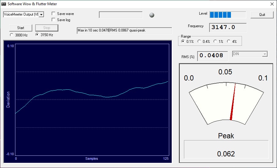

А вашего sp10 скинете графичек?

Я проверял ставя параллельно цифровую версию альбома. И вертак идет один в один часовой альбом, нет и на долю секунды расхождения. При этом приложение показывает 33.4 или 33.36 например.
Но в целом полезное. У меня торенс 160 вообше 33.7-33.9 наваливает )
Это у Евгения Комиссарова. Измеряли мой проигрыватель.
По моему опыту - нет. На фото выше B&K показывает 0,03, айфон показывает погоду на марсе, и в разные дни разную. Скорость да, показывает правильную, в первое время после калибровки.

Я сравнивал, совпадение показаний с телефона и измеренная скорость по оборотам практически 100%. У меня скорость завышена, но это проблема в пассике. А детонация 0,08% (по телефону).

33.36 на телефоне вместо 33.33 считаю погрешностью телефона, потому что фонограммы не спешат и не запаздывают длиной в час!

Очень не точно. Почему я написал выше, можете проверить сами. Стробоскопу, осциллографу и своим ушам я больше доверяю.

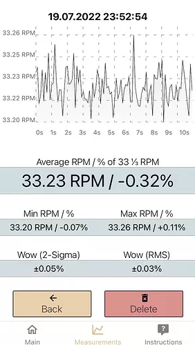

Мой телефон
iPad
Тестовая пластинка
Можно и программными методами измерить. Думаю разницы не будет.
Еще нельзя забывать, что есть разные стандарты измерений и что тестовые пластинки не идеальны.

Я измерил, потом сравнил с показаниями телефона - сошлось. Точка.

Если измерение скорости ВАШИМ устройством совпало с реальным значением, то вам ПОВЕЗЛО. Я выше показал свои результаты, на разных устройствах получаются разные значения. И при этом они не совпадают с реальными (по стробоскопу). Результаты измерений можно считать верными, если они повторяются или имеют какую-то закономерность. Так что ваше утверждение, что телефон нормально измеряет скорость действительно для ВАШЕГО устройства, в общем же случае, телефон - очень неточное средство измерения скорости и детонации.

Я могу на видео записать, что на всех моих телефонах без разницы куда их класть. Что на шпиндель, что на диск - результаты одинаковые. Но я думаю это связано с конструкцией моего проигрывателя. На истину не предендую.
