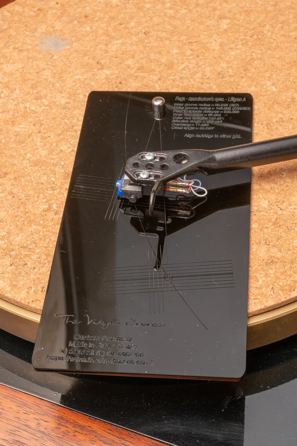

Согласен! Генераторы делают точные шаблоны для конкретного тонарма. Для рассчёта необходимо монтажное расстояние и радиусы начала и конца дорожки. Но часто люди забывают, что при настройке по не родным шаблонам оверхенг и угол смещения почти всегда отличаются от паспортных. В попытках соблюдать паспортные значения и настройки по кастомному шаблону получается абсолютно неверная настройка.
Для себя я решил опираться на рекомендации производителя тонарма. А для этого достаточно параллельности звукоснимателя шеллу и установки паспортного оверхэнга.

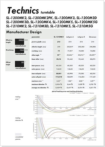

Из этой таблицы выходит, что разница между Lofgren и Baerwald всего 0.465мм, что подтверждает мои высказывания о разнице, не превышающей 1 мм.
Вижу, что производитель рекомендует настройки близкие к методу Stevenson, в котором идет сильный акцент на снижение искажений на последних миллиметрах пластинки (где на большинстве пластов уже и музыки то нет) за счет увеличения уровня искажений в среднем, аж до 0.4% в середине пластинки по сравнению с Lofgren.

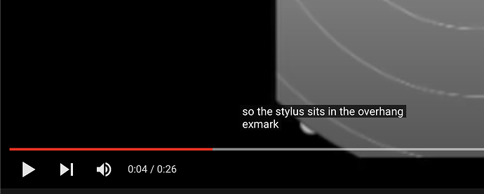

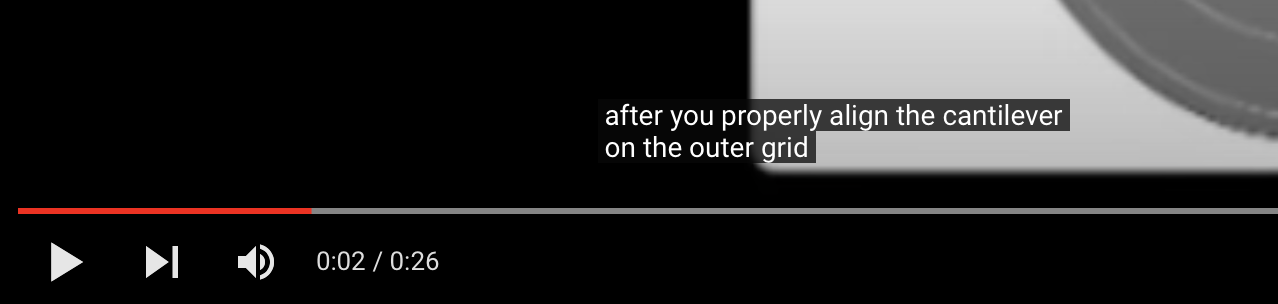

Потому что базовый шаблон, ну как на видео “гуру”, требует послее установки а точку А крутить и пластинку и тонрам, чтобы попасть в точку Б. А это можно сделать с любым оверхэнгом.
Первые же его слова:
Т.е. по двум точкам он ведет настройку уже после настройки оверхэнга.

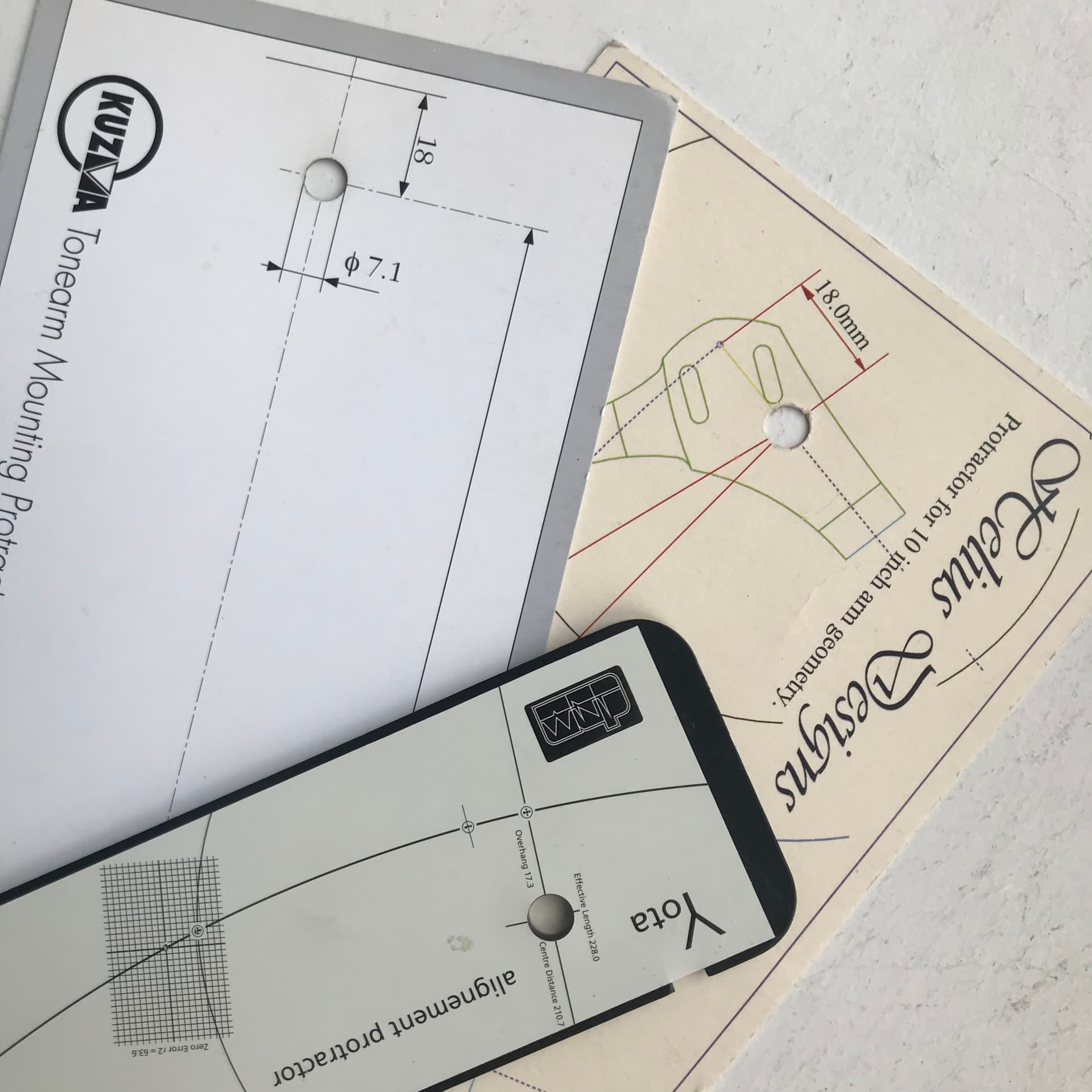

Никак нельзя. Под каждый тонарм нужен свой родной шаблон с искомой эффективной длиной. Или универсальный, как Wally, где есть настройки под разные значения эффективной длины тонарма.
(Эффективная длина тонарма = расстояние от точки пивота до шпинделя + оверхэнг)

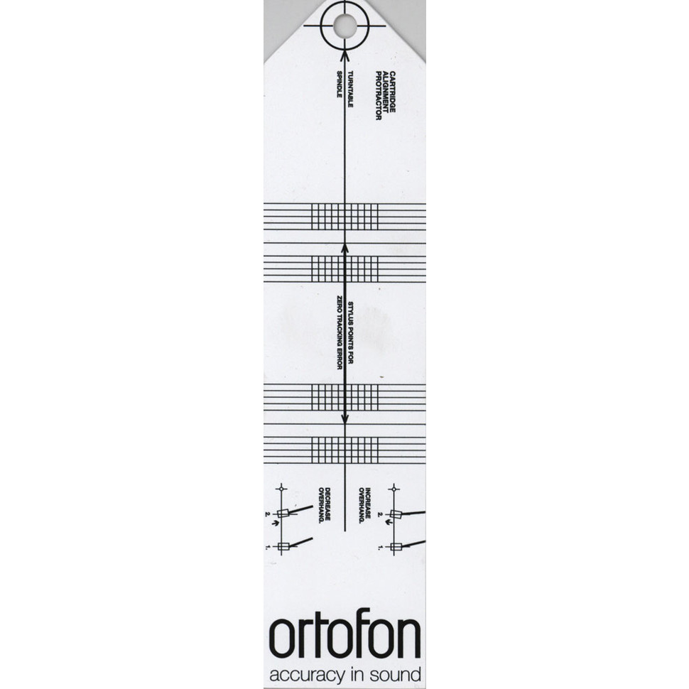

Я кажется понял откуда большинство наших разночтений. Есть шаблоны где точки настройки расположены на дуге, а есть – где на прямой линии:
Методы настройки по ним будут немного отличаться. Все, что я писал выше, относится к первому типу шаблонов (с дугой).
А вы можете поподробнее рассказать про шаблон Wally. Настройка для разной эффективной длины это грамотно, но мне не понятно как угол смещения по нему настроить. Ведь при разной эффективной длине он будет разный.
С двумя точками - универсальный шаблон для любых тонармов. По персональному шаблону настройка точнее, но, ИМХО, и по двум точкам достаточно - остальное ловля блох. VTA и азимут куда сильнее на звук влияют, чем горизонтальная погрешность. А для конических головок вообще без разницы. По мне, так вполне достаточно точно выставить оверхэнг.
Только правильно выставить оверхэнг по универсальному шаблону с двумя точками, использую эти точки, невозможно )
Но ссылку на видео ты таки дал с шаблоном без дуги. И там Фремер и крутит пластинку и не оверхэнг выставляет :wink:
Сделать самостоятельно шаблон с тремя вариантами нулевых точек можно за 15 минут.Ничего сложного в этом нет.Он подойдёт для тонармов с любой установочной базой.Знаний школьной геометрии для этого вполне достаточно.
А вот дуга на шаблоне подходит только для тонармов с конкретной,установочной базой и длиной,тогда установка по нулевым точкам (на дуге) задаёт и оверхэнг.Такой шаблон не крутят,в отличии от универсальных шаблонов.
