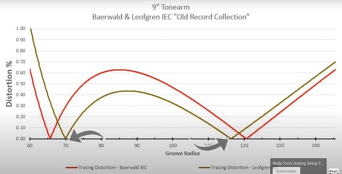

Я же это не придумал. Если смотреть по графику искажений разница между настройкой по Baerwald и Loefgren будет исчисляться десятыми долями %, а ближе к центру пластинки – почти до половины процента:
График взят из видео

Так тут речь не про разные шаблоны настройки, а про влияние ее неточности на искажения на одном шаблоне.

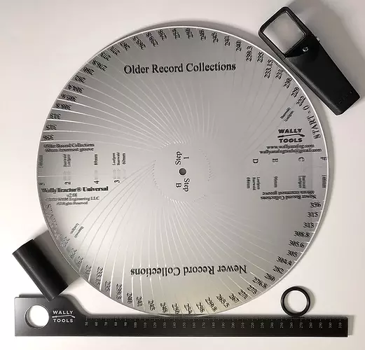

Я сужу по своему шаблону WallyTractor.
На этом фото каждая пронумерованная дуга – это на самом деле две близко расположенные дуги: одна рассчитанная по Loefgren, другая – по Baerwald под тонарм с той или иной эффективной длиной. Расстояние между дугами не более 1 мм.

А я сужу по расчетам, сравнивая их. Принципы создания шаблонов не менялись уже десятилетия, все известно. Для каждого тонарма нужен свой шаблон или вариант без него я описал выше.
Увидел ваше фото. Дуги для разных эффективных длин?
Уже отредактировал:

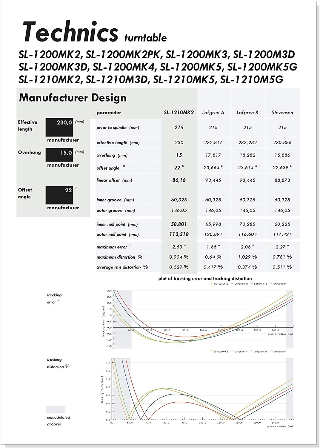

Вот в цифрах для тонармов проигрывателей Technics серии SL. Типичные 9" как на видео.
Lofgren A - это Baerwald. Заметьте как кастомные шаблоны отличаются от значений, которые рекомендует производитель.
