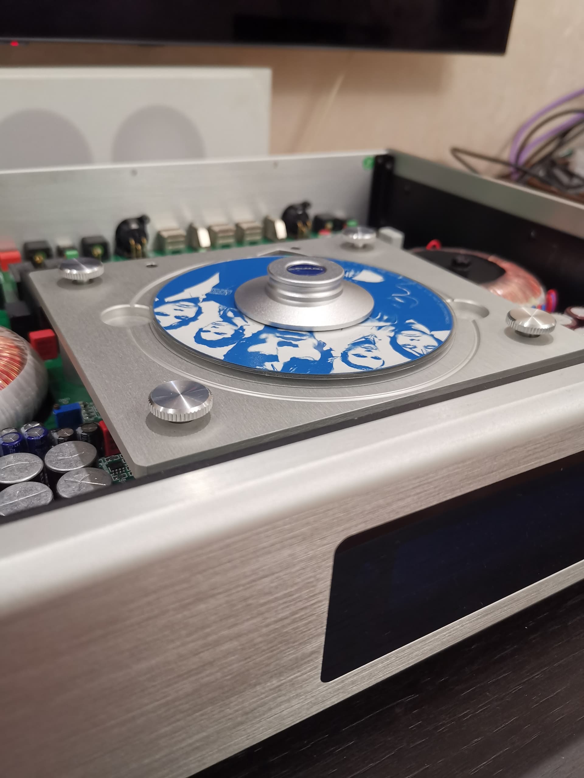

Закрутил до конца, ничего не изменилось
Возможно они неспроста у всех не закручены)
Как не изменилось ? Вы прижали - закрепили механизм к вибро прокладкам стоек - теперь вся конструкция работает как положено , эти винты и еще и затянуть нужно,и с одинаковым усилием все.
Раздолбайство китайское.. Любой механизм СД прикручивается к стойкам жестко , а не валяется на них вибро прокладки не работают если не притянуть винты..
И винты тоже кстати неравномерно затянуты на разных углах.

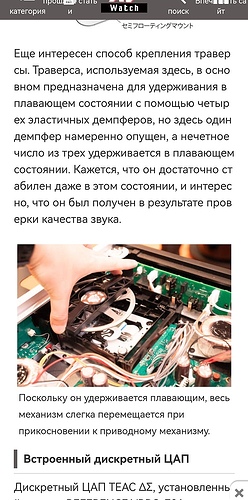

Да это было бы логично) но у трех человек одинаково не закручены болты- это уже система)
Мда.. Китайская система -это точно ))) Бросить на стойки с вибропрокладками намоленный механизм Филиипс и просто наживить , а не затянуть винты ,даже головки в упор не докрутили… ( головки винтов фиксируют механизм на вибропрокладках стоек вот и вся функция , не более) :wink: Винт должен быть затянут ,если регулировка какая то ,то между головкой винта и платформой должна быть либо пружина ,либо различной высоты прокладки. Но здесь, если регулировка горизонтали -то это делается высотой стоек,их -закручиванием - выкручивнием, с фиксацией контргайкойи, всё это под механизмом снизу :wink:

Крышка подвижная просто хлябает , а должна ходить туже и зажимать упор концевика . Наверняка с обратной стороны направляек есть регулировочные винты тугости хода крышки.., а китайцы не подтянули винты,так же как и крепежные механизма :wink:
В вариантах с торксами - затянули, а в варианте с барашками -затупили, нет торкса,а есть барашек - хз крутить не крутить , так как в карте сборки указано закрутить битой торкс.. :wink:
Вообщем винты затянул, завтра послушаю, что изменилось. Вдруг это то чего не хватало для достижения катарсиса😁

Видно высокое качество сборки по незатянутым винтам крепления механизма ..И с крышкой сдвижной у ТС так же похоже , не подтянута крышка - болтается на направляйках так, что ее отпружинивает концевик.
Для начала затянуть винты нужно.. :wink:

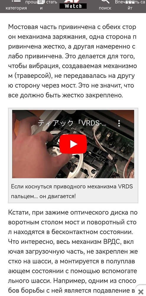

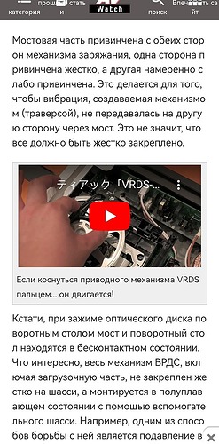

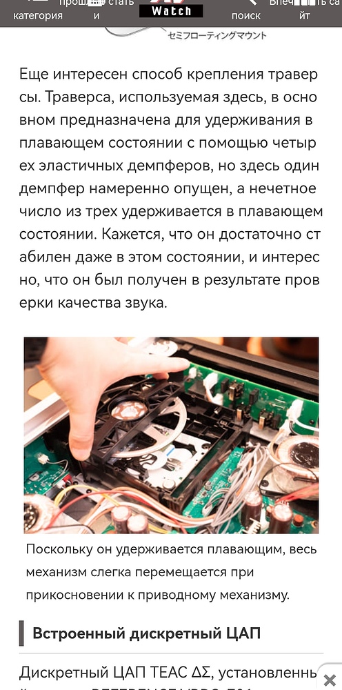

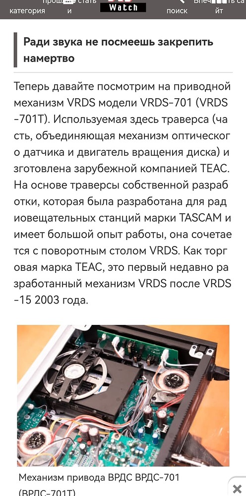

Почитай про новые Тики - там у них фича, частично прикручен привод)))

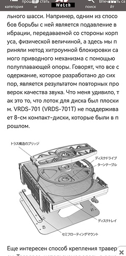

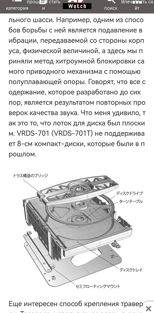

Не знаю про Тик, а здесь обычный крепеж механизма: жестко
опирается -прикручивается винтами (или с барашком или с потаем -торкс) к стойкам через демпфер - прокладки, горизонтальность -регулируется вкручиванием выкручиванием самих стоек -всё.
Это просто брак сборки -раздолбайство
Да есть варианты,где через мягкие демпферы,или пружины крепится к стойкам ( но и там головка винта , котрые проходит через пружину или демпфер всё равно закручен так ,что головка винта упирается в ухо детали ,или в ответную шайбу) ,и обычно в таких случаях есть транспортные винты ,что сжимают пружины при транспортировке,а при эксплуатации выкручиваются,но это не про эти варианты..

Ты хочешь сказать ,что на фото китайца не затянутые винты , не то что незатянутые ,а наживленные просто -это конструкторская идея ? Что же там плавает на фоте китайца ? :smiley: Ну -ну

В ветке про тик смеялись над японцами, что те сэкономили на болтах :grinning_face_with_smiling_eyes:
