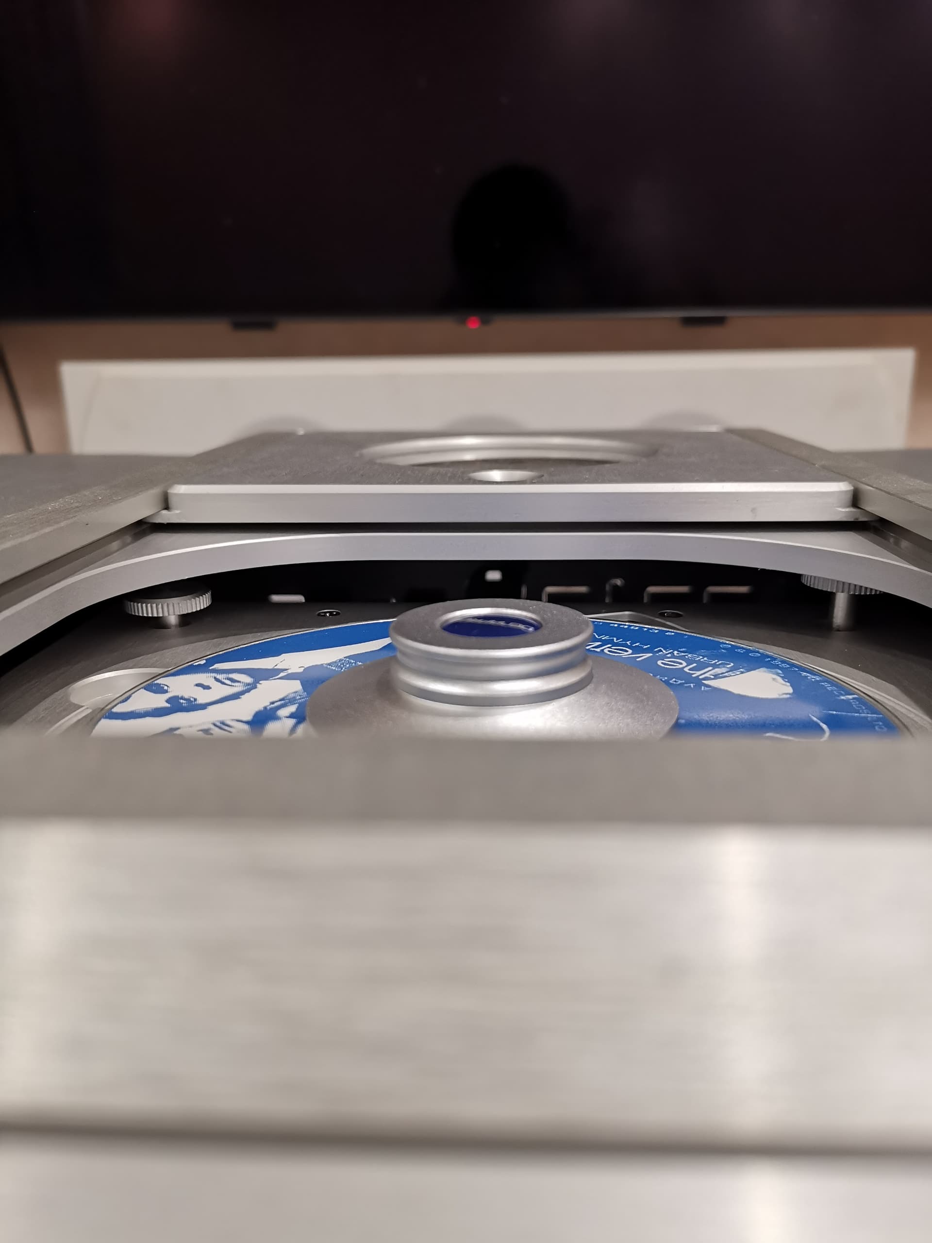

Наверное, да. Микрик можно было поставить и сбоку, и снизу. Тогда бы он не отталкивал крышку.
Это, так, “мысли вслух”.
С моей точки зрения исправно - это когда закрыл и работает. а когда допиливать надо, то это неисправность. :slight_smile:
Может сменили поставщиков/подрядчиков, когда начали на али продавать.
Т.к. обработка корпуса тоже отличается. Мой покупался у производителя.
К качеству корпуса у меня было нарекание только как стекло приклеено, но этого не видно.
Все остальное в нем сделано достаточно хорошо. Ничем не хуже “не китайских” устройств, а многих точно лучше.
на этом тоже сэкономили :slight_smile:
Я про микрик ,не про собственно устройство. Он рабочий, а то, что криво поставлен в корпус, то не к микропереключателю вопрос :)))

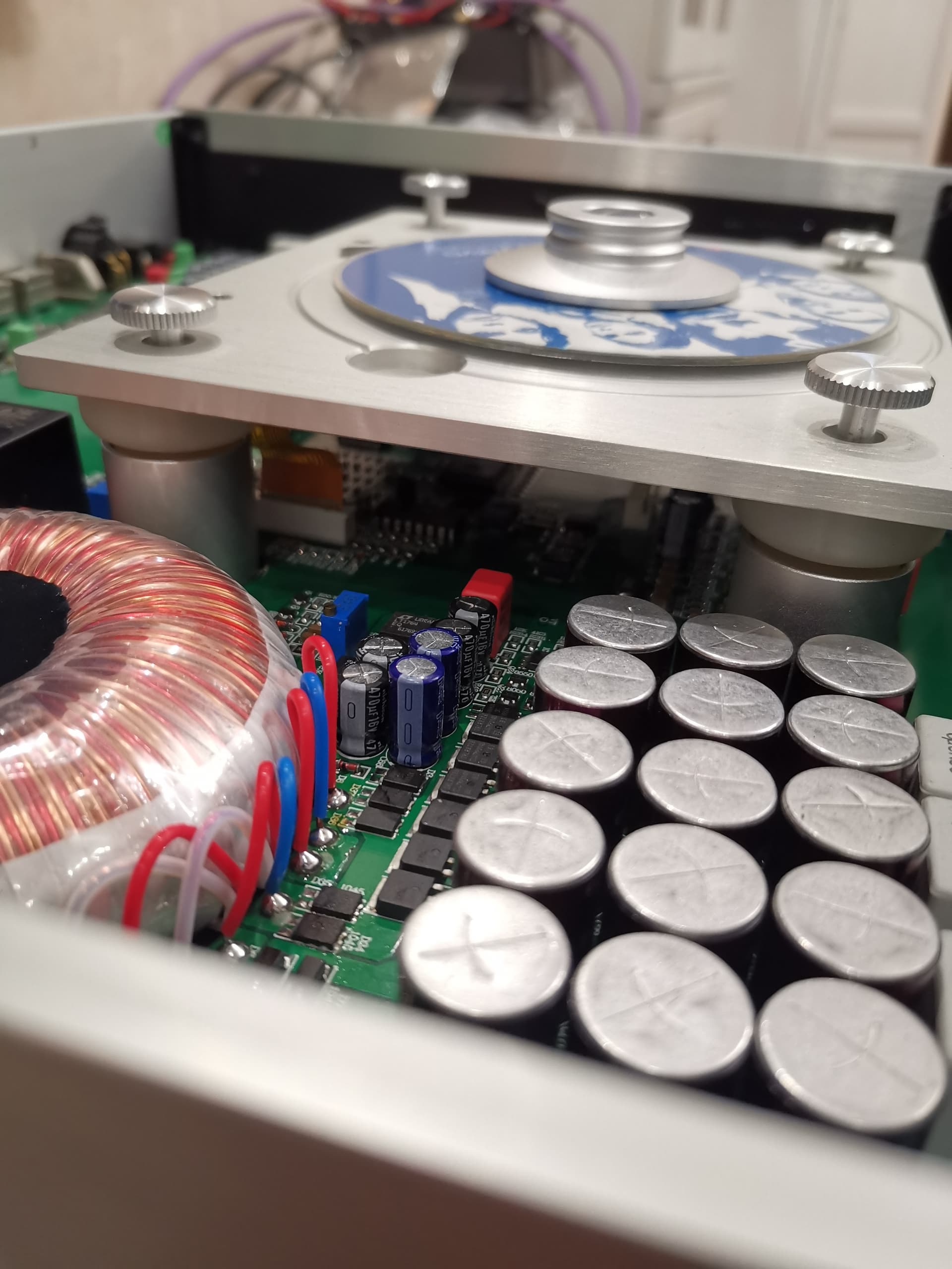

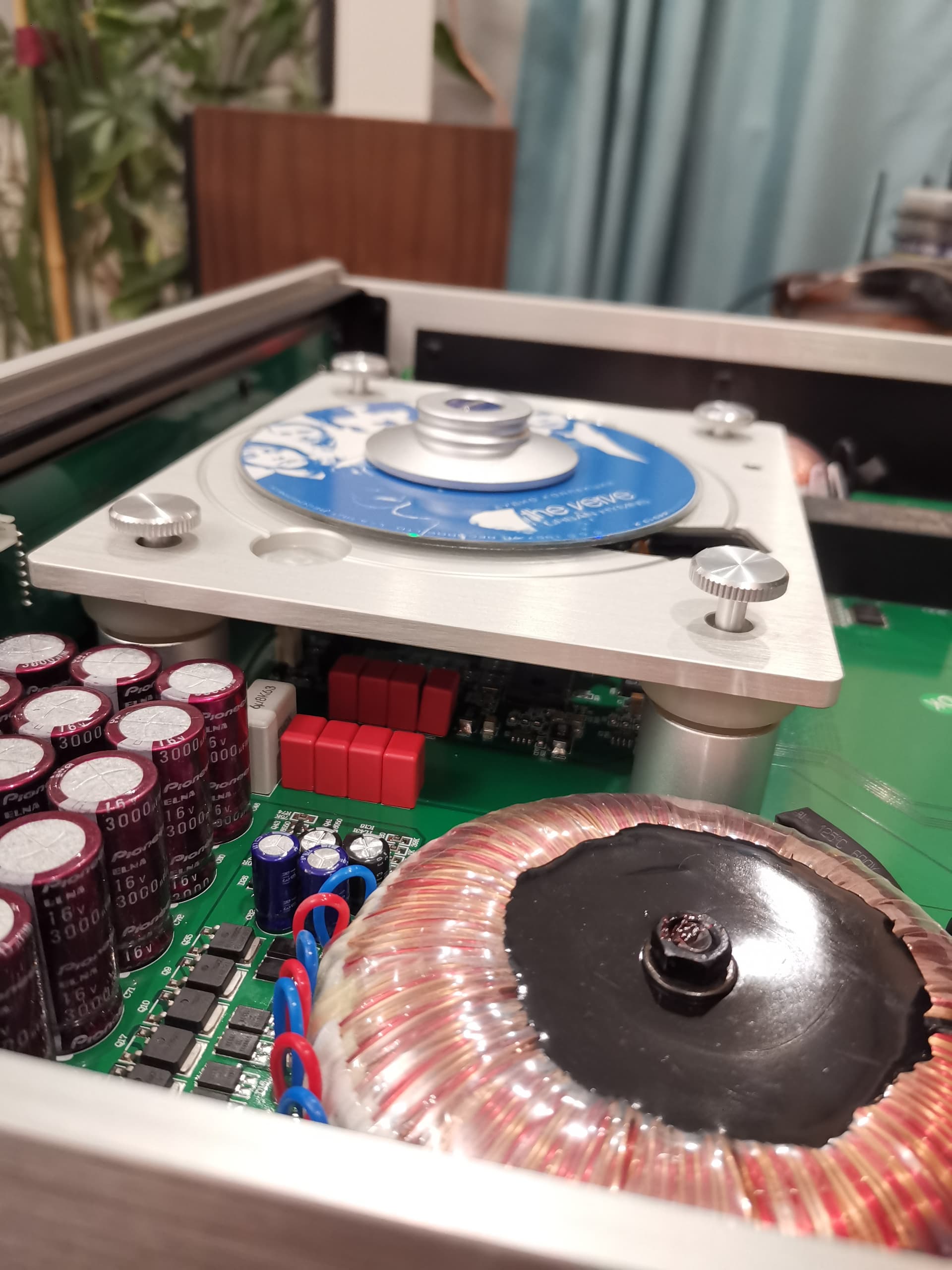

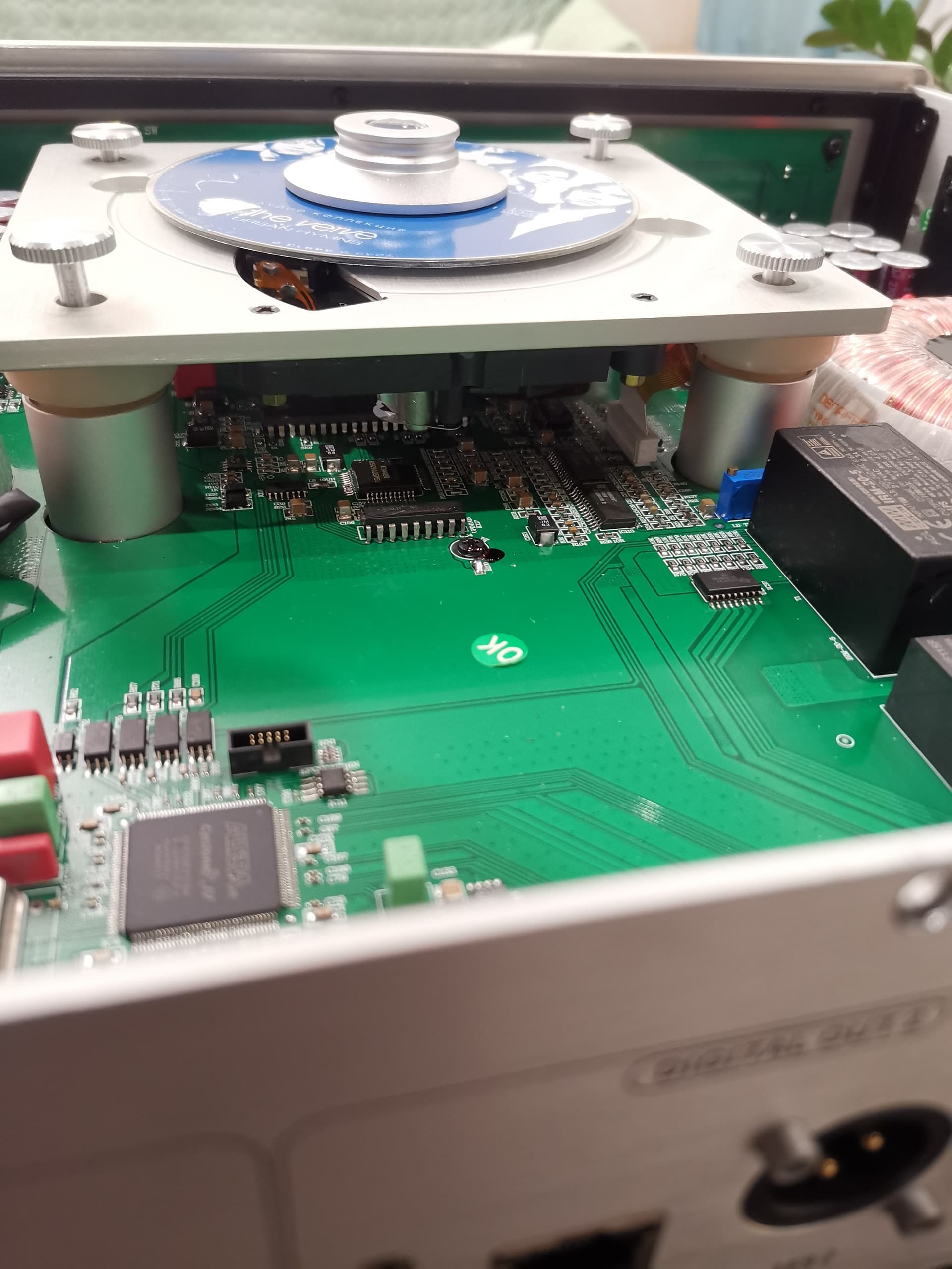

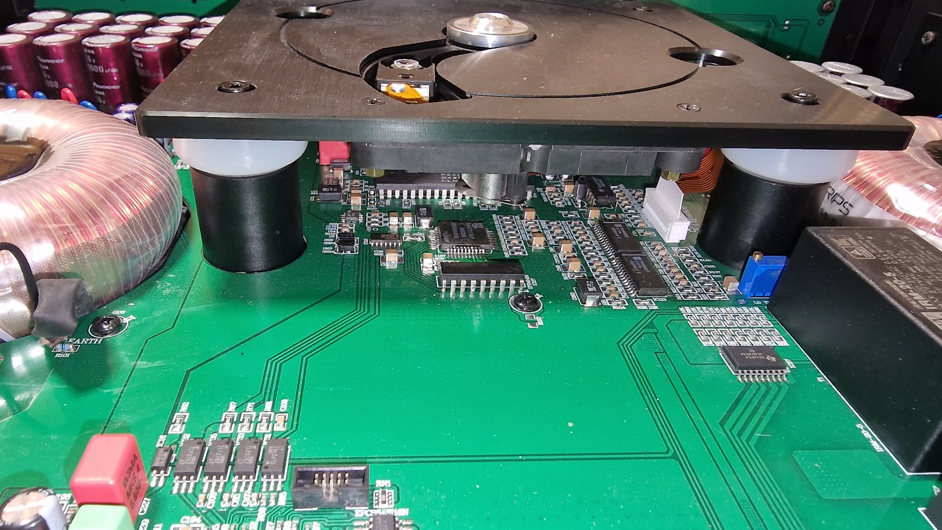

Раз пошла такая пьянка, поинтересуюсь на всякий случай. Винты, которыми стол крепится находятся на разном уровне.
Так и должно быть?
Вот и у меня. причем тем которые выше вообще свободны. похоже выкручены
но вполне возможно это регулировка стола…
Винты у меня так же стоят.
т.е. два закручены два выкручены?
в моем они другие :slight_smile:
обычные под шестигранный
у Денафрипса они тоже под шестигранник были

Хм, затянуты винты крепежа днища кокпита должны быть все, т.е. днище прижато к стойкам, а так оно просто лежит на стойках. Странно…, если нужна регулировка высоты и параллельности пластины днища, то это регулируется высотой опорных стоек , а винты ерепежа затягиваться. Похоже просто не затянули , на фото ,где винты с барашками ребристыми.
А что если на крышку установить что то тяжелое? Тогда руками держать её не придётся и язычок не сможет оттолкнуть её. Думаю, крышка никак не опирается на нежные части механизма, так что вряд ли этим грузом что то поломается.
Может прижим сдвижной крышки к направляющим регулируется , чтобы двигалась по направляйкам подпружиненно, с некоторым усилием,которое больше чем у концевика микрика ? Конструкция вроде такая же как у вытяжек кухонных с выдвижной секцией, там винты регулировки тугости хода :wink: Крышку верхнюю снять будет видно ,что там с рельсами
Завтра сниму, пофоткаю.
Сдается, что всё просто там- как снимите крышку , и решится без проблем. Хотелось бы чтоб было так.
Удачи )))
Да я знаю, предохранитель уже менял). Вообщем вот
А почему бы не завернуть винты с затяжкой ,все 4 шт? А так получается не закреплен и не затянут весь механизм к вибро - прокладкам стоек, он просто лежит на них ( так ведт и не работают вибропрокладки ) - ни один винт не затянут? :wink: Или я чет не понимаю в китайском варианте крепежа механизма к его стойкам с вибропрокладками
