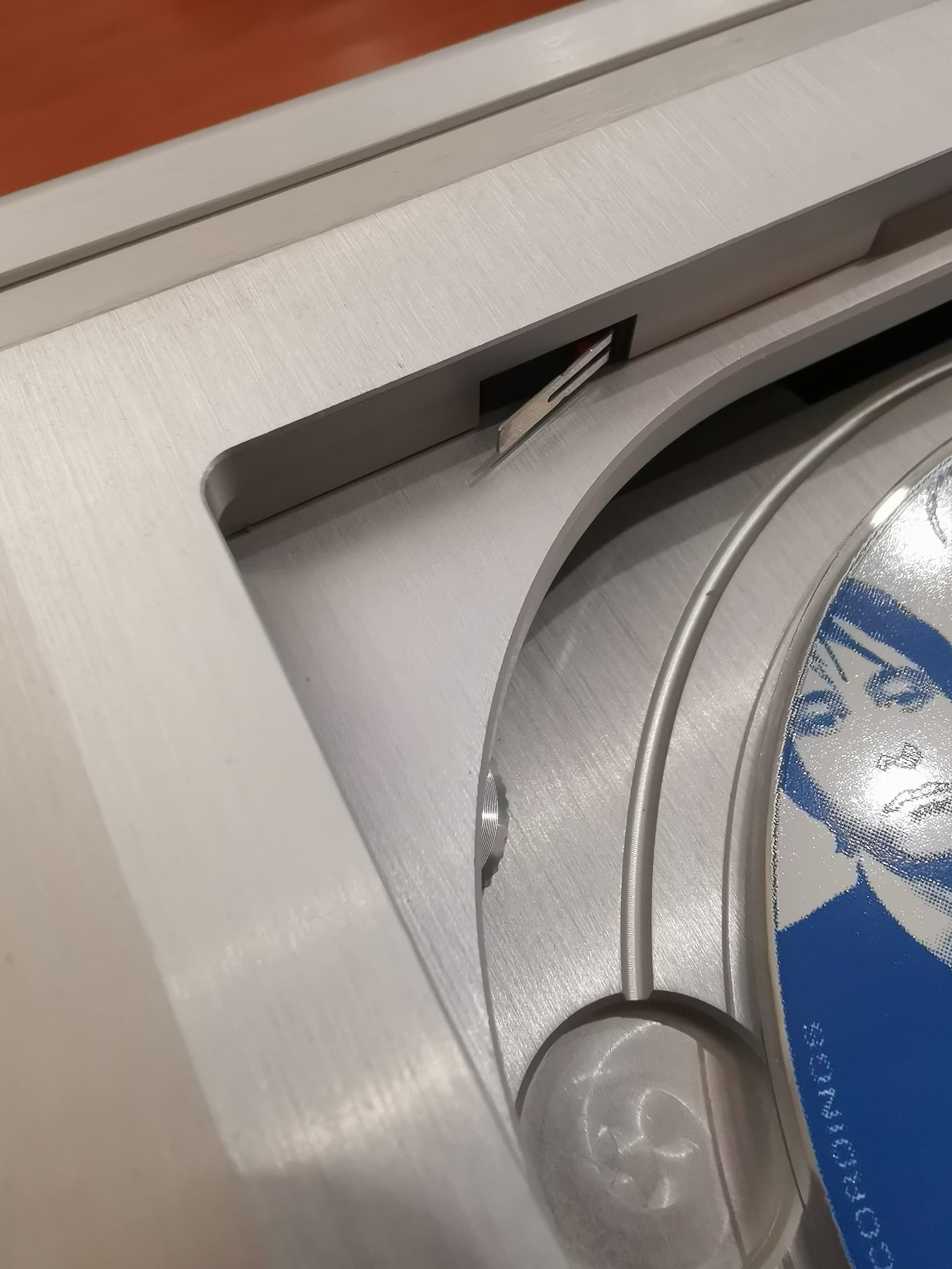

Фото крышки и концевика выложил, подскажите у вас так же ?
Любопытно… По идее , на всех подобных СД с верхней загрузкой с сдвижной крышкой - ничего держать не надо , после наезда крышки на концевик ,она должна фиксироваться в закрытом положении, и начаться считывание
Так и здесь должно быть. Крышка придавливает язычок концевика и все хорошо. Но по факту концевик имеет большую упругость и отталкивает крышку. Либо крышка должна весить больше или трение должно быть сильнее, либо концевик поставили такой.

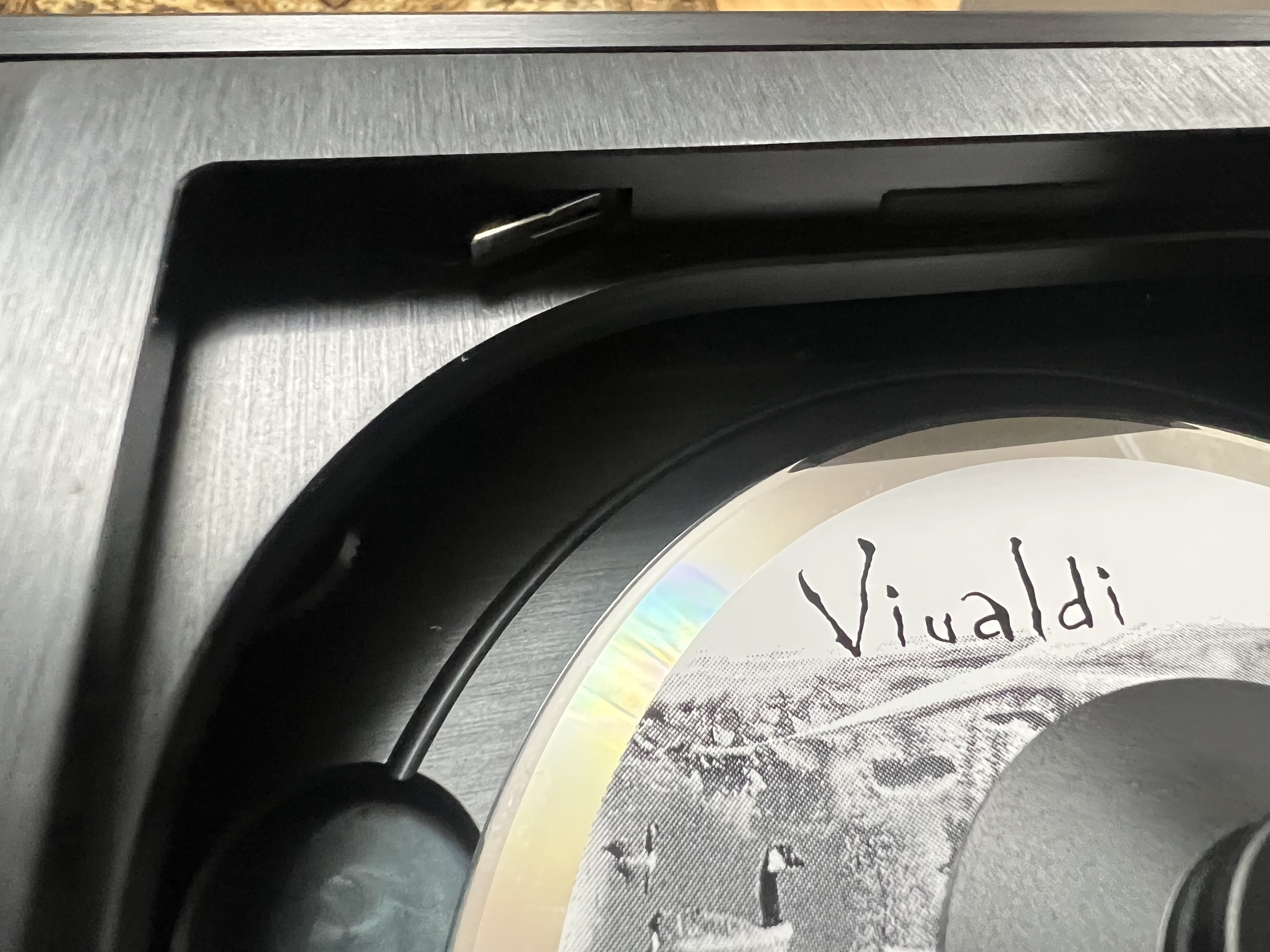

На втором фото можно увидеть как концевик отодвигает крышку, щель между крышкой и передней панелью широкая.

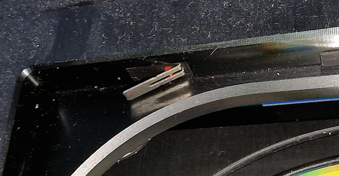

На фоте черного транспорта вроде кнопка микрика красная вроде выдвинута больше на на 2-3 мм вперед к концевику, или влево больше сдвинута ( плохо видно), чем на фоте серебристого… может сам микрик сдвинулся, или шпенек запал ? Микрик копеечный, и сдвинуть -зафиксировать его ,делов 5 мин

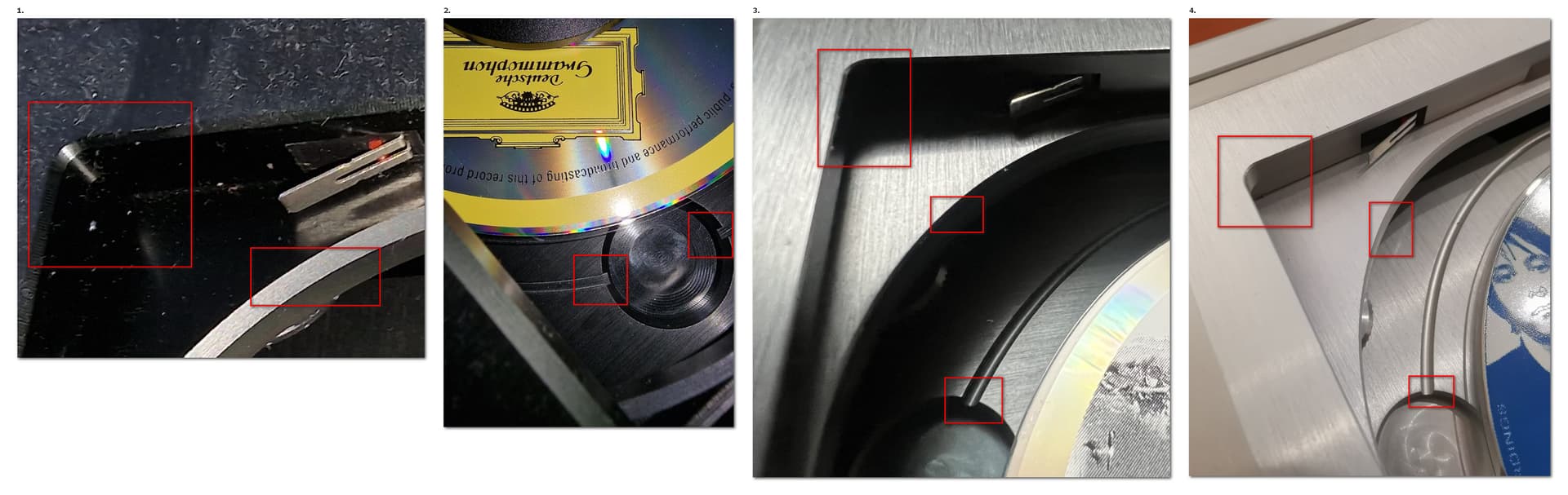

Интересно, заметил еще, что немного отделка корпусов отличается.
На моем (фото 1 и 2)
Фаски отличаются и радиальный пропил

У меня такой же как серебристый у Дениса, там не шпенек запал, а именно сдвинут микрик. из за этого планка торчит дальше под углом и отталкивает крышку. Она получается находится под углом в закрытом состоянии и большее усилие на крышку, а на фото Ильи планка видимо когда закрыты параллельна крышке.
Микрик исправен, вопрос в том чтобы поставить его правильно.

На черном транспорте в общем правильно выставлен микрик , и на серебристом также надо выставить.
И на серебристом, и на том,что у меня
