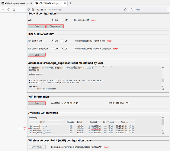

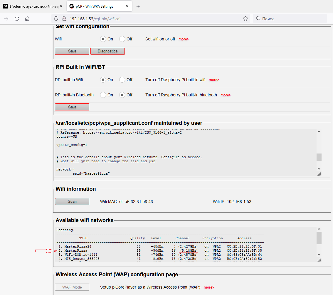

Какой канал на роутере настроен?
Там тоже смотрел. На 2.4 ГГц стоял RU, с ней проблем нет. На 5 ГГц US. Менял - не помогло. Вчера пробовал заходит через SSH в Volumio, добавлял регион RU, US через команду
sudo iw reg set < CountryCode >
-безрезультатно.
Возможно что-то не так делал, конечно. Я в этом не силен.
А, каналы тоже пробовал менять 52, 56, 60, 64, как менее загруженные - то же самое.
5ггц то 4-ка видит, но после ввода пароля не подключается, возвращаясь в режим Hotspot, раздавая свою сеть Volumio…вроде правильно написал.
Выше я писал про регионы в роутере.
Собственно есть место этой проблеме

Ну да, чисто вольюмишные заморочки. Вот скрин вайфая с моего пикора, 5 ггц и абсолютная стабильность, четверка малинка двухгиговая.
Проблема возникает на различных ОС, и Volumio в их числе, к сожалению. Странно, что разработчики на это никак не отреагировали, хотя проблема уже достаточно давно проявилась. Ведь можно же было с очередным обновлением выпустить какое-то исправление.

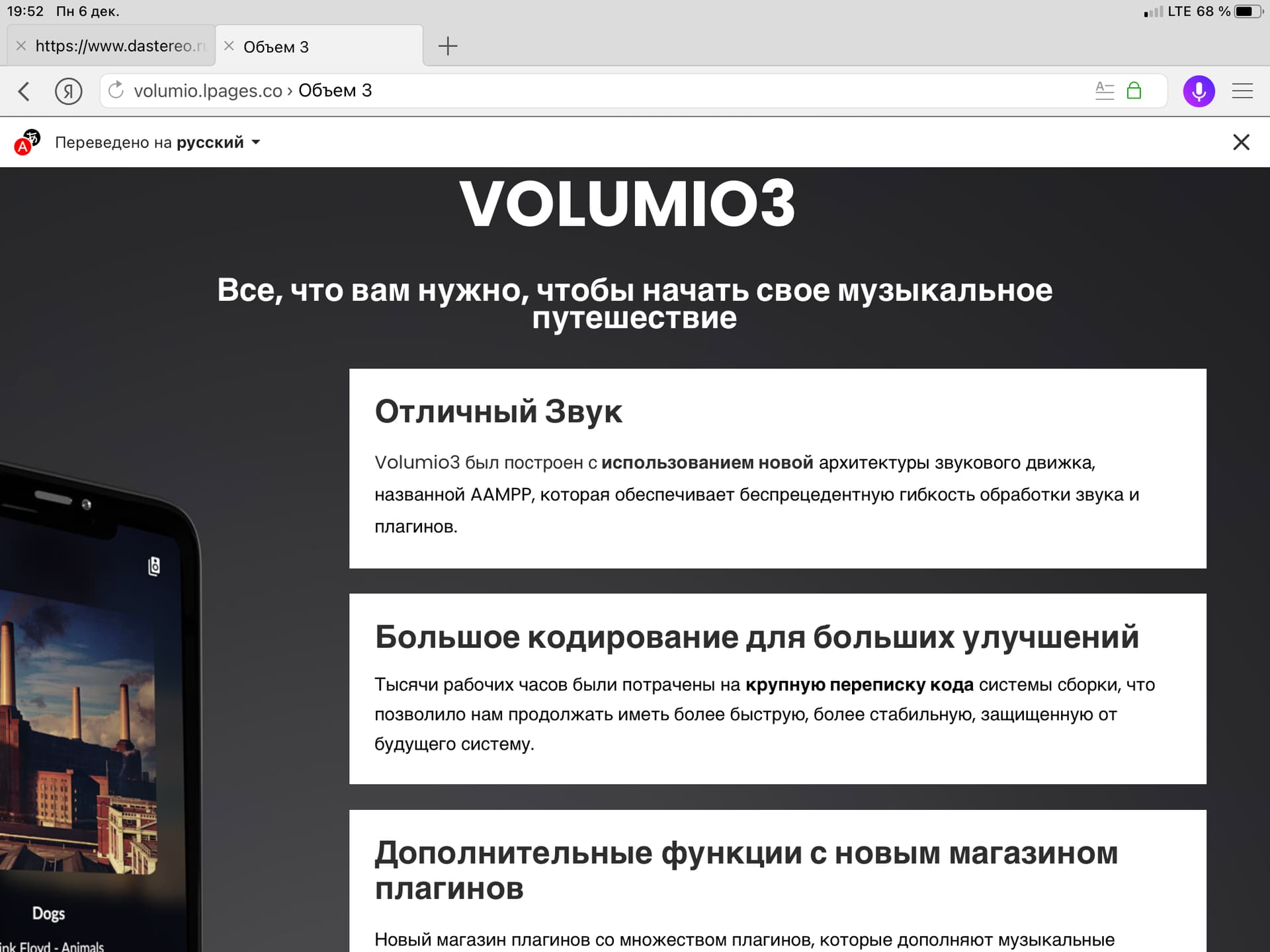

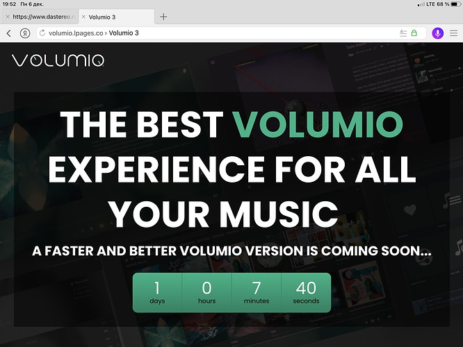

Volumio 3 — 7 декабря выходит новая версия
— Новый интерфейс Manifest UI
— Поддержка мультирума
— Поддержка расширяемого API для внешних разработчиков
Но главное, что заявлен новый аудиодвижок
Багов наверное тьма будет. И хочется обновиться и боязно.
