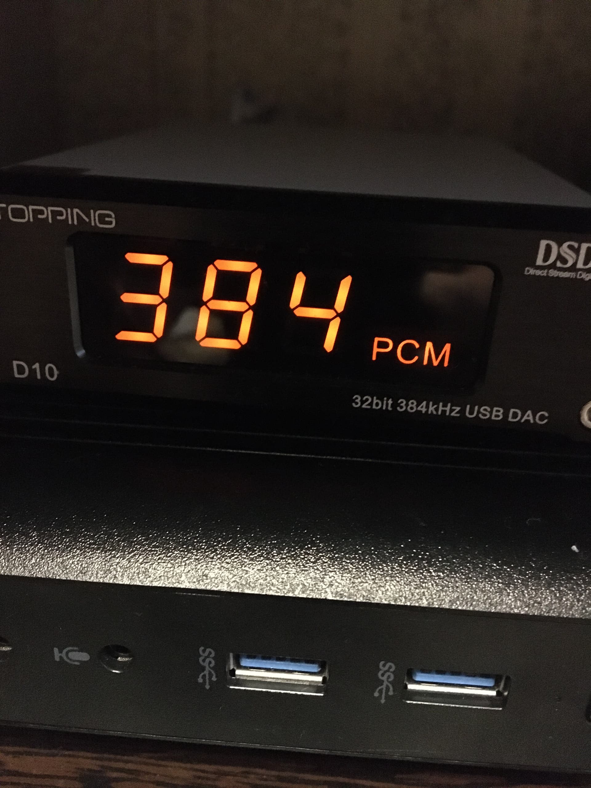

Установил volumio на тонкий клиент HP T520 Flexible, все работает кроме как звук выходит на USB DAC 382KHz в место DSD. На малинке такой проблемы нет, подскажите, в чем может быть проблема?
Забыл сказать. Что система с UEFI Bios в Legacy volumio не стартует
В настройках же не забыли активировать режим DSD native?
Здравствуйте. Подскажите где этот параметр смотреть?
Скрин
На скрине оно и есть. Просто теперь стали называть direct. Так, что по части этой настройки всё верно.

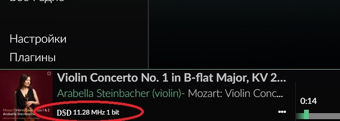

При воспроизведение вот такое:
