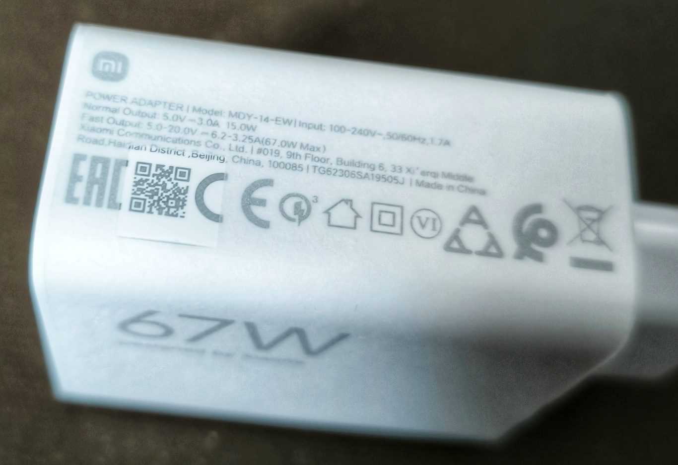

Пока от Ксяоми белой телефонной зарядки на 65 ватт вроде работает. До этого на 25 ватной записал
65 ватт : 5 вольт = 13 Ампер. Нормально, запас хороший, даже очень
Телефонные зарядники разумеется не дадут по линии 5 вольт столько ампер, они же, новомодные зарядники, повышают напряжение (по каким то там стандартам) чуть не до 20 вольт. Не поленился, свою зарядку нашел, в пленке ещё, новая, но и так видно, 5 вольт 3 ампера.
Согласен. Они напряжение поднимают если могут согласовать Квалком или Ксиом Квик чардж.

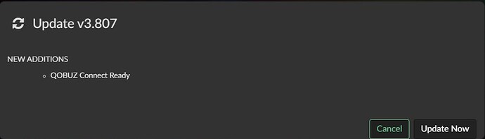

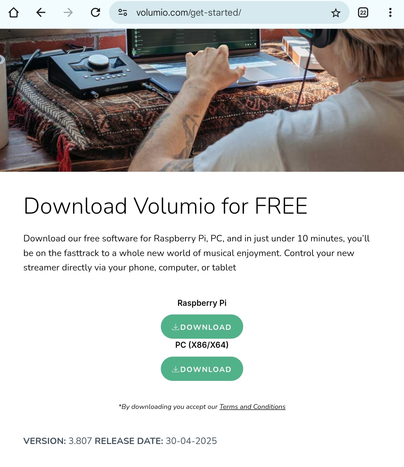

Дождались ![]()
Пошел апдейтить.
Это бесплатная версия или q connect только за деньги?
С подпиской.
Мне пока не предлагает. Пишет для 3.804, что у вас последняя.
Вы через впн или без?
Там 6-ю активно тестят. На стандартных активностях работает без вопросов (пока и у меня).
