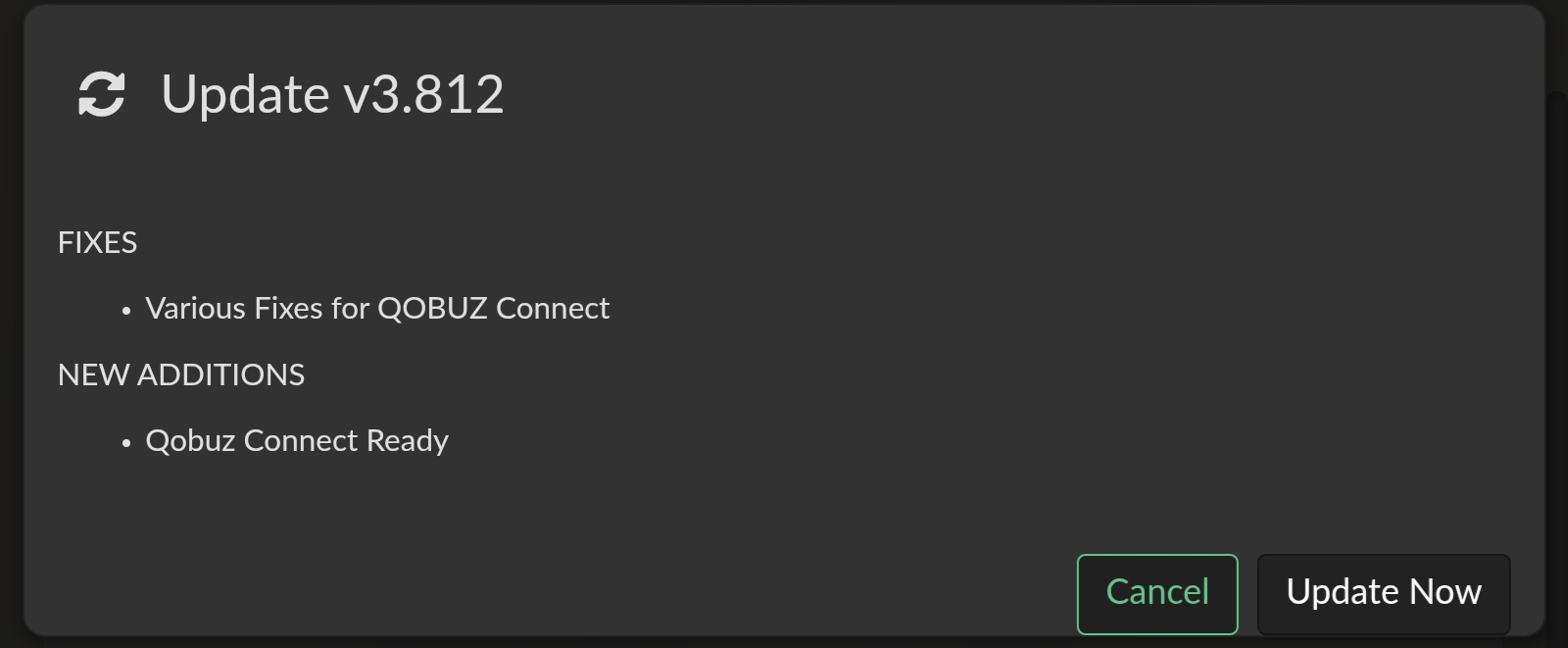

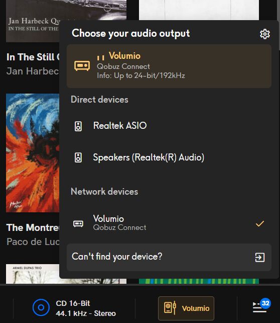

Наконец-то это случилось :grinning_face:
После обновления на v3.816 полноценно заработал QOBUZ Connect.
Теперь можно управлять из приложения Qobuz на ПК
Только с пропиской, или бесплатный тоже?
Нужно пробовать бесплатный. У меня Volumio Primo c подпиской.
На бесплатном не работает увы. У меня по крайней мере так
