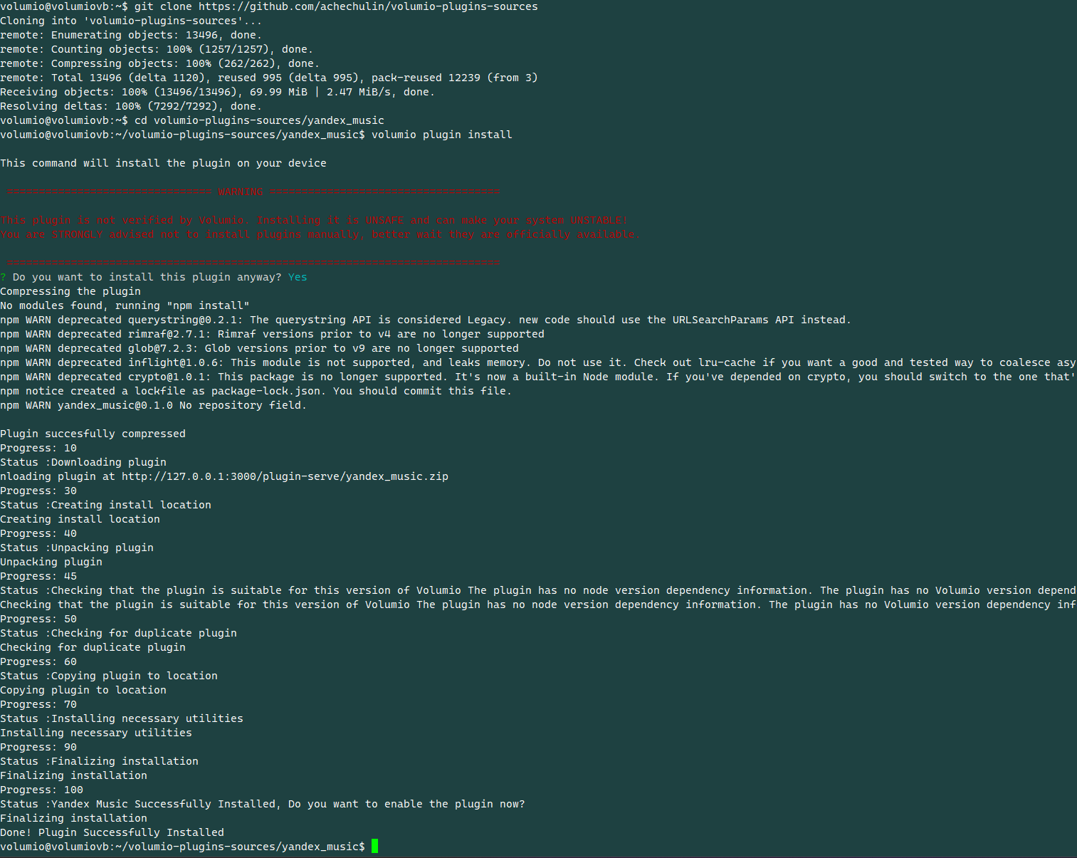

Соррян, еще раз! Но ничего не выходит. Пишет в SSH такое:
No modules found, running “npm install”
npm WARN yandex_music@0.1.0 No repository field.
К сожалению больше ничего не подскажу. Если будет завтра время, попробую запустить volumio и посмотреть что там не так может быть.
Спасибо! На малинке и на моем PC все одинаково не работает.(((( Я даже обновил volumio на них до крайних версий. Не помогло…
Это было смело. Только вот “npm…” наводит на размышления. А какой командой вы с PC заходите на свой x86/Pi по ssh?

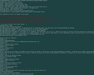

Докладываю…
Если коротко - установилось и играет.
Обратите внимание:
Входил через токен. Через логин/пароль, полагаю, работать больше не будет.
Во время установки, тоже были ошибки:
npm WARN deprecated querystring@0.2.1: The querystring API is considered Legacy. new code should use the URLSearchParams API instead.
npm WARN deprecated rimraf@2.7.1: Rimraf versions prior to v4 are no longer supported
npm WARN deprecated glob@7.2.3: Glob versions prior to v9 are no longer supported
npm WARN deprecated inflight@1.0.6: This module is not supported, and leaks memory. Do not use it. Check out lru-cache if you want a good and tested way to coalesce async requests by a key value, which is much more comprehensive and powerful.
npm WARN deprecated crypto@1.0.1: This package is no longer supported. It’s now a built-in Node module. If you’ve depended on crypto, you should switch to the one that’s built-in.
npm notice created a lockfile as package-lock.json. You should commit this file.
тем не менее, плагин работает.
Значит, хоть у меня нога и такая же, но у вас дело в чём то другом ))

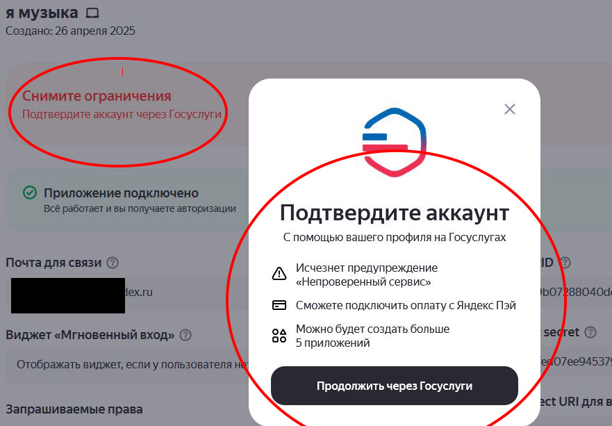

Думаю, вся проблема в чем-то, что изменили в яндексе с доступом через токен.
Вот такого
раньше не было:
Запарили со своими госуслугами! Слушать музон через госуслуги-это уже черезчур! ![]()
Раньше входил без проблем и слушал свой плей-лист, ничего в настройках не менял, токены не менял. А тут, бац, и проблема с доступом. Бесит!..
Раньше вообще пользовал Спотифай и горя не знал. Никакого “яндекса-музыка” с его танцами с бубном, госуслугами и токенами нафиг не надо было! ![]()

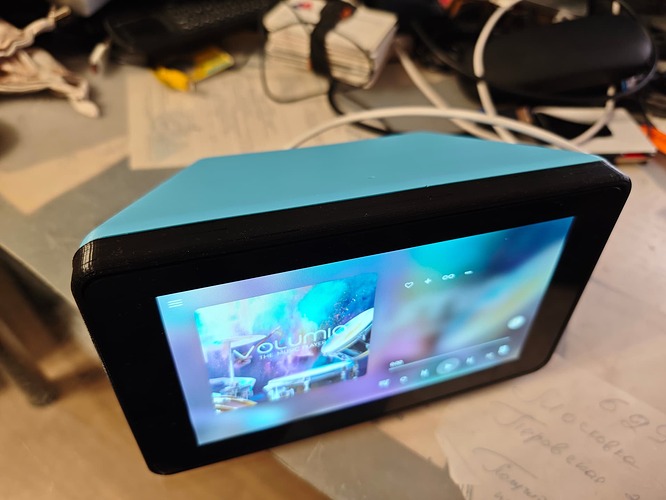

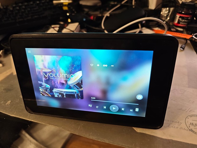

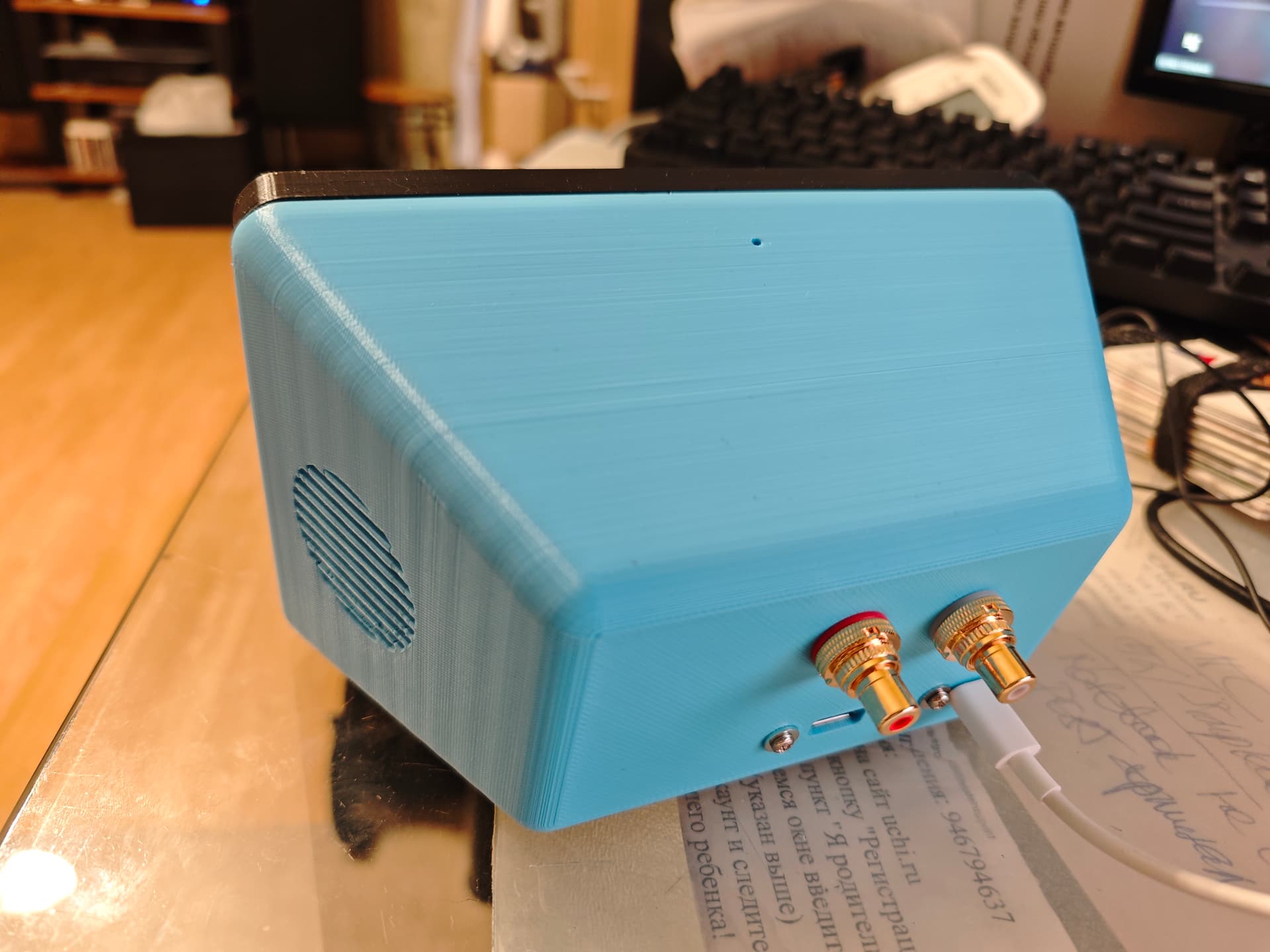

Немного разборок с touch screen plugin который перестал работать в 3.799
Лечится так …
до установки Touch Screen lugin в файл /boot/userconfig.txt
прописать строки
[all]
display_auto_detect=1
dtoverlay=vc4-kms-v3d
dtoverlay=vc4-kms-dsi-7inch
gpio=18=op,dh
Описано это тут 3.779 - after upgrade Raspberry Pi touchscreen display does not work any more - #36 by nerd - Help and Support - Volumio Community Важно проделать это до установки экранного плагина.

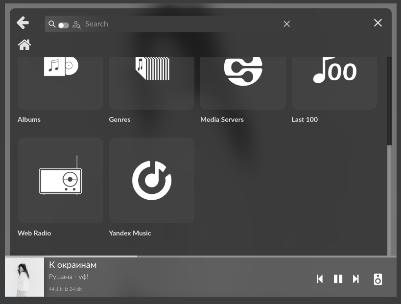

Осталось еще Яндекс плагин поставить. Но это позже.

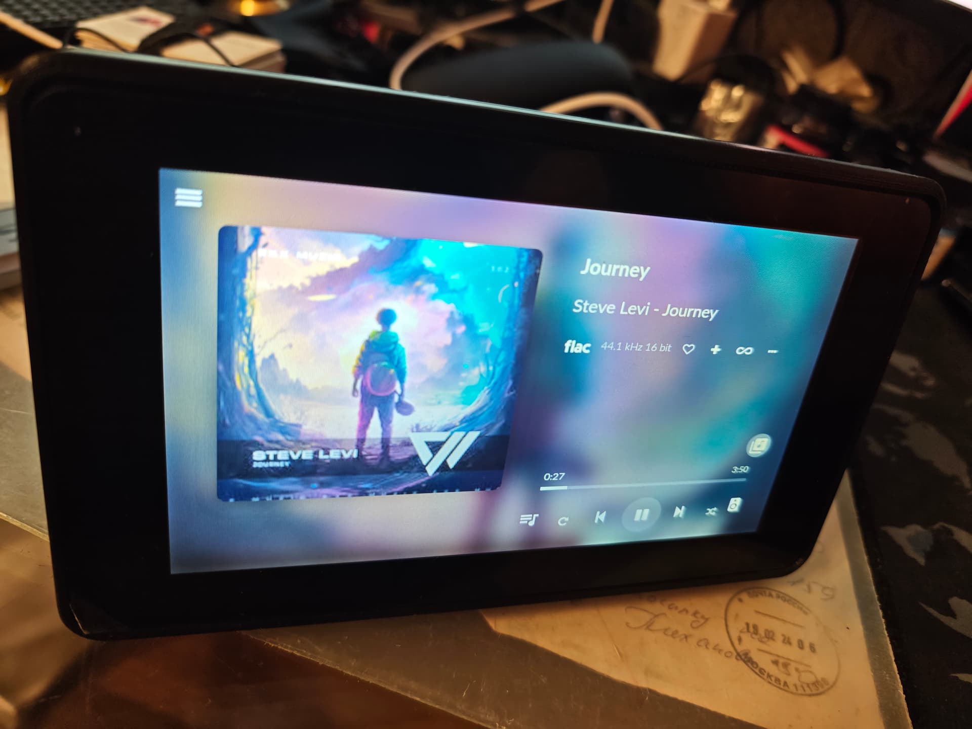

Магниты нихрена не держут. После настройки и проверки заклеил половинки на 2х сторонний автомобильный скотч.

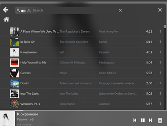

Яндекс плагин поставился и заработал. Правда при установке дает какую то ошибку, но потом после настройки и предоставления токена работает.
Что там ещё интересного для волумио бывает?
Ик пульт можно еще прикрутить.
Не, с телефона по WI-FI идеально. Пульт не хочется. Но спасибо.
Отправлю балалайку работать на дачу временно. В содружестве с китайским d-calss усилителем FX-Audio D802CPRO на STA326 и колонками 8851 проекта Александрова. А там поглядим, может оставлю, а может подарю.

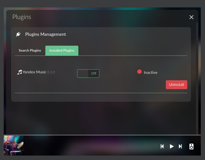

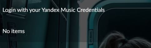

У меня теперь при установке пишет “No package found” и тишина…
Последняя версия Volumio под Raspbery pi 5
включение ssh
потом из командной строки
apt-get udpdate
apt-get upgrade
и только потом установка yandex music плагина из командной строки по инструкции Яндекс Музыка для Volumio
Алилуйя!!!
Только перейдя по этой ссылке, смог завести я.музыку. Просто правильно смог получить токен и все заработало! Спасибо вам!

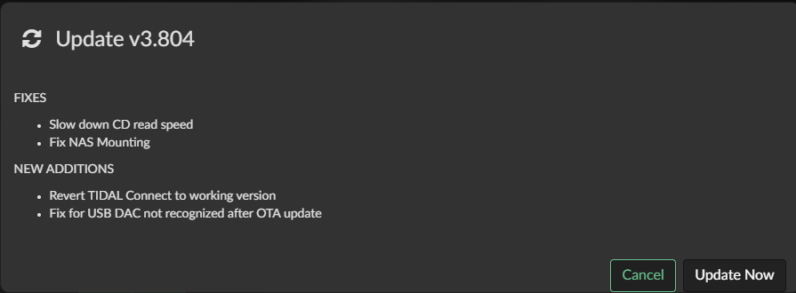

Выпустили Volumio OS v.3.804, починили TIDAL Connect, монтирование папок NAS, распознавание USB DAC после обновлений, снизили скорость чтения CD. ![]()
