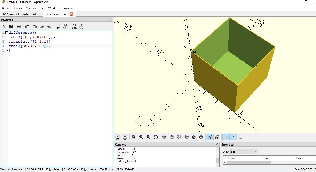

Вообще элементарно и проще Автокада.
Ящик - это куб с вынутым из него еще одним кубом.
Вот скрипт, как пример:
difference(){
cube([100,100,100]);
translate([1,1,1])
cube([98,98,100]);
И тут же все наглядно на экране.

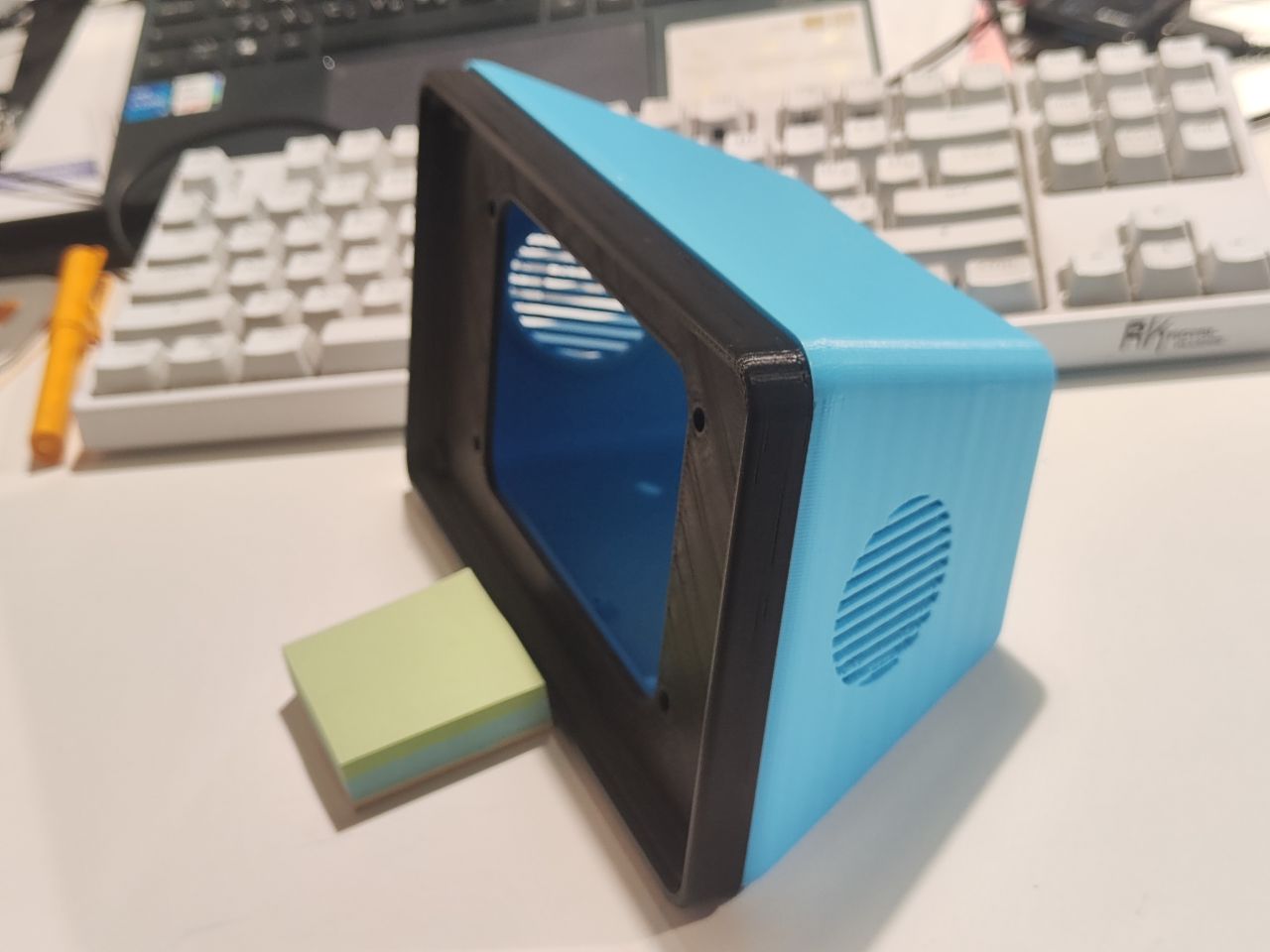

Корпусина печатается

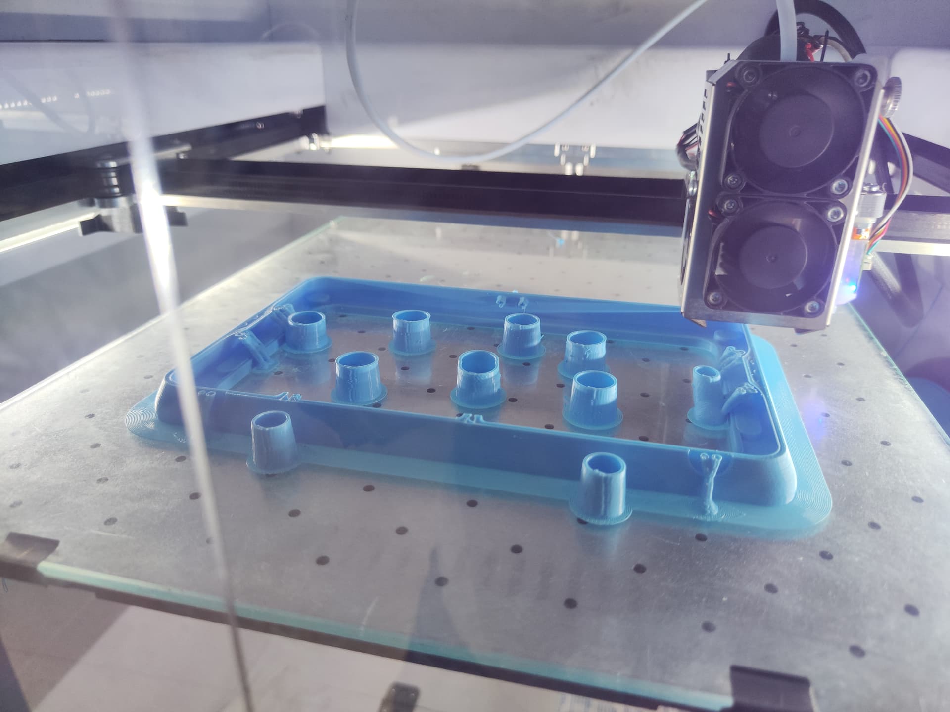

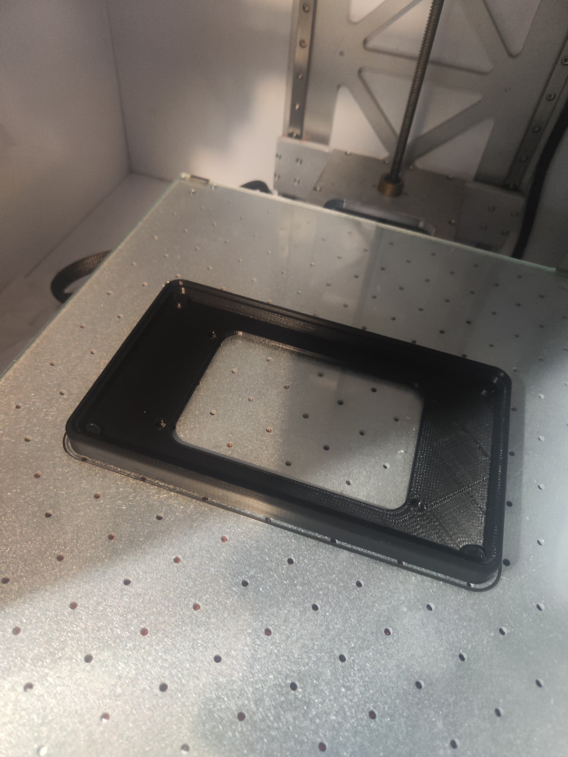

Печатаем основную пусть корпуса. Завтра покажу что получилось. Трубкообразные структуры это поддержки. Все платы , шляпы, магниты, провода и разъемы заказаны.

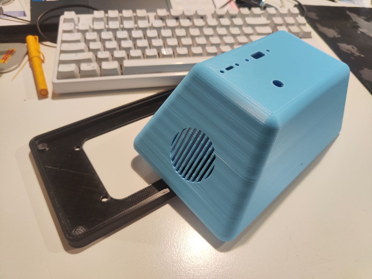

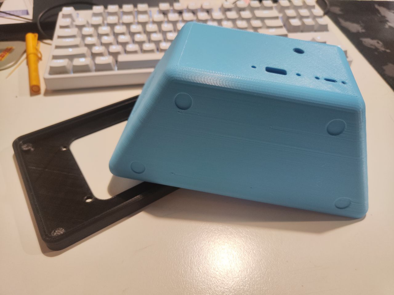

Вот что получилось. Половинки должны защелкиваться на неодимовых магнитах. Жду прихода из и всех плат и прочей требухи. По-моему неплохо.

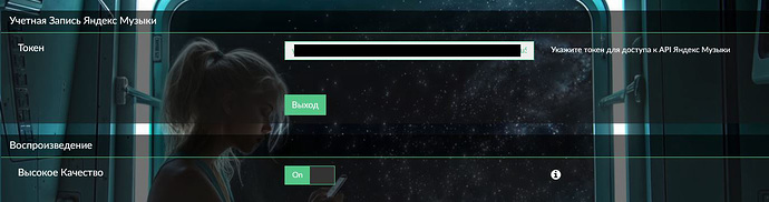

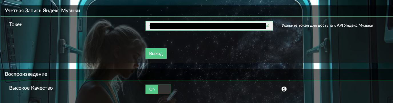

Добрый вечер! Не подскажете, только у меня перестал работать плагин? Около месяца не использовал его, а сегодня решил послушать свой плей-лист и получил вот это. Все куда-то пропало…
Спойлер
Токен даже поменял. Все равно плей-листа нет. :thinking:
Спойлер
Не скажу. Я volumio не использую. Можно попробовать позвать разработчика плагина:
@Chaa

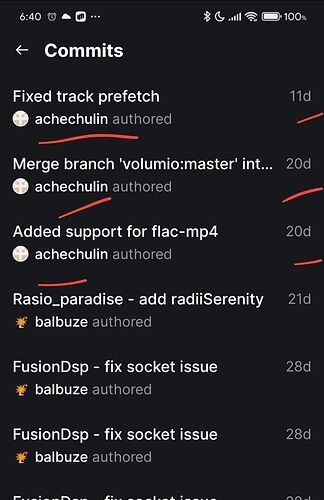

Полагаю надо обновить плагин. Вижу, что за последние пару недель были внесены изменения в код этого плагина:
Я.Музыка недавно переиначила библиотеку, скорее всего с этим связаны обновления кода.
Вот тут:
volumio-plugins-sources/yandex_music/README.md at master · achechulin/volumio-plugins-sources · GitHub .
…есть инструкция, как обновить плагин в ручную.
Я прочитал и ничего не понял. Может, пжалста, напишите кратко, что именно и куда надо скопипастить и вставить . Все строки сразу или по отдельности? :sob:
Как сам плагин установил когда-то, уже и не помню(((
Нужно подключиться к машине с volumio по SSH и выполнить эти команды
(по очереди, дожидаясь завершения каждой из них):
cd ~/volumio-plugins-sources/yandex_music
rm -rf node_modules
git pull
volumio plugin update
systemctl restart volumio
