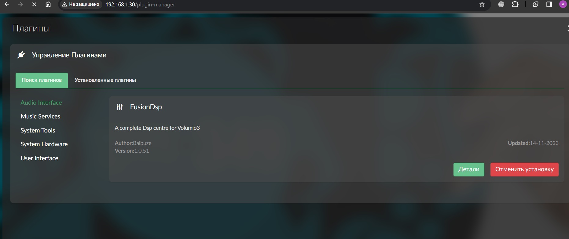

Уже поставил без их магазинов. По SFTP закачал плагин с github на малинку, зашел по ssh - зашел в папку с плагином (команда cd <путь к папке>) и volumio plugin install.
Все заработало.
