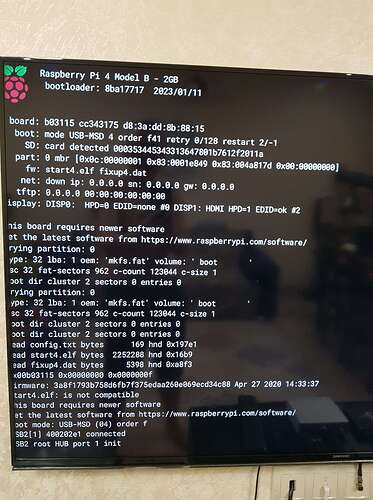

Купил я наконец-то опять малину 4.Ждал,когда подешевеет. До использовал малину 3. И вот,взял СД-карту из 3 малины,вставил в новую 4 и получил вот это,что на скрине под сполером… Как думаете,что это?..
Провозился весь день,ставил разные версии. Ничего… Ставится только скачанная с офиц.сайта расбери последняя версия волумии… :face_vomiting:

На скриншоте сообщение о необходимости более новой версии софта под 4.

Да,но версия 3.378 встала,а 3.165 значит старая. Всеравно странно.Малина изготовлена:
Manufacturer: Raspberry Pi Foundation
Model: Raspberry Pi 4 Model B Rev 1.5
Version: b03115
Firmware Version: Jan 20 2022 13:56:48
Всеравно,спасибо! Работает и хорошо))))

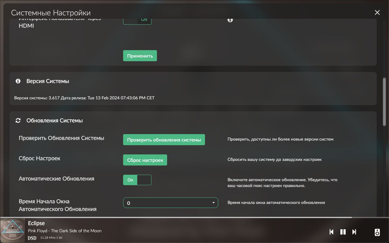

Подскажите - поставил Volumio 3.611 x86 на NUC5 (на флешке). Пытаюсь поменять интерфейс, а он не меняется, остается всегда на Manifest. Прилетело обновление 3.616 x86 (чтото было сказано про исправление интерфейса Manifest). Обновилось, и ничего не поменялось. Это баг или фича последних версий? Или подскажите нормальную версию? Или лучше откатится на 2 версию? Спасибо.
Боюсь, что для 3.хх это навсегда. Сам перестал обновлять с 3.449: откатил с более поздней обратно, но проблема с неизменяемым внешним видом осталась.
Либо менять аккаунт и заходить сзади :slight_smile: в МайВолюмио.орг.
Версия последняя - 3.617, внешний вид изменяется, все 3 темы, плюс обои. Обновление от 13.02.24.
