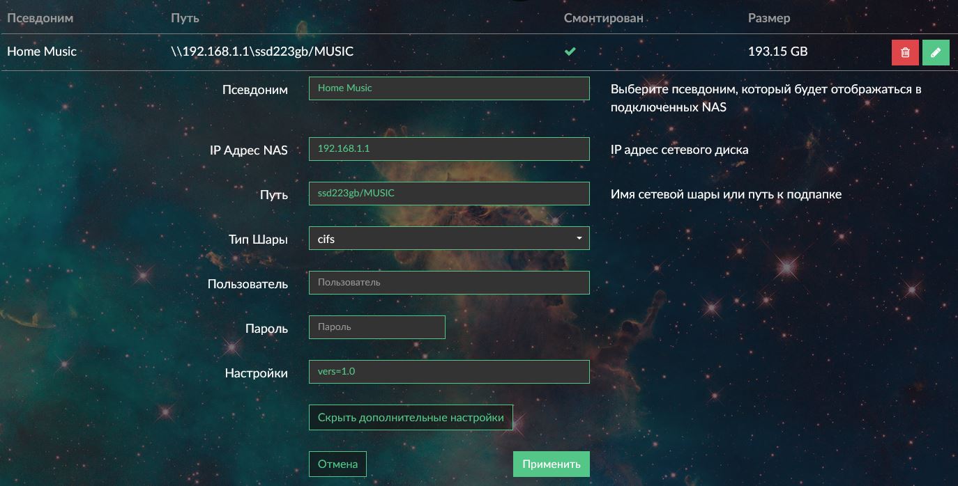

может будет у кого лишняя минутка пошариться через Анидеск у меня в настройках?
Я могу, дальше можно через личку.
Нужно прописывать полный путь до конечной папки.
На андройд установить samba, включить точку доступа и подключить волумио к ней или на оборот.
я буду весьма признателен Вам, как написать Вам в личку?
Вроде все заработало по CIFS/SAMBA. :slight_smile:

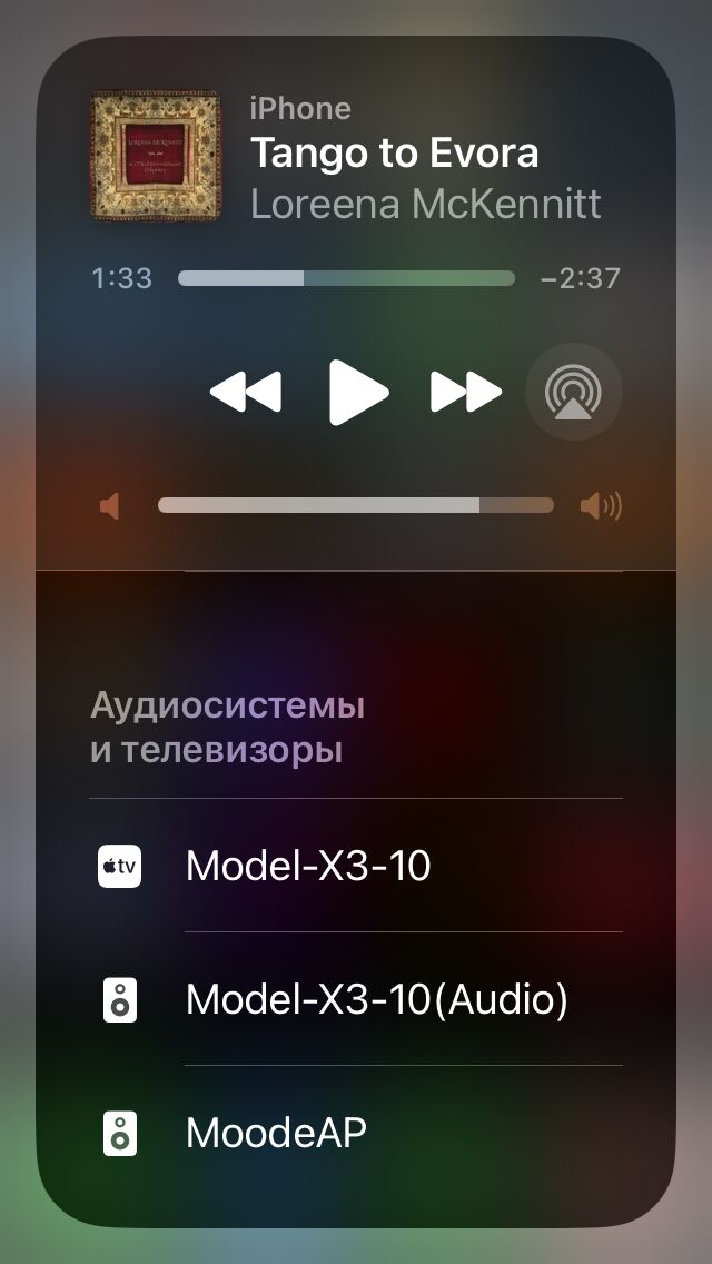

А как через аирплей, я пробовал как-то, не получилось, у меня?
Мож я не втыкаю"…
Выбираете нужное название, телефон и проигрыватель должны быть в одной локальной сети, в настройках volumio должен быть включен airplay.
Извиняюсь, но чот не понял до конца.
На андроид аирплей работает?
Раньше где-то видел аирплей, сейчас не нахожу, в волюмке.
Про андроид я не в курсе.
Андроид каж не катит. Ладно.

С Самбой не понял, как и какой зпустить сервер? Скачал smb/samba.
Попробую uapp.

@Alexander_Borisenkov все работает, я очень рад и безмерно Вам благодарен! Уже были мысли отправить Нас на помойку и подключить юсб диск. Еще раз: спасибо!

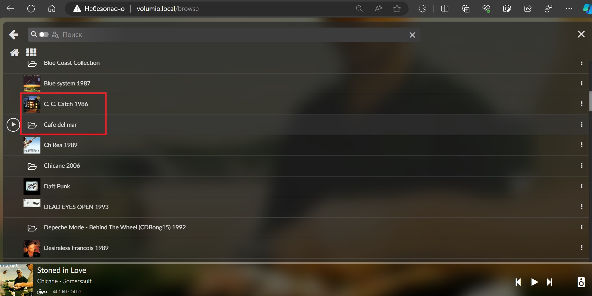

Приветствую! Подскажите пожалуйста, как заставить паку отображать фотографию, если в ней (в папке) содержатся другие папки? К примеру папка “СиСи” корневая и содержит файлы, а папка “Кафе” содержит в себе папки с альбомами.
