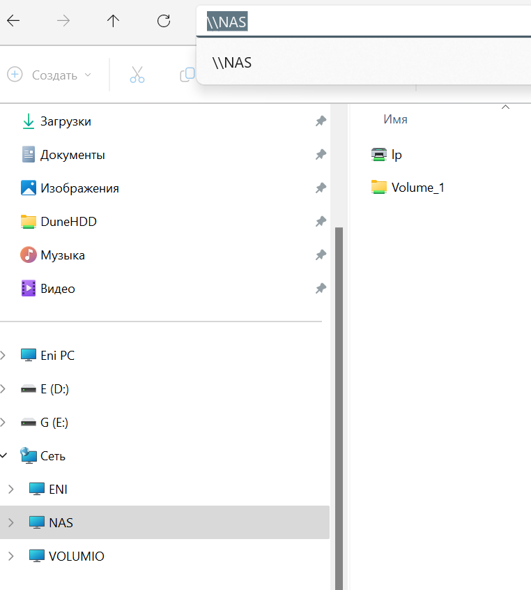

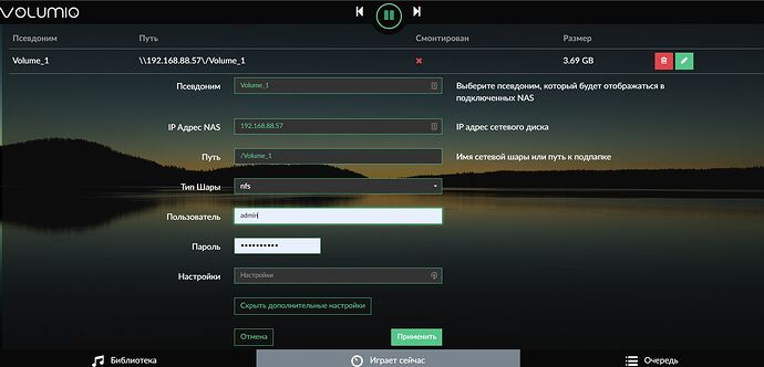

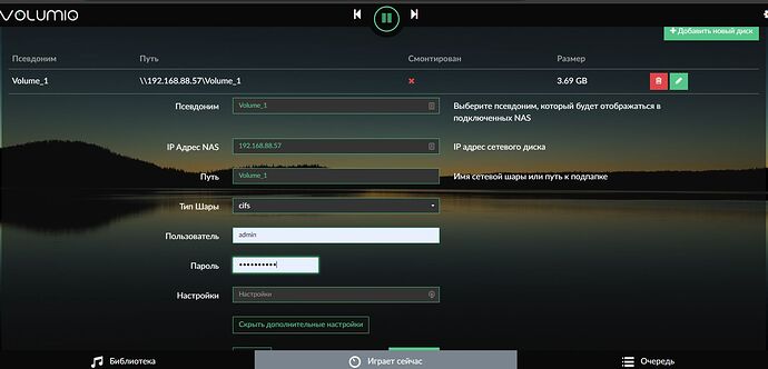

Сколько уже писали, но у меня такая же проблема с Nas: в локальной сети вижу его и могу работать с файлами, Волумио определило его, но смонтировать не может, прошу помощи!
ошибка

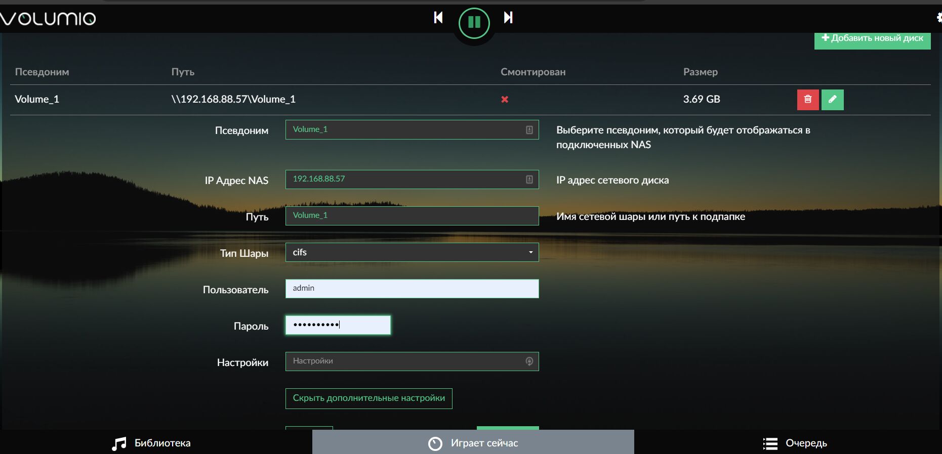

настройки Нас
Версию smb надо указать в пункте настройка.
vers=2.0 или vers=1.0
Смотря какая в nas установлена.

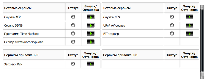

И раз в вашем NAS есть NFS-сервер, то можно и по ней попробовать вместо cifs

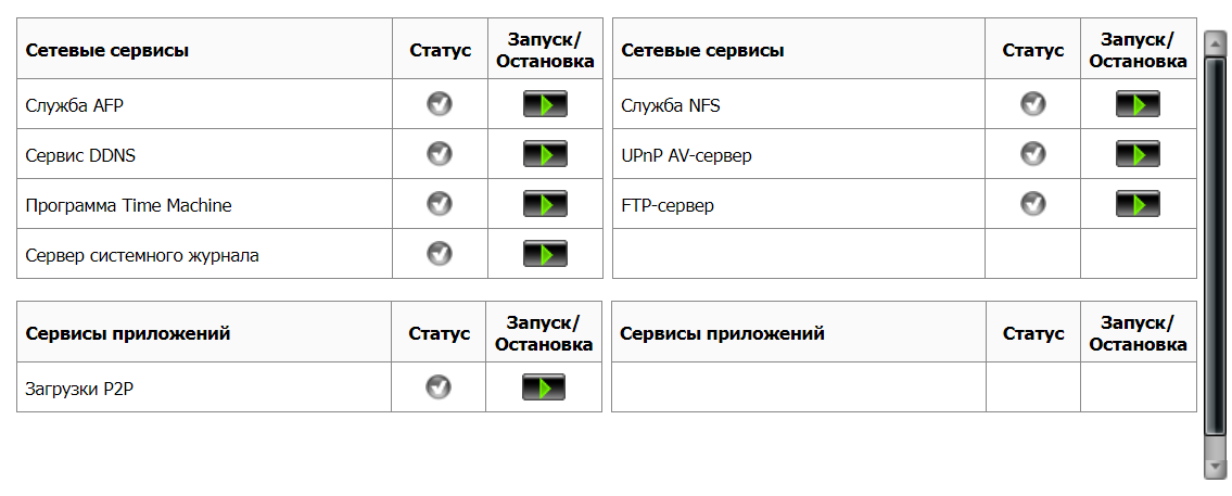

А где служба виндовых шар - SMB/CIFS ?

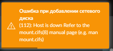

не помогло, V.1 прописываю и ничего не меняется, V.2 прописываю, вываливает ошибку: Ошибка при добавлении сетевого диска (112): Host is down Refer to the mount.cifs(8) manual page (e.g. man mount.cifs)
Действительно Самбу в службах не видно. И писать надо именно vers=x.0
ошибка: Ошибка при добавлении сетевого диска exec error Error: Command failed: /usr/bin/sudo /bin/mount -t nfs -o ro,soft,noauto,‘vers=1.0’ ‘192.168.88.57:Volume_1’ ‘/mnt/NAS/Volume_1’ mount.nfs: mount system call failed
Для NFS, если ничего не путаю, нужен путь, а не имя шары, т.е. должно быть что-то типа 192.168.88.57:/Share/Volume_1, а не 192.168.88.57:Volume_1.
Как правильно вместо /Share/Volume_1 нужно смотреть в настройках NAS, какой там реальный путь к этой шаре.

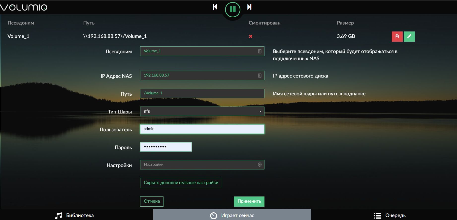

Сначала запустите службу NFS в вашем NAS, потом пробуйте подключиться, уберите ‘vers=1.0’ из настроек и всё, что вы туда писали для smb/cifs
при таких параметрах вываливает ошибку: Ошибка при добавлении сетевого диска
exec error Error: Command failed: /usr/bin/sudo /bin/mount -t nfs -o ro,soft,noauto ‘192.168.88.57:/Volume_1’ ‘/mnt/NAS/Volume_1’ mount.nfs: access denied by server while mounting 192.168.88.57:/Volume_1

Обычно шара не в корне диска находится.
Посмотрел доки - для nfs не нужно указывать логин/пароль

Кстати, в YoctoAP при подключении nfs-шары в настройках указывается: nolock,vers=3
Попробуйте тоже так прописать, а если в вашем NAS 2-я версия протокола NFS, то соответственно указать: nolock,vers=2

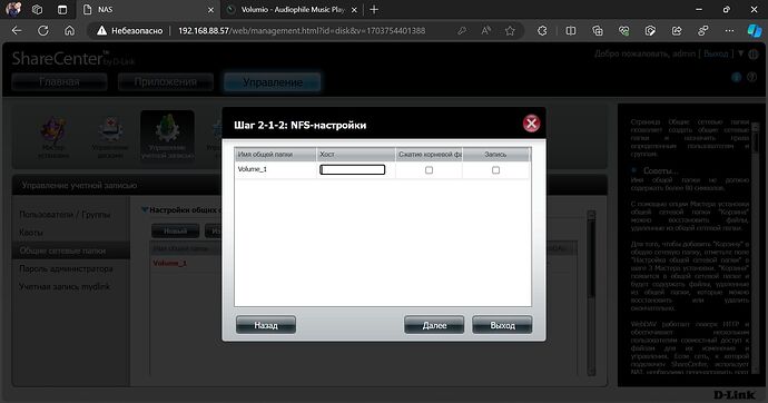

попробовал все вышеописанные варианты-результат тот же, или ошибка или сохранение без монтирования диска, в настройках НАСа есть пункт “настройка общих папок”, в одном пункте нужно прописать “хост” - подскажите, что это?
