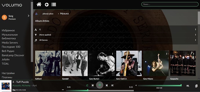

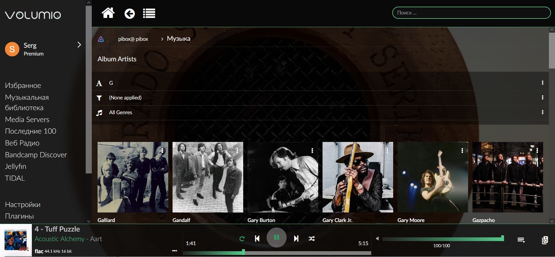

Попробовал на Volumio плагин Jellyfin-клиент. Сервер развернут на маленьком NAS от pibox.io
Долго настраивал, чтобы были видны папки с музыкой (до этого сервер определялся, но был пустым).
Рабочий вариант: через внешний ip адрес NAS с проброшенным портом даже в одной сети.
И на телефоне вне дома можно слушать свою библиотеку.
В настройках Jellyfin по умолчанию стоит база метаданных, которая дополнила данные, включая обложки.

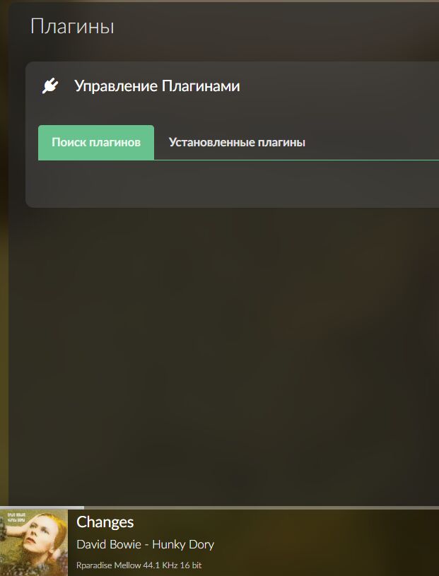

А видны у кого сейчас плагины на последней версии Volumio?
Какой день пусто :thinking:
На версии 3.569 плагинов не видно.
Вот-вот
У кого другие версии, гляньте пожалуйста.
После августовской версии перестал обновлять (снял автообновление и откатил до предыдущей) в том числе и по этой причине (появлялись пустые окна в меню).

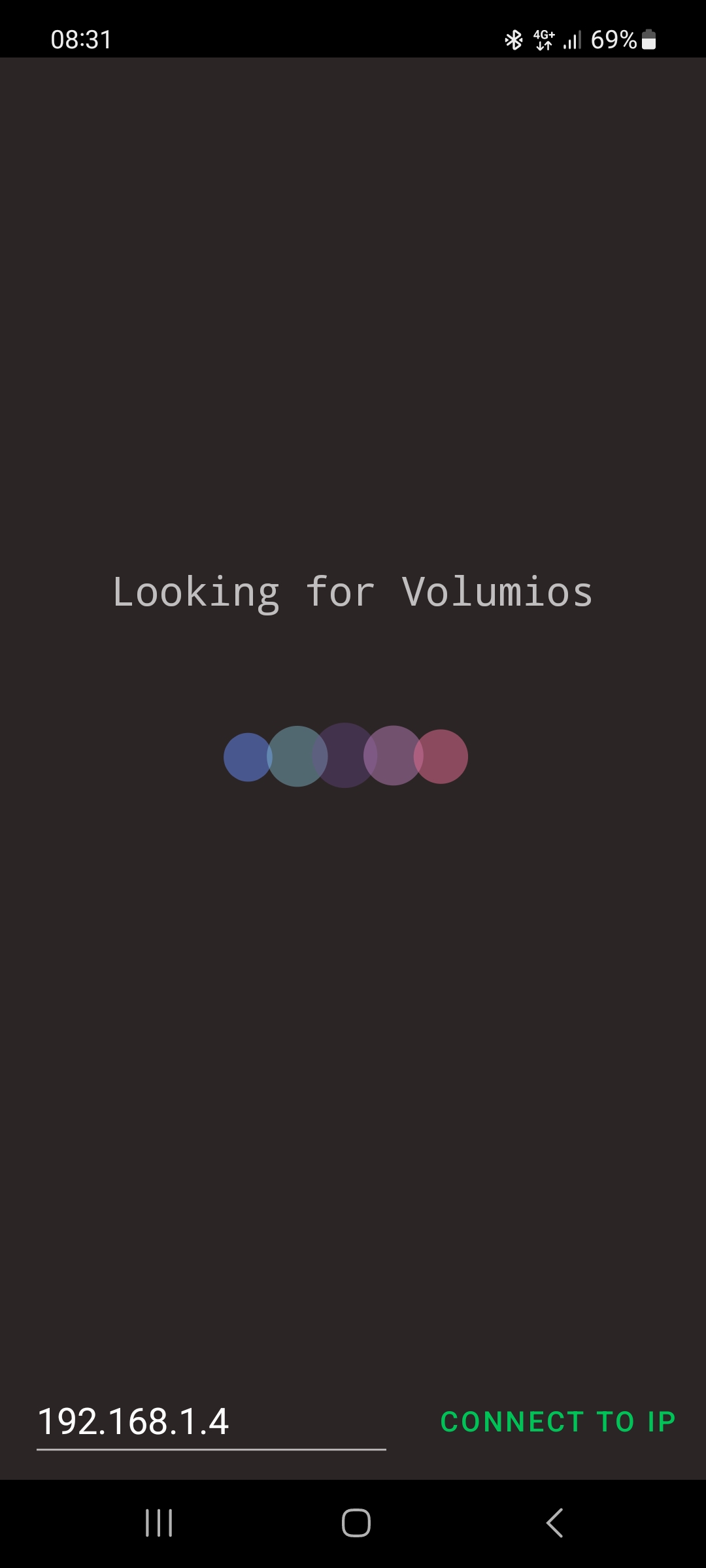

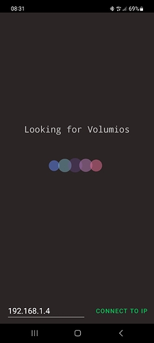

Кто подскажет, - перестал заходить в волюмио на телефоне, андроид, наверное с месяц…
… имел ввиду через саму программу волюмио.
А через браузер как бы сказали заходит, но, пробовал, пока не получилось.
После 2.457, которую считал лучшей по звуку и которая более не запускается у меня почему-то, вынужден пользоваться новыми версиями…в которых уже не ищу разницы в звучании…надоело.
Понял, спасибо.
Не помню, какая была, но, какжется она, знакомый, который поставил мне всё это дело с малиной, говорил, что она и по звуку лучшая, и, все форматы читает…
У него тоже не зпвскается, на телефоне, но, на старом планшете работает.
Думаю, может с обновлениями андроид что-то…
Я заезжал сегодня к нему, он показал как через браузер работает, и, работало, но, дома другой ip, и я не знаю какой там в настройках…
Последнее время тоже замечал, что родное приложение Volumio на Android иногда долго крутит колесико. Потом проходит. Т.е. со временем быстрее определяет сетевое устройство.
Скорее всего, если только прописаться в сети (пусть и своей, но заново, придя с работы, например), то приложение долго сканирует, потом, когда телефон поживет в этой сети, находит бодро.
Где-то выше писал, что есть еще одно приложение VolumioControl, которое меньше жрет ресурсы (если старый и маломощный планшет, например). Можно его попробовать.
И еще, в приложениях есть возможность вручную задать ip адрес.
А как можно задать в ручную ip адрес?
На роутере явно указываете, что для данного устройства с таким-то MAC адресом такой-то IP.
На двух устройствах пропал выбор плагинов
Новые установить нельзя
У меня какой то косяк или еще есть такие?
Приветствую, у меня volumio-2.799-x86, тоже отрубили выбор плагинов.
