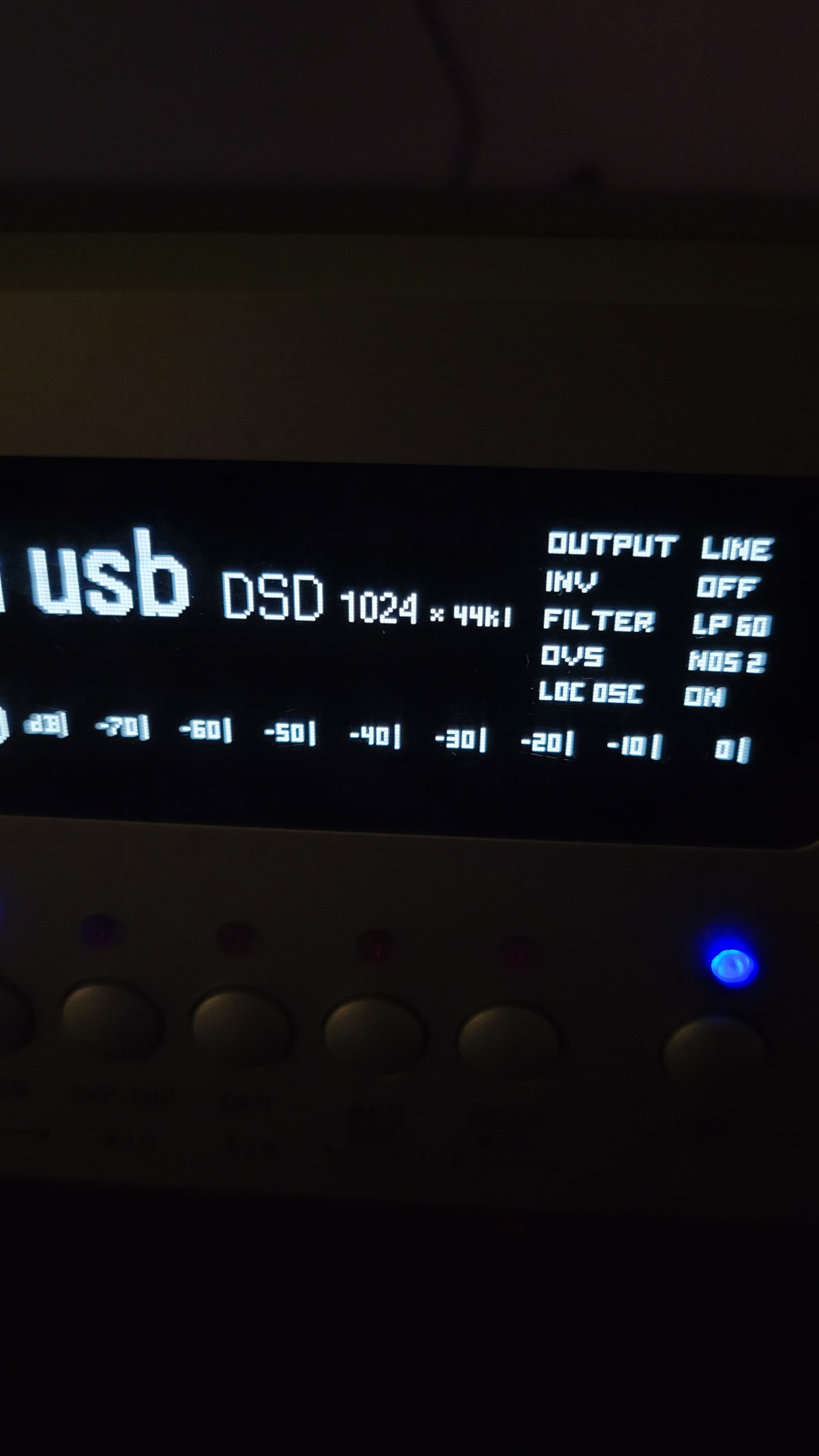

А что означают символы x 44kI на фото спрва от 1024?
Вот честно не задумывался над этим
44kl это 44.1Кгц
Бывает ещё 48.
Это по видимому, в зависимости какой осциллятор применяется.
А умножить, это в итоге, какую скорость потока получаем, то есть 1024х44,1= 45158,4 Кгц.
