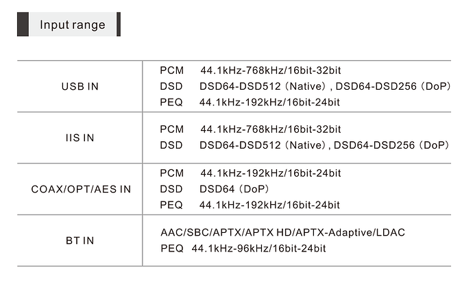

Это понятно. А не говорит ли это о текущей конвертации DSD1024 в PCM 44.1?
Это надо спецификацию на Цап смотреть.
Многие цапы могут принимать выше возможностей своих цифро-аналоговых конвертеров.
Но скорей всего это просто информация. Потому что есть ещё выше скорость 1024х48, когда применяется осциллятор для сигналов 48кгц.
Этот же файл при выставленном режиме DoP вообще не проигрывается. А если убрать в настройках галочку DirectSDM, то играет, но пишет PCM 765
DoP по usb больше и не пропустит, слишком большой объем данных
Пропустит, это от скорости сбис микросхем зависит. Dop до 512 DSD уже реальность.
Да, от транспорта и источника зависит. XMOS пропустит даже с андроида (насчёт dop не уверен, но native точно), а вот Amanero только с винды, и то без танцев с бубнами не обойдётся
