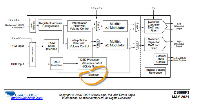

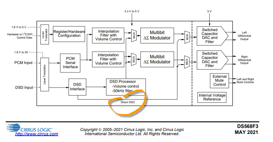

Vega на Сябре. Известно ли как она работает с DSD? Может ли она преобразовывать DSD в аналог напрямую с помощью ФНЧ, как это делается, например, в микросхемах AKM в режиме Direct DSD.
Вы не пробовали апсэмплить PCM в 352.8/384 кГц? Может быть эффект такой же .
Вы используете режим Direct DSD?
Сергей, вы меня озадачили. Нигде в описании к используемым мной ЦАП-ам о нативном режиме ни слова, да и опции такой нет, хотя микросхемой такая возможность предусмотрена.

Аналог режима “Direct DSD” для семейства Sabre отсутствует, при активации “bypass OSF” возможность воспроизведения DSD теряется.
