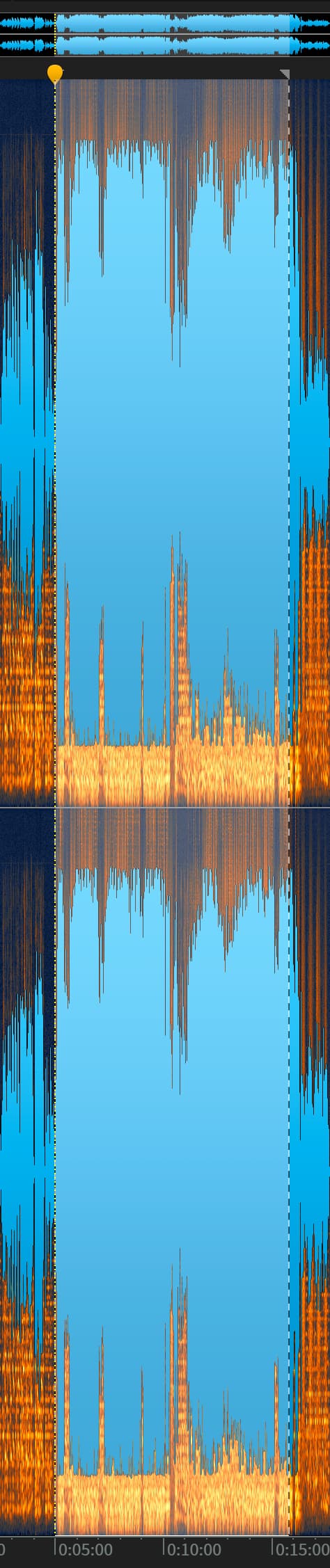

Но, как минимум у японцев, концертники на DVD & BD держатся примерно одного уровня громкости… по-моему, около -6dBFS.
Как и все анимэ, кстати, отклонений почти нет.
Наглядно:

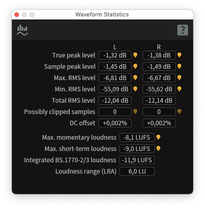

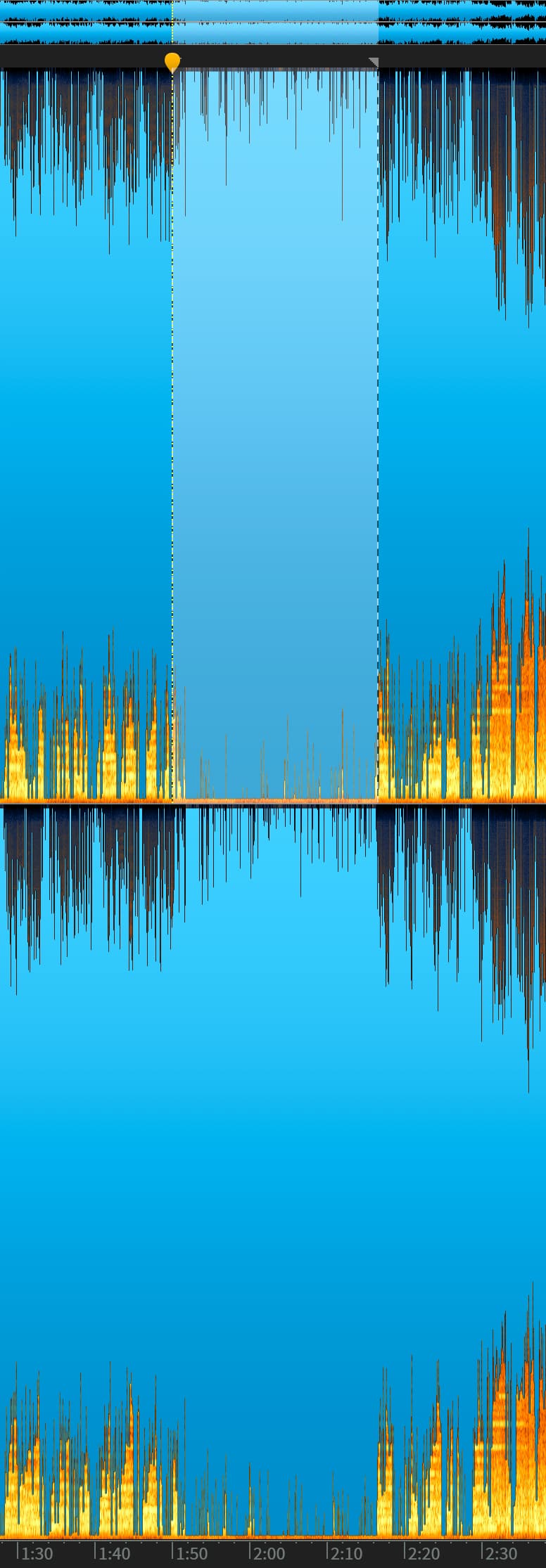

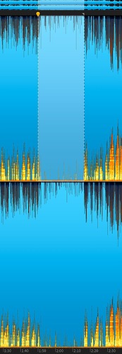

Зато CD singles с NCOP & NCED практически все под 0dBFS + лимитер.
Наглядно:
Screenshot 2022-11-25 at 12.59.41
Это не громкость, это пиковые уровни сигнала.
Вот современная стандартизация громкости (и на нашем ТВ кстати тоже с 15-го года).
В ваших скринах смотреть Integrated Loudness.
Скрины были приложены после написания самого текста на память… посыл был не про точные значения.
