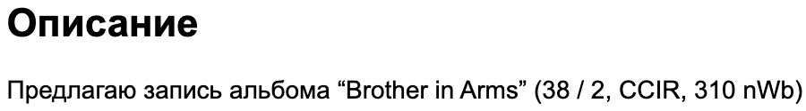

https://www.avito.ru/moskva/audio_i_video/studiynaya_zapis_s_master-lenty_dire_straits_2364067726
А что удивляет? 16/48 c цифрового магнитофона сводили и мастерили на аналоговую ленту. У меня есть копия продакшена Yugoton для винила. А это Australasia да и лента EMItape
Из объявления: Запись сделана с архивной аналоговой мастер-ленты для выпуска пластинок (фото №№ 5 и 6). Полная студийная версия продолжительностью 55 мин. На винил, а впоследствии и на и CD, пошла укороченная версия, на которой 2 песни купированы (обрезаны с затуханием).
Что-то здесь не бьется. На CD изначально вышла полная версия, укороченная - только на пластинке (и на SACD у японцев). Если это копия мастера для выпуска винила, то она не может быть “полной версией”.
