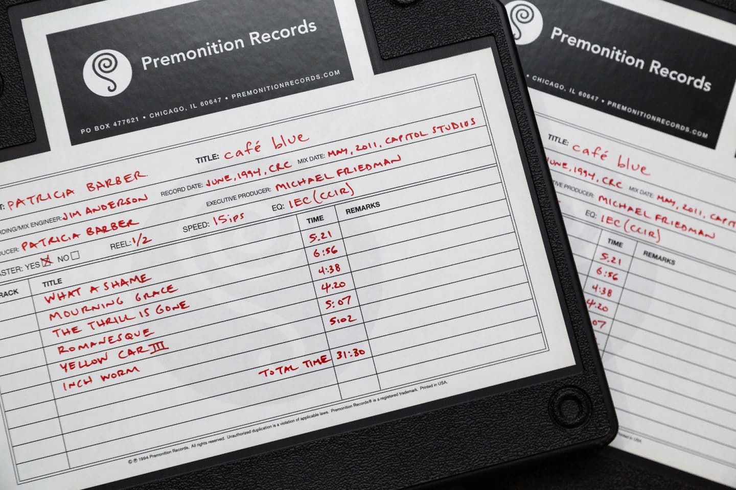

Тоже скорее всего до потребителя такое не доходит, а хранится в студиях для последующего нарезания на новые поколения форматов и носителей :joy:
Не путайте, с 32 дорожек мастер сделан на ленту в стерео “DAA”

Я понял. Термин “мастер” я употребил не верно. Уже усвоил.

Миш, у молодой Патриши тогда не было тонн грина на двухдюймовую аналоговую ленту ( а потом просто подсела)))
