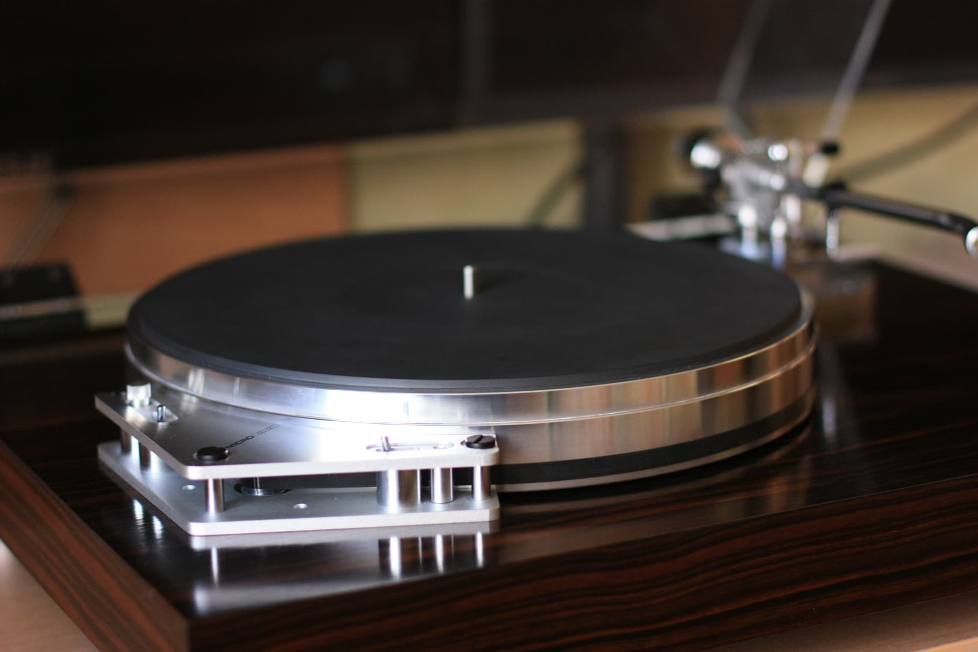

Юрий, так же спаибо за наводку! Заказал с эбея… Пользоволся какой то с али пастой. Нормально, но блеска особого не получил.
Да, полировал и обод тоже, потускнел и он от времени. Мат не весь диск сверху закрывает, краешек виден. Окислы на краю как раз больше всего и раздражали)
25 лайков
Очень хороший результат, как минимум красиво, а известно красивый аппарат плохо играть не умеет!
Интересно на сколько времени хватит эффекта?)
Будем посмотреть, самому интересно!
Практически чуть початая банка осталась, полирнуть при желании можно еще несколько раз точно.
Кто будет сам пробовать тереть, запасайтесь тряпками, черными как сажа становятся почти сразу. Не бойтесь, трите смело, потом с мылом все смывается водой.

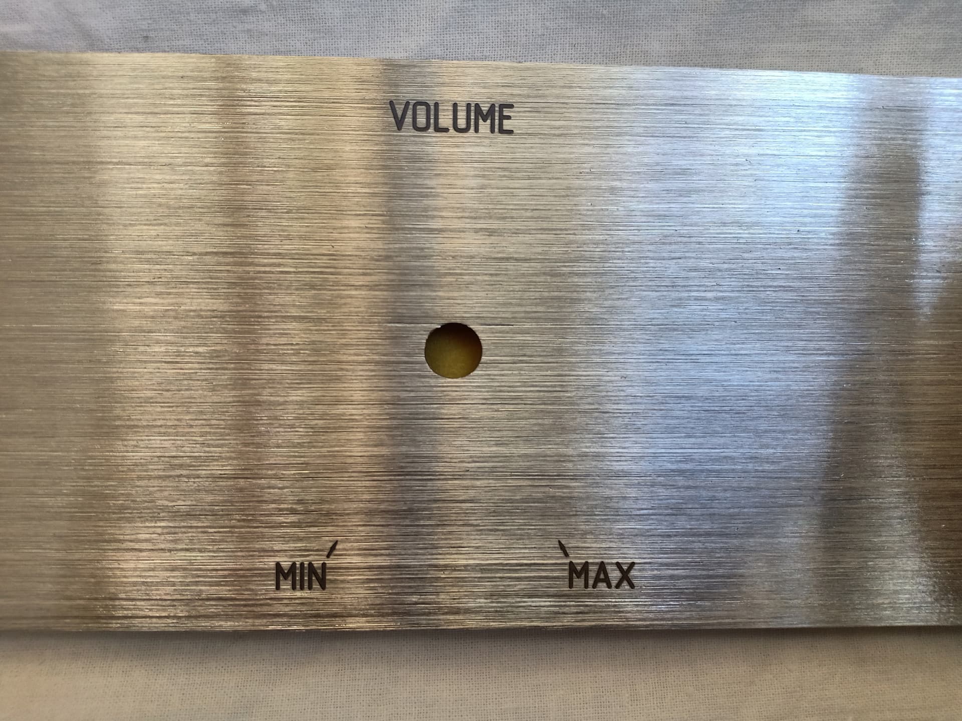

Всё быстро окислится и станет как прежде. Надо в один слой покрыть спец. грунтовкой для алюминия (она прозрачная), а потом хорошим авто лаком в пару слоев. И будет :+1:
Это правда лицевая панель и не полированная, но 5 лет блестит как новая.
Ну, навряд ли именно такой станет, как за 40 лет эксплуатации в прибрежном японском городе. Все-таки в московской квартире другие условия влажности, морской соли рядом нет, центральное отопление и т.д. Буду наблюдать. И мне кажется, что алюминиевая лицевая панель это немного другое, чем литой алюминиевый полированный диск
Ну хозяин барин… Говорите, что у Вас запас пасты еще большой?.. Алюминий всегда покрывается серой оксидной пленкой, полированный или нет - не важно.
Чужой опыт очень интересен, по пока понаступаю на свои грабли…
И все-таки уверен, что до такого страшного состояния, как был до полировки, дело не дойдет. И от небольшого количества патины именно на диске, а не на лицевой панели сильно не расстроюсь. Вообщем, забью я на это дело на год как минимум.
