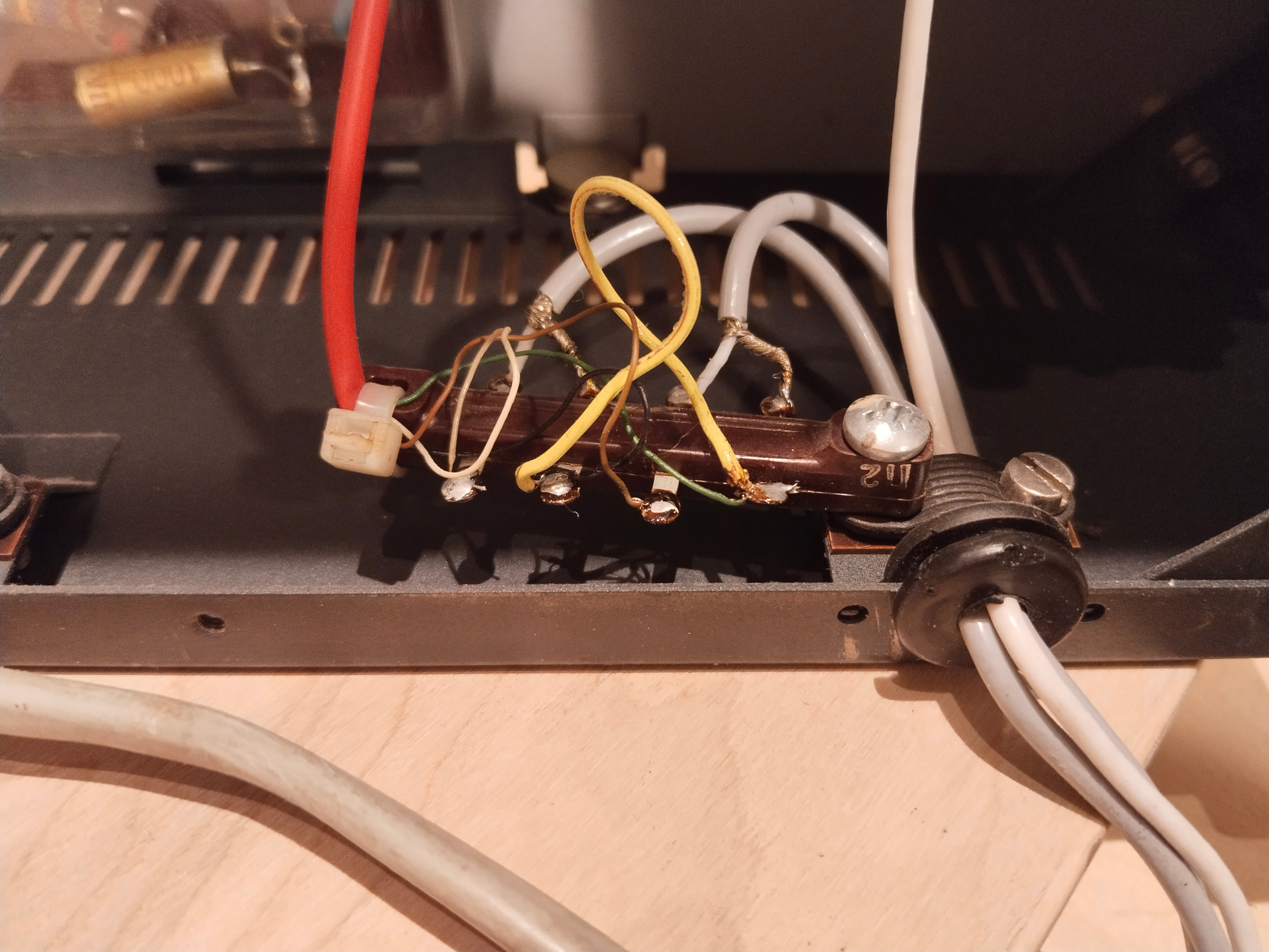

Прошу помощи. В Braun PS 500 сначала стал пропадать канал, потом появился фоновый шум в одном из каналов. Прозвонил RCA кабели от шины (на фото) до разъемов - ок. Прозвонил проводку тонарма от разъема картриджа до шины (на фото) - какая-то ерунда:
правый и левый плюсы - ок, а правый и левый минусы (которые соединены желтым проводом между собой на фото) - замыкают со всеми четырьмя контактами, а также с байонетом тонарма.
Получается, проводка где-то замыкает с тонармом. А ведь сам тонарм должен быть изолирован от проводки?
И есть ли какой-то смысл в соединении минусов (я про желтый провод на шине)?
Что-то я не уверен, что сию конструкцию Браун сделал. На нашу распаячную колодку похоже…
Совершенно очевидно, что это уже в наши дни налеплено.
От брауна (а точнее, элака, как производителя), тут только один черный винт под прямой шлиц, в правой части фото )
Вот и покупай после этого винтаж :smiley: .
Да там, когда-то ещё и автостоп отключили. Но сам проигрыватель работал много лет.
Хочу разобраться в схеме проводки тонарма, чтобы понять, как должно быть: в трубке, изолированной от проводки, проходит четыре провода, от ГЗС до выходов, как я понимаю.
А если объединить минусы, то получится два канала с общей землей, обычное стерео?
