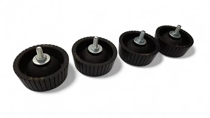

Так выглядят “регулируемые” ножки- пластмасска с резиновой подушкой, в половине случаев с уже порванной или потёкшей резиной, в который впрессован болт м5
