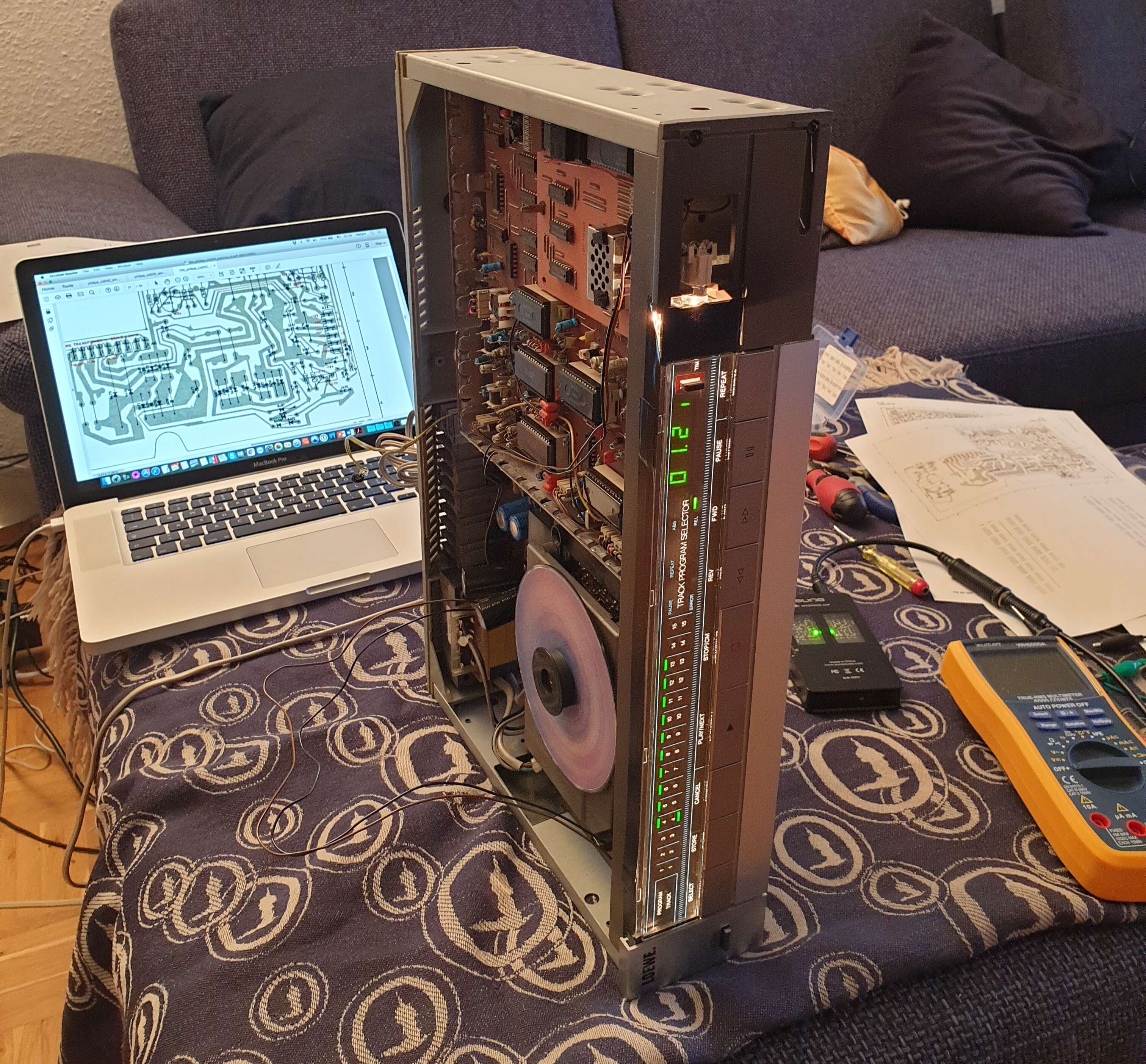

СД проигрыватель от блочного муз. центра Technics HD-560. Почти на всех дисках первые три дорожки воспроизводит со сбоями. Дальше, до конца диска - без проблем.
Подскажите пожалуйста причину.
Обнаружил нечто. Методом научного тыка установлено, что под задние ножки аппарата надо подложить журнальчик толщиной в сантиметр. Пока вроде нормально работает.
Умирает глаз.
Техниксу лет пятнадцать, диски крутил очень мало. В основном через линейный вход компьютер озвучивал.
Да и ладно. Новый лазер всё равно искать не буду.
… Заиграл гад ) !!! Но пока только в таком положении, боком )))

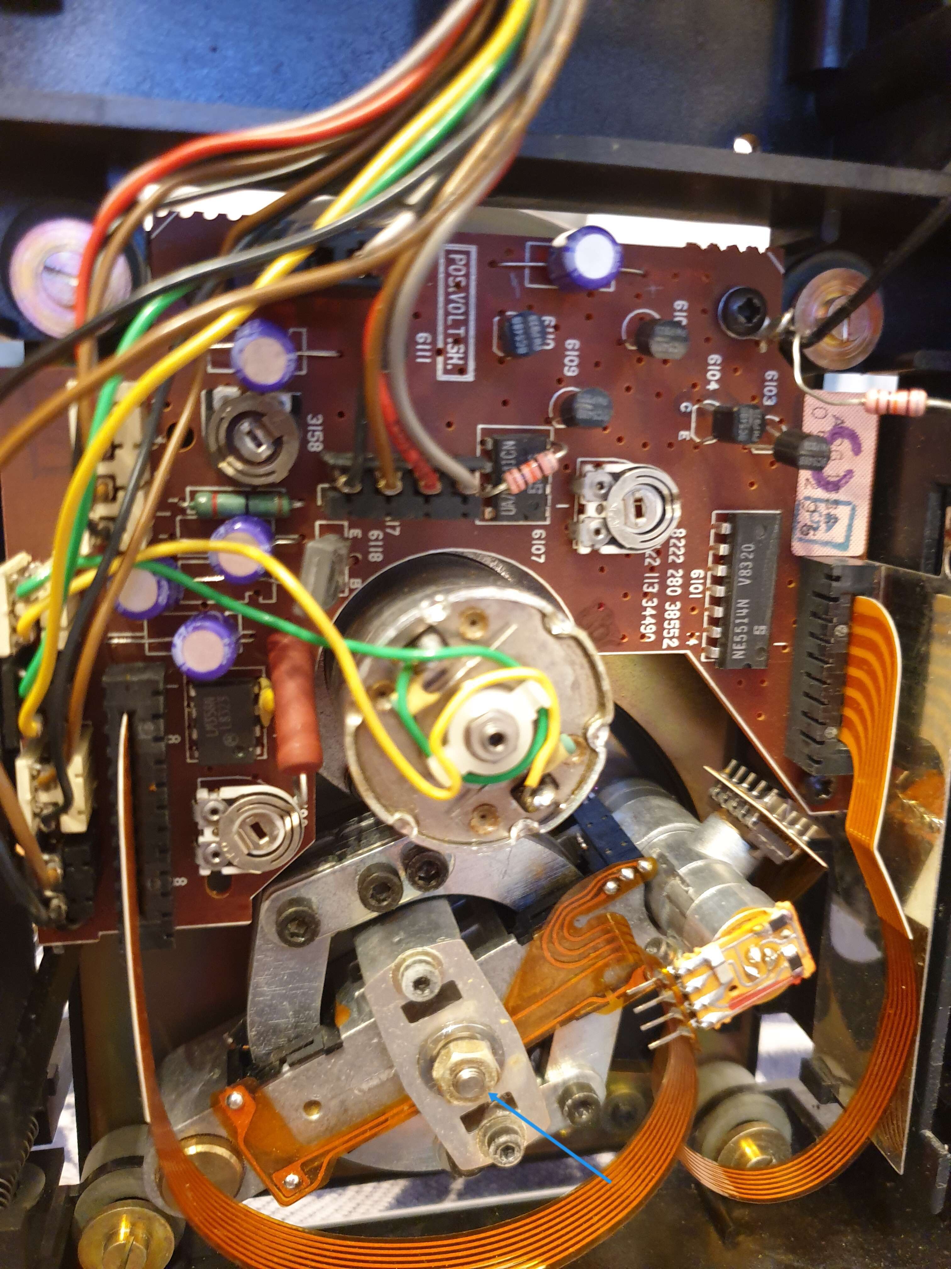

Теперь бы еще победить, чтобы не скакал звук в нормальном положении. Похоже надо чтото подстроить в движении головки, но что?! ) Есть идеи?
Имеем 3 регулятора чегото… коллеги, помогите кто знает.
Надо найти сервис-мануал на этот cdm. Там расписано как настраивать
да… это план. Есиь надежда ктото откликнется и ткнет носом ))
это самаый первый CMD-0
Я бы начал с полного обновления всех кондеров, затем померил бы резисторы и пропаял контакты. Велика вероятность, что все починится.
этим неделю и занимался… С покупки мертвый совсем был. Сейчас хоть играть стал, но на боку )))
Лучше не трогать, даже при наличии сервисмануала и оборудования, что бы вернуть все на место можно потратить полдня…
По симптом, похоже у вас фокусирующая система на границе своих возможностей, то есть расстояние между оптикой и диском не соответствует заданному.
Можно попробовать подтянуть подшипник каретки головки, только желательно записывать свои действия, что бы вернуться к исходному… Головка у вас на 99% жива.
Спасибо! Да, на боку все треки от начала до конца отыгрывает. Лазер точно рабочий, чтото с фокусом или мотором думаю (
Про регулировку вот этой гайки я говорил, подробнее нужно смотреть в сервисмануале.
Механика очень точная, для неё пара десятых миллиметра, довольно большая величина.
Вижу, спасибо. А ось мотора можно регулировать?
Может для проверки этой идеи с расстоянием до диска, тонкую подкладку под диск можно попробовать и посмотреть если поможет…
