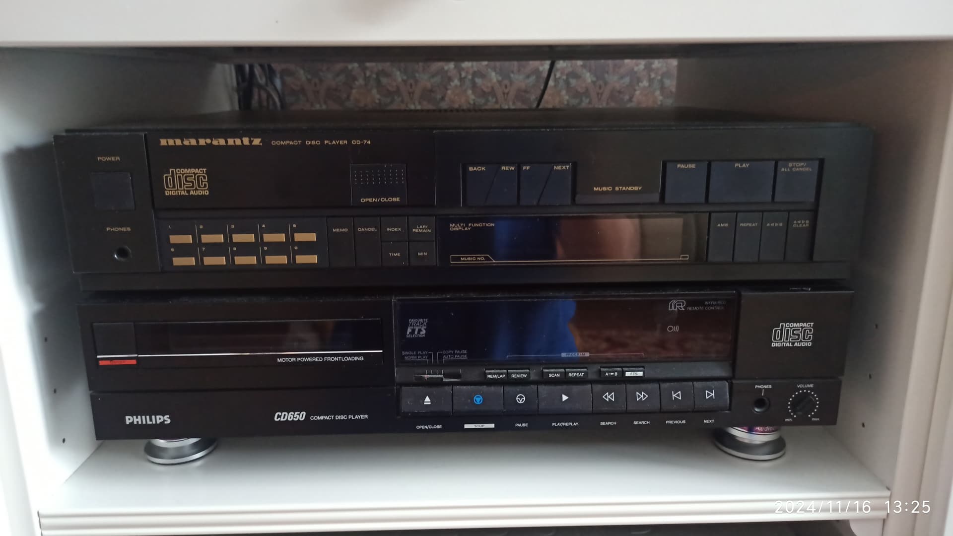

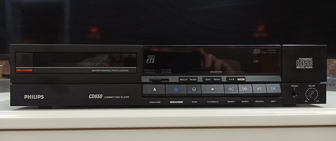

Начну с первого аппарата, с которого я так полюбил звучание TDA1541, а затем и TDA1540. Итак, Philips CD650. Приехал из Германии в идеальном состоянии нового аппарата, внутри не тронут, всё родное. Для меня это уютный, комфортный характер звучания. Создаёт не совсем правдивую, но уютно обволакивающую атмосферу, очень неплох в нюансах. Бас подчеркнут, верх чуть съеден. Не мутноват, но не всегда хватает разборчивости. Это я так говорю после накопленного опыта прослушивания многих топлв, а поначалу вау-эффект был частым моим спутником при прослушивании. Потом же начинаешь замечать недостатки, не все жанры и вещи он отыгрывает как надо. В общем, в моём понимании - достойный аппарат начального уровня в моей линейке.
В качестве транспорта - оставляет желать лучшего. После 99 был в шоке от такой разницы.
Тем не менее, счастливо прожил с 650-ми два года. Хотя и тянуло развиваться дальше. Особенно, когда услышал ЦАП на базе серьезно доработанного 650-го.
Нашёл тут не такой давний свой отзыв, который писал товарищу после крайнего прослушивания 650-го.
“…Ведь звучит! И расслабляешься от Музыки.
Может, он и троечник, зато такой честный и непосредственный, что ему веришь.”
20 лайков

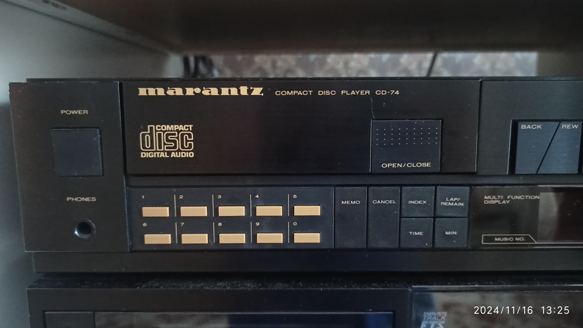

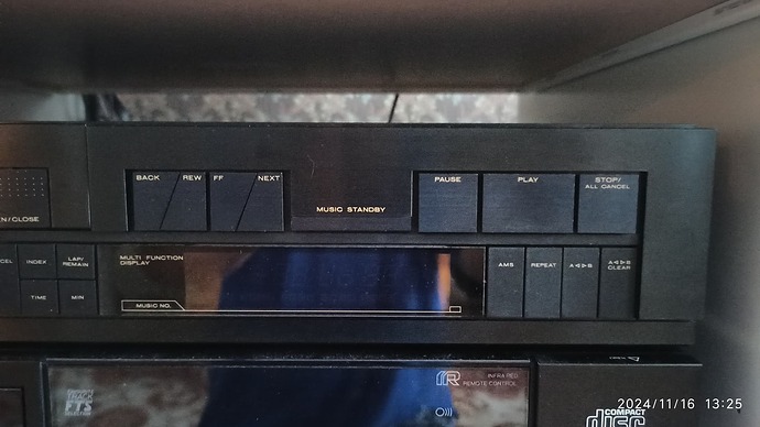

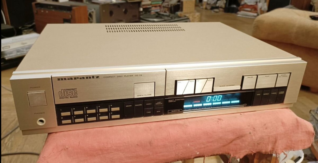

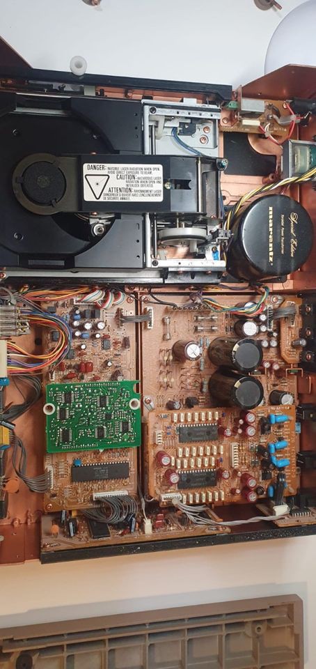

Marantz CD74. Классный аппарат. Добротная конструкция, вес 8+ кг. После 4-килограммового пластмассового 650-го Филипса - ощущение дорогой и основательной вещи. В основе - другой ЦАП, другой привод. Две полноценные моно-микросхемы TDA1540, уже в пластиковом корпусе, но ради удешевления не “спрессованные” в одну TDA1541. Один из лучших в мире приводов, CDM1, детали которого выполнены из металла, а не из пластика, как в более поздних приводах CDM2 и CDM4. В отличие от Филипсов, применены серьезные комплектующие. Россыпи красных конденсаторов Elna вместо голубых аксиальных Philips, ни один из которых не дожил до наших дней. Два блока питания, один из которых - отдельно для питания дисплея, чтобы не вносил помех в звуковые цепи. Питание цифровой и аналоговой части - от разных обмоток трансформатора.
Звучание очень комфортное, совершенно другой уровень восприятия. Тембры звучат очень естественно. Появляется объём и наполнение, телесность звучания. Это как у пива, фирменный качественный напиток имеет глубокий вкус, ерунда из разливайки - лишь легковесный водянистый его привкус. Инструменты узнаешь, пространство красиво прорисовано, бас глубокий и информативный. Вообще, 1540 силён в богатстве и натуральности послезвучий. Звучит рояль, контрабас или виолончель - ты наслаждаешься богатством и многогранностью обертонов. Вокал - другая фишка 1540 - живой, естественный, осязаемый. Класс. Очень сбалансированный аппарат.
Чуть позже сравню его с CD303, так как первый 74-й на время отдал товарищу, а второй пока едет ко мне. Естественно, отслушаю их в сравнении друг с другом, определю лучшего, и его уже буду сталкивать с другими. Пока описание по памяти, но ощущения помню прекрасно, да и слушал его совсем недавно.)

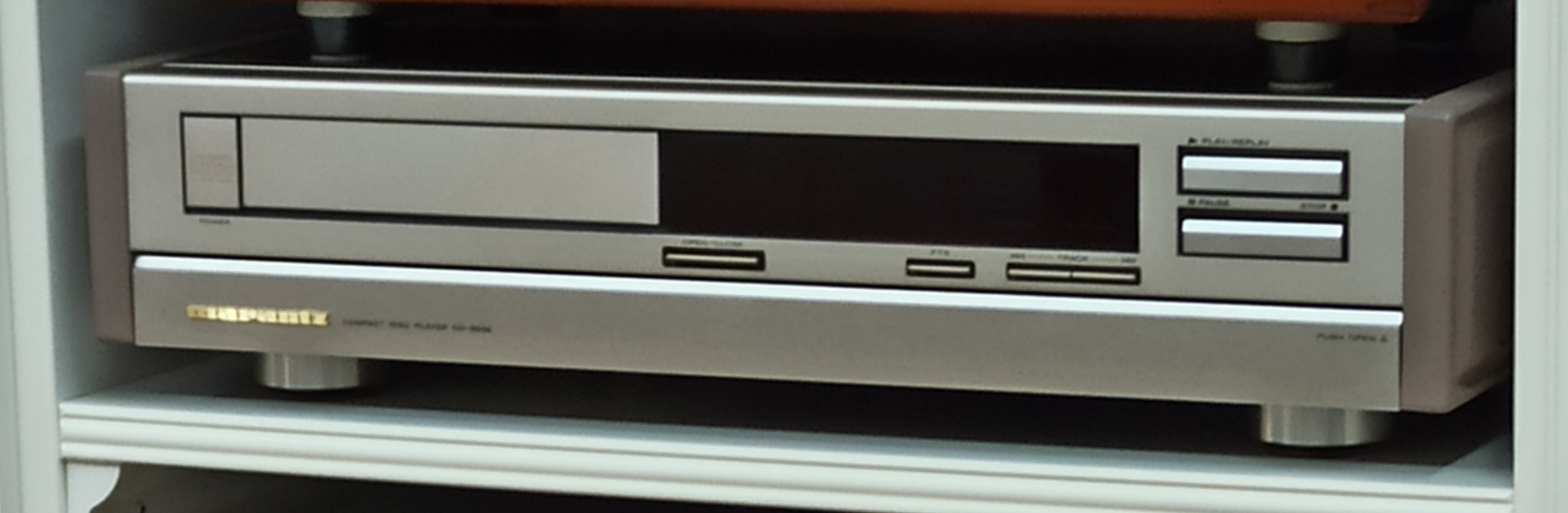

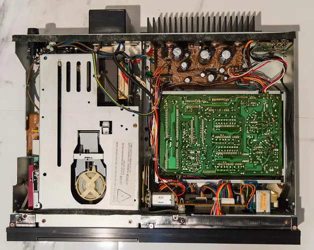

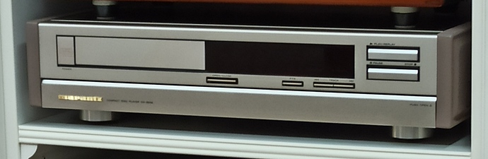

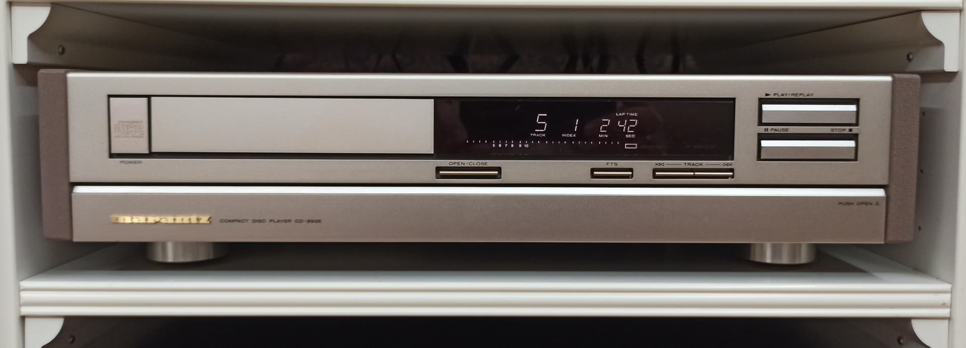

Идём ещё выше. На этой ступени неразрывно связанные в части транспорта (для теста при прочих равных условиях) венец творения гениальной пары компаний Philips/Marantz - Marantz CD-99SE и, также редкий и уникальный аппарат, Parasound D/AC 2000 Ultra.

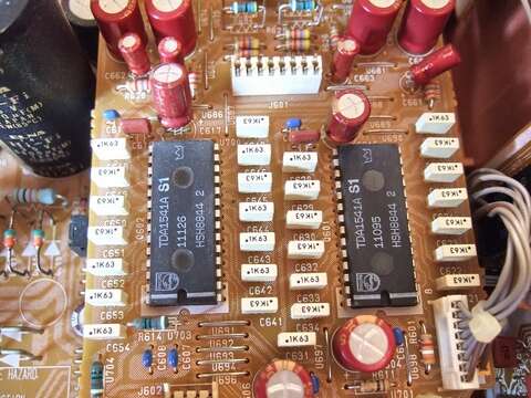

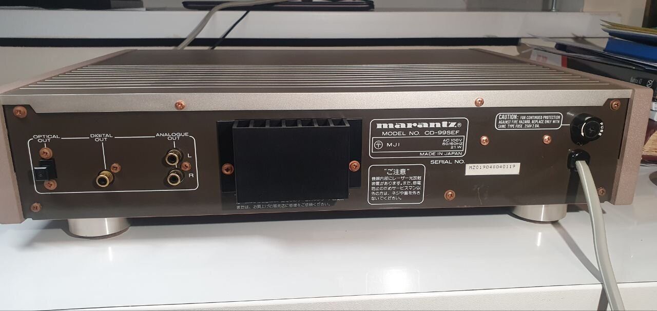

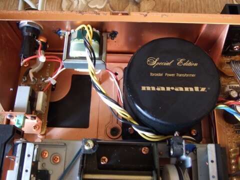

Итак, Marantz CD-99SE. Лютый конструктив… Вес - 14+ кг .. Литое омеднённое шасси в основе, обеспечивающее максимум жёсткости конструкции, отсутствие паразитных резонансов, медные щиты внутри для экранирования элементов от возможных наводок. Массивные алюминиевые боковины для дополнительного гашения резонансов. Два источника питания: основной тороидальный трансформатор с несколькими обмотками для раздельного питания различных цепей аппарата и отдельный трансформатор для питания дисплея, чтобы исключить всяческое влияние шумного дисплея на звуковые цепи. Привод CDM1, один из лучших и надежнейших в мире. Одна из главных фишек аппарата - цифровая часть на двух (!) грейдованных микросхемах TDA1541A-S1 (с короной), работающих в дифференциальном режиме, принцип аналогичен принципу балансного соединения: микросхемы обрабатыват сигнал в противофазе друг относительно друга, на выходе фаза снова смещается, полезный сигнал складывается, обеспечивая больший уровень полезного сигнала, а привнесённые до этого искажения или помехии взаимно уничтожаются. S1- это отобранные по ужесточенному вдвое допуску на значение дифференциальной нелинейности сигнала старших битов микросхемы TDA1541A Высококлассная комплектуха - россыпи красных Elna и парочка уникальных Black Gate. Дополнительно исключенные относительно CD95 паразитные цепи: индикация основных клавиш, разъём наушников и плата соответствующего усилителя, клавиши прямого выбора треков. Это из основного. Плюс к этому, уникальным знатоком этих аппаратов доработаны плата размещения клока с установкой на несколько порядков более точного и исключение лишних петель в цепи цифрового выхода (исключёнзаход сигнала на плату оптического выхода вместе с самой этой платой, установлен качественный разъём цифрового коаксиального выхода вместо штатного хлама (в шоке, экономия на спичках).
О звучании этого эксклюзива - чуть позже.)
34 лайка
Красив, конечно. :+1:
Михаил, я правильно понимаю , у него пленка в обвязке ЦАПов? Или я ошибаюсь?
Да, MKT или MKP, не полистирол, конечно, но всё равно здорово.

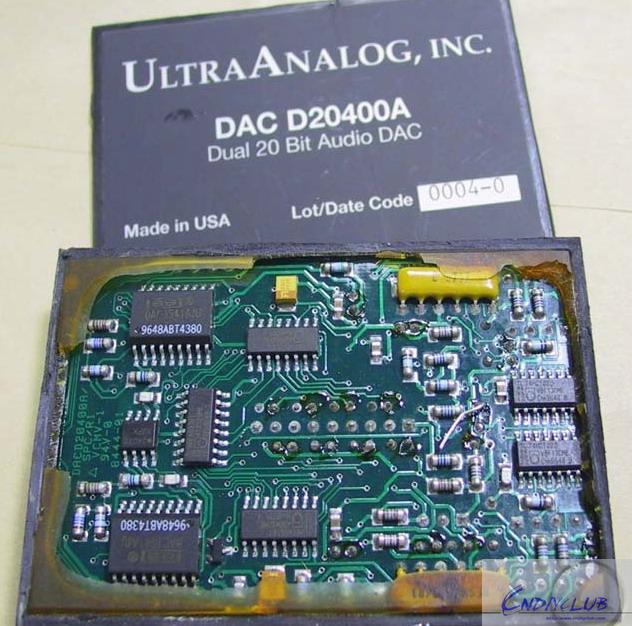

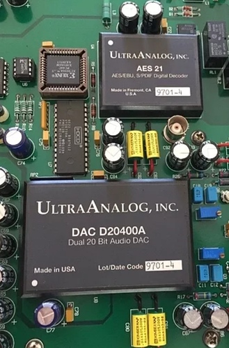

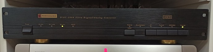

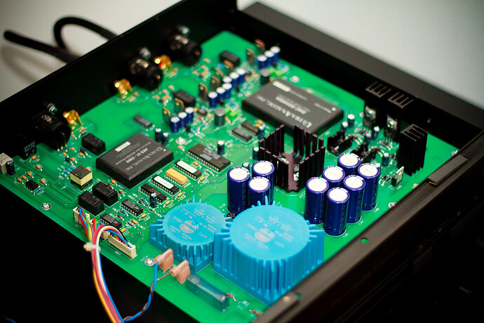

Теперь о Parasound D/AC 2000 Ultra. 20 бит.
Аппарат замечателен не только тем, что построен на уникальной сборке микросхем UltraAnalog 20400A, но и тем, что он является самым недорогим входным билетом для знакомства с этой, повторюсь, уникальной сборкой. Сборка уникальна подходом разработчиков. Это на самом деле сборка элементов, размещённых на печатной плате и залитая навечно компаундом. Я не радиоинженер, но в общих словах, элементы сборки имеют прецизионные коэффициенты, для их идеальной стыковки был разработан специальный компьютерный стенд, на котором рассчитаны и подобраны наборы параллельных резисторов индивидуально для каждой сборки.
Наряду с Парасаундом, на этой сборке построены такие аппараты, как Audio Research DAC1-20, SonicFrontiers SFD2, MANLEY Reference 20 Bit DAC, Mark Levinson No. 30.5, Spectral SDR-2000, COUNTERPOINT DA-10-UA20. И всё. К сожалению, на этом список ЦАПов, использовавших эту интересную американскую разработку, исчерпан.
Parasound - самый скромный из всех, как по цене, так и по исполнению. Но получить понимание о характере звучания этой редкой микросхемы он позволяет. По крайней мере, в списке покупок на будущее у меня будет один из этих аппаратов. Правда, ценники там реально конские.
Вообще говоря, для меня звучание UltraAnalog 20400A очень схоже по характеру и уровню эмоциональности подачи с TDA1541 в лучшей его реализации, в виде Marantz CD-99SE. Конструктив Парасаунда весьма скромный, вот в модели D/AC 1600 они реально выложились, там и тороидальный мощный транс, и батареи BlackGate, и реальная балансная схема на которую раздельно работают два грейдовых PCM63K. У этой модели всё гораздо скромнее. Но при этом она играет весьма и весьма на уровне. Пока не представляю, на что способны более дорогие аппараты, построенные по гораздо более бескомпромиссной схеме.
Прошу прощения, что углубился не по теме TDA, но познакомить с особенностями аппарата, если с ним я буду сравнивать другие источники на TDA, считаю, необходимо.
15 лайков
