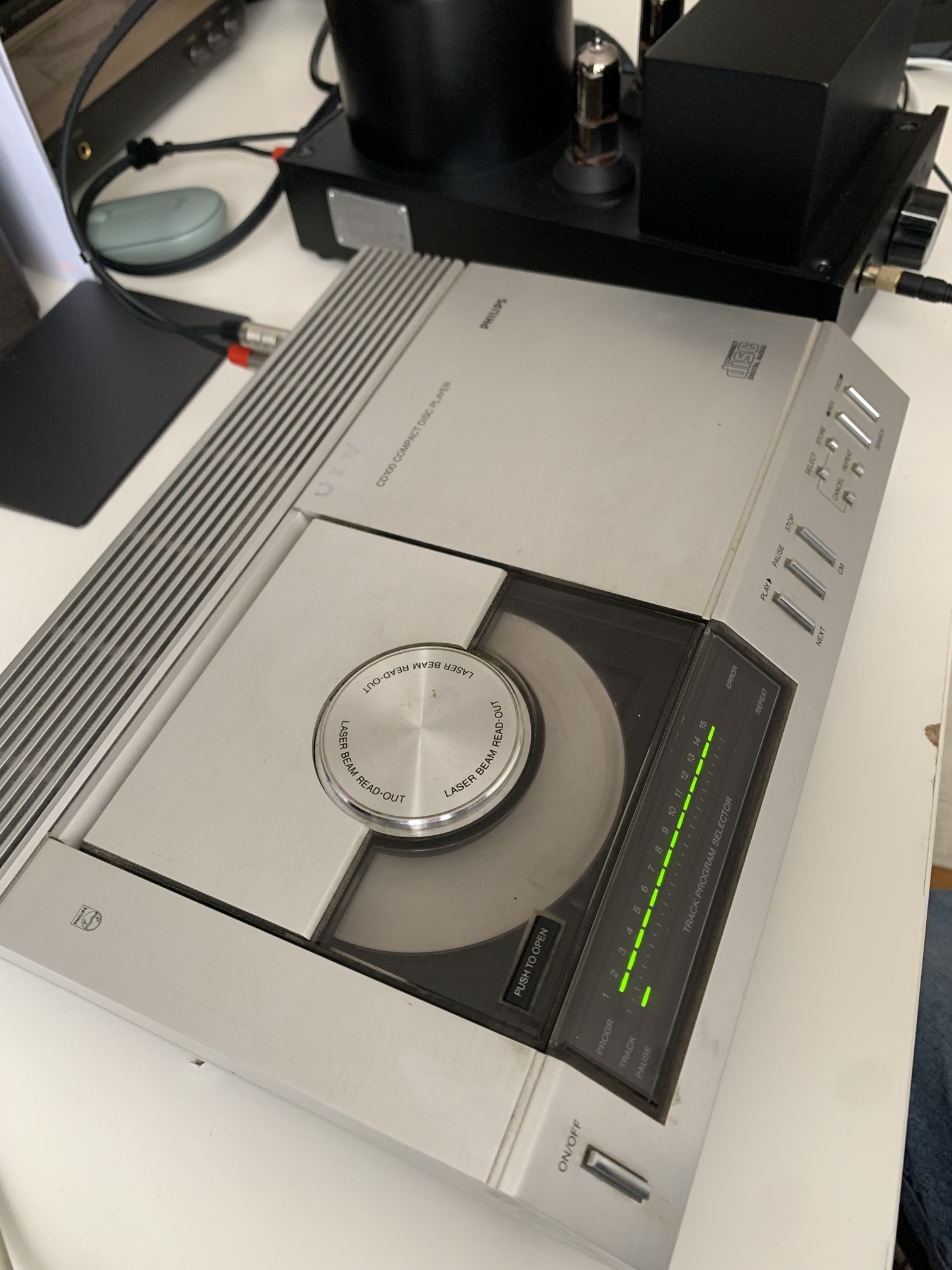

История такая, оказалась у меня проездом ЛЕГЕНДА (!) - сд плеер Philips CD100. Самый первый сд плеер, с которого началась эра кружочков.
За это огромная моя благодарность Денису @MechaniX . Спасибо дорогой :handshake:!
Аппарат прошёл полную профилактику с максимальным сохранением аутентичности аппарата на сколько это возможно у Михаила @Chief.Physician . Тут как всегда безупречно :ok_hand:.
Думаю, что Михаил расскажет у себя в ветке что было проделано.
Внешний вид аппарата на мой вкус вне времени :bomb:. И это на минуточку 1982 год :point_up:.
Игра CDM0 и TDA1540D это не про аудиофилию и hi-end, это про ЭМОЦИИ как они есть :heart: :musical_score:.
Слушая аппарат совершенно не хочется что-то анализировать, додумывать, придумывать, просто ставишь диск - play и не замечаешь как он закончился и нужно ставить следующий диск чтобы получить ещё порцию эндорфина.
П.С. Гостей ещё не было, жду :woman_shrugging: :grinning:.
П.С.С. С таким аппаратом можно спокойно жить и не тужить, и переходить в общество двух розеток.
Вкратце как-то так.

Норм. Как раз погреешь его для меня
Ну да, за 40 лет не прогрелся :slightly_smiling_face:
Остыл! :grin:
Там полный рекап так то.
И чуть более.
Спасибо! :handshake:
Хозяину-то хоть немного оставьте. :laughing:

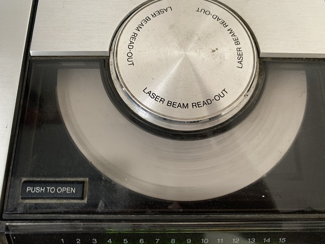

Вот, купил сегодня за 100 баксов. Хвастаюсь
И даже работает. Слушаю сейчас. Правда диск при вращении шумит сильно. Наверное, надо будет перебирать механизм?
Предстоит очистка всего от грязи:
Возможно, буду и рекап делать.
С шумом диска реально надо будет разбираться, вот видео:
Похоже как если б это был дисбаланс диска. На всех других CD повторяется. Что это может быть? Ремень? Подшипник? Куда смотреть?
И вот что интересно, диск колбасит, а звук идет очень хороший. Как это объясняется?
(Добавлено позже). А, ну ясно, после 8 трека звук начинает прыгать. Надо разбирать, конечно. Смотреть
Качество звука впечатлило. А точно ли нужен рекап? 8-0

Поздравляю.
И где же урвали по такой цене?
