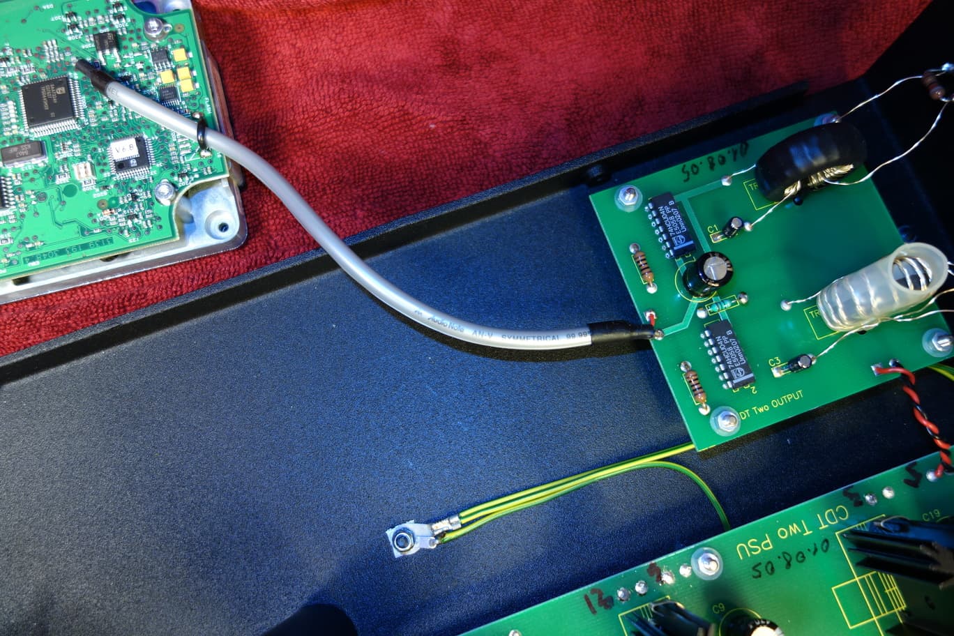

У того же Audio Note SPDIF выход слелан одинаково, что в плеерах, что в транспорте. У меня сделано так же. На всякий случай, это не калька с AN, т.к. схема буфера на параллельных инверторах мне известна с начала нулевых.

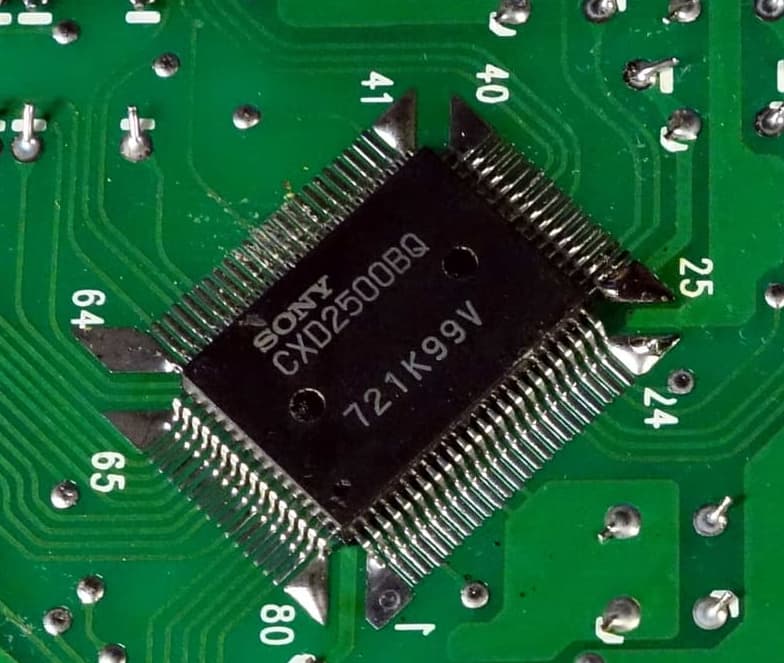

Всё правильно! Если есть возможность погонять и, как транспорт, нужно обязательно ею воспользоваться. Это мне тоже интересно, т.к. это не “родной” выход SONY. Можно и на XLR сделать выход (там разница лишь в номиналах обвязки и самом разъеме). Кстати, так же сделан цифровой выход и в транспортах/плеерах Audio Note. Взят выход с сигнального процессора и через буфер, делитель и трансформатор подан на выходной разъем. [42bac3d5aa4b92af581a2f735306c07cd0fee169] А в Audio Note AN-CD2, который имеет тот же процессор, что и в туровом плеере - SONY CXD2500, вроде, даже и буфера нет. И довольно скромный трансформатор. [2023-11-13_13-56-15] [2023-11-13_13-54-20] Так что, в туровом всё “по-взрослому” сделано![_DSC2574]

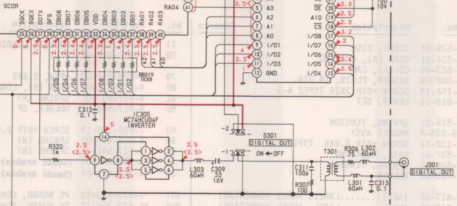

SONY тоже такую схему использовала. Вот кусок схемы плеера CDP-M50, выпускавшегося в 1987-1989 годах.

А мне после тура заказали транспорт, как раз, на связке KSS-240A/CXD2500 с выходом, как “в туровом” плеере.
