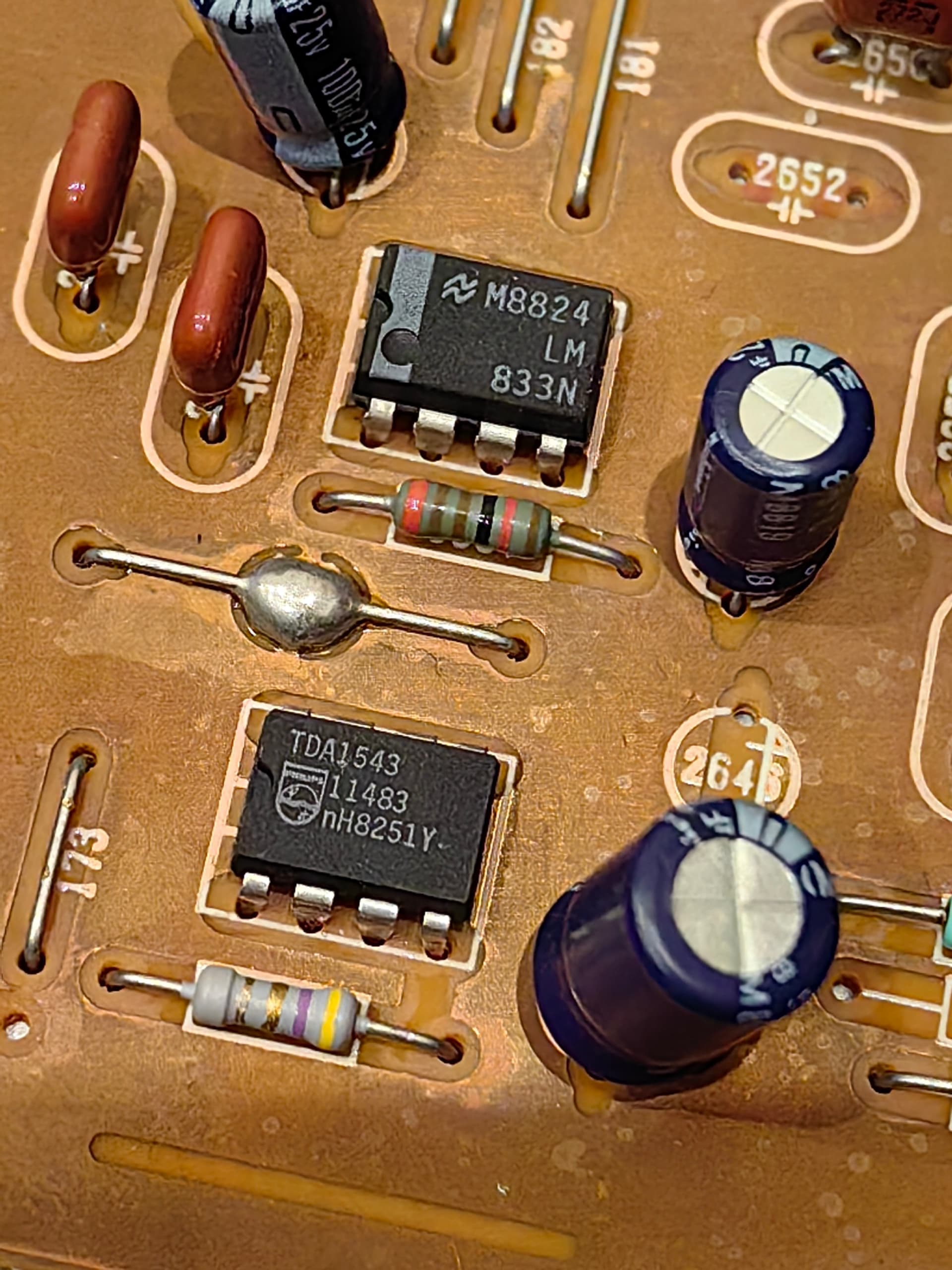

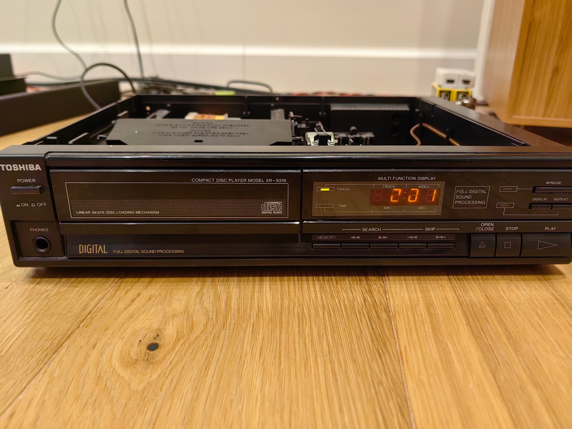

Достался мне тут сломанный Toshiba XR-9318 ( CDM 4/19 + TDA1543 без ЦФ).

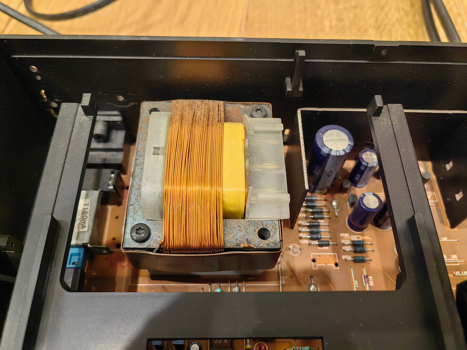

Тотальный пластик в основании, кожух только металлический.
Я же тот еще ремонтник! Начал осматривать, смотрю а линзы то нет на месте :thinking:
Потряс корпус, вывалилась линза, вставил с усилием — вроде играет :slight_smile:

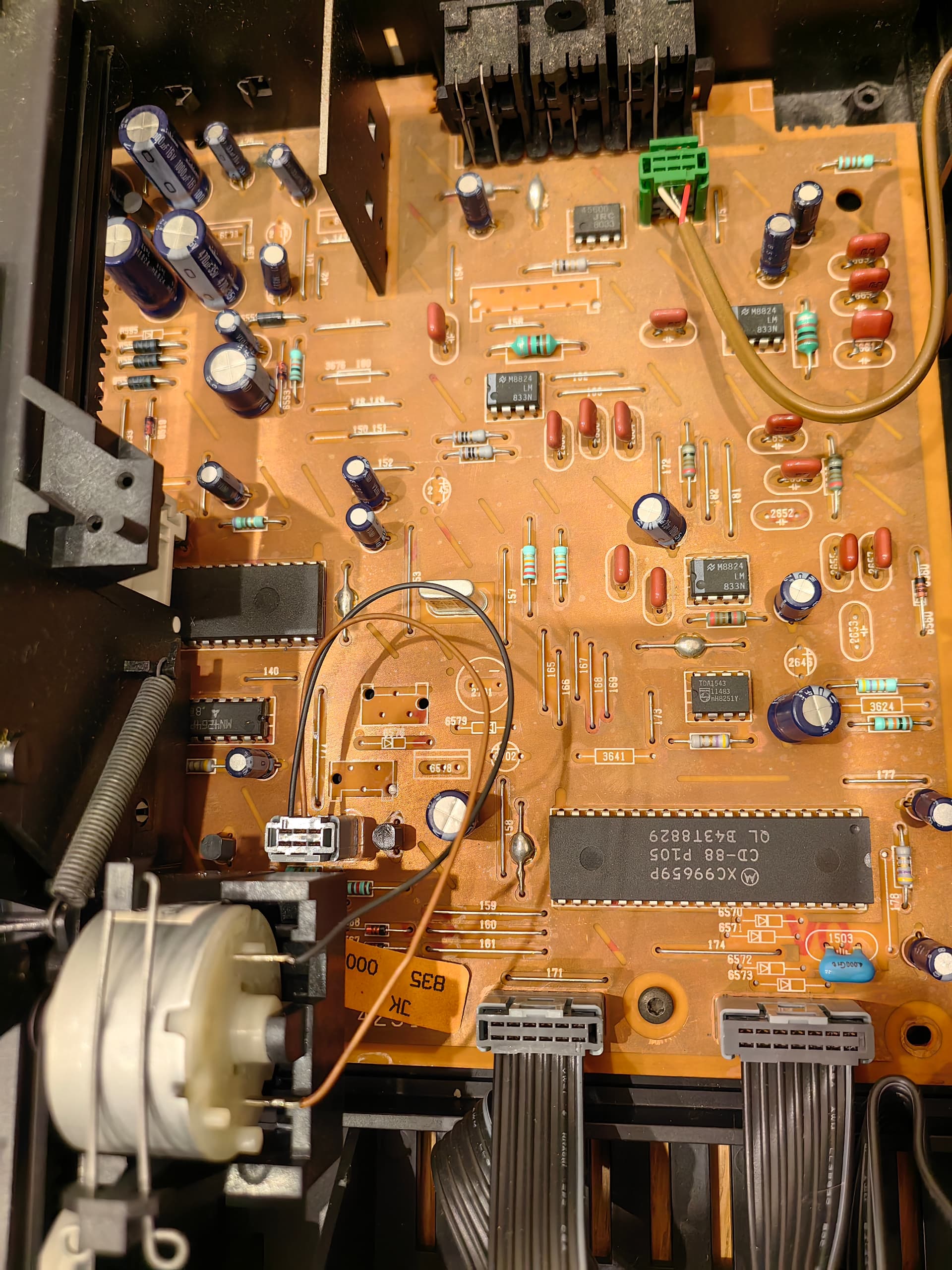

Внутрянка Nesovski.com - High Quality Vintage Audio
Линза на честном слове стоит, скажите чем лучше приклеить?
Вот он, хрупкий зыбкий винтаж. Потрясешь - вывалится глаз, вставишь в глазницу — смотрит.

Мне показалось, или несколько сегментов на индикаторах не работают ?
Не работают. Мне вообще ни одного не нужно.
Прикольная штука этот ваш Тошиба-Филипс за 6000 рублей, играет даже из трех деталей и крутилки.
Там в ЛС.
Пока продавать не хочу.
