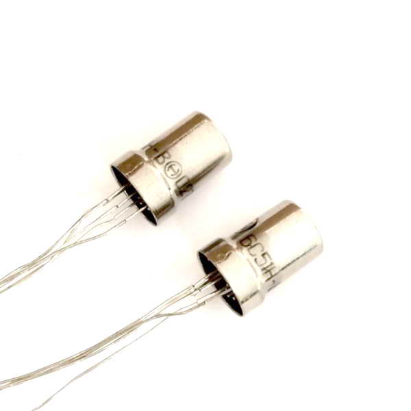

Что-нить типа 6С51Н-В

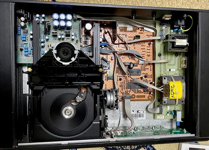

Вот кстати пример сделанной промышленно относительно по уму схемы с SAA7220P/B
Ее вот в NOS можно переводить, даже и не трогая.

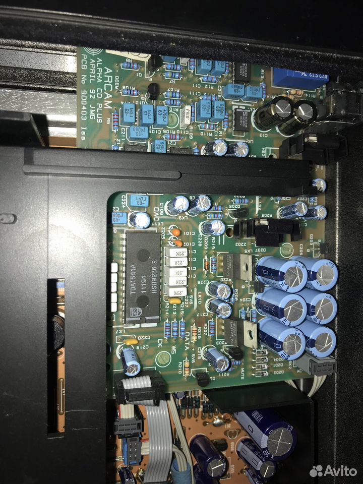

Я имею в виду, что у Аркама в этой версии плат да, сделано отчасти на ОУ, отчасти на дискретных элементах, это конечно не трансформаторный и не ламповый выхлоп, но это хорошо спроектированный выхлоп в рамках промышленных “камней” и классической схемы с 1541А. И вот его в принципе переведя в NOS можно и не трогать. Не то что это идеально, но сносно. А у CD-360, честно говоря все выглядит так, что начать и кончить. Выхлоп полностью рассчитан на наличие ЦФ, упрощающего ему жизнь…

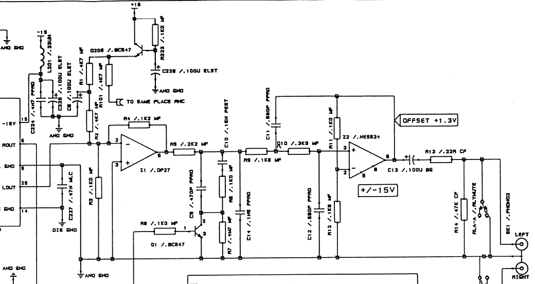

Транзисторы выполняют вспомогательную роль - служат фильтрами питания и ключами. Непосредственно через них полезный сигнал не проходит.
А сам “выхлоп” построен так же, как и у CD360 - активный преобразователь ток-напряжение и ФНЧ 2ого порядка за ним. И всё на ОУ, правда, не сдвоенных.
То, что I\U и дальше ФНЧ 2-го порядка это понятно, схема на ОУ или вместо них “развала” из дискретных, суть-то ее та же.

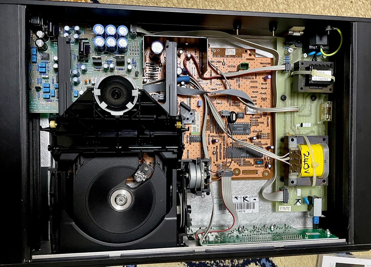

Но, во-первых, тут нет никаких упрощений от изначального от “отцов-основателей”, одноканальные ОУ рекомендованные отцами 5534 от Сигнетикса, во-вторых все это запитано от раздельных трансов цифра и аналог, поставлены приличные клоки, посыпано сверху блэк гейтами и пр. С точки зрения реализации схемы классики на ОУ - тут все почти на отлично (почти, ибо по замерам там все равно пульсации от поганого 7220 вполне заметные есть). Но в целом это классик схема, которую постарались дополировать в деталях.
Ну, т.е. добавили ещё один трансформатор для аналога, сделали выход на одинарных ОУ, “полирнули” конденсаторами?
Клоков, что-то, тоже не заметно. Тот же кварц, но в “шубе”.
Этого тоже не очень заметно.
И донор - явно PHILIPS CD482. Из него удалили родной ЦАП на TDA1543, вместо него впаяли разъем, к которому подключили новую плату на TDA1541.
Всё это вполне возможно допилить и в CD360.
А можно и таким путём пойти.
