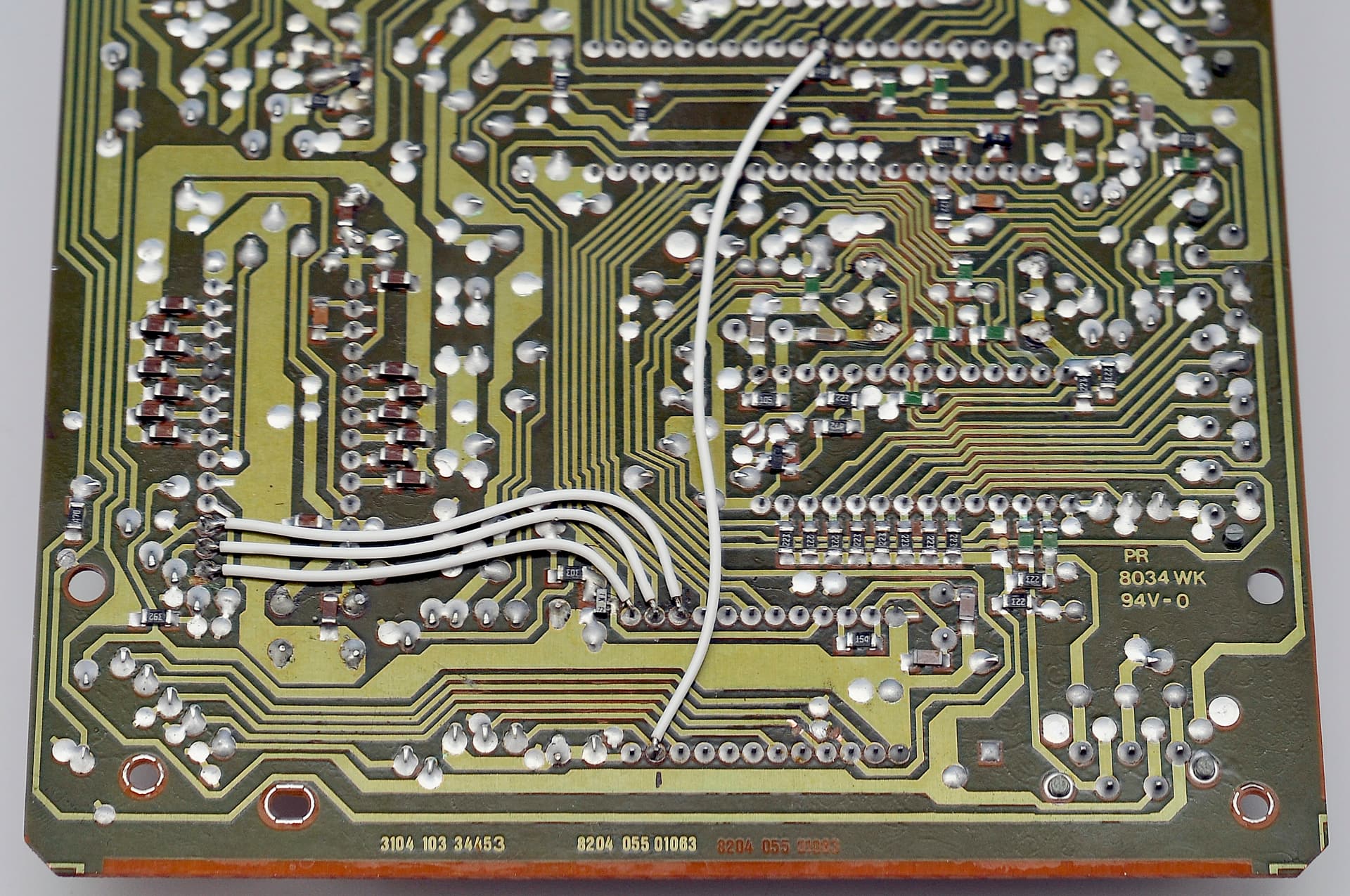

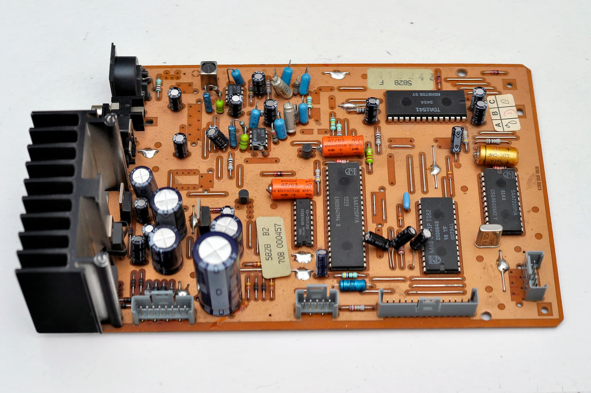

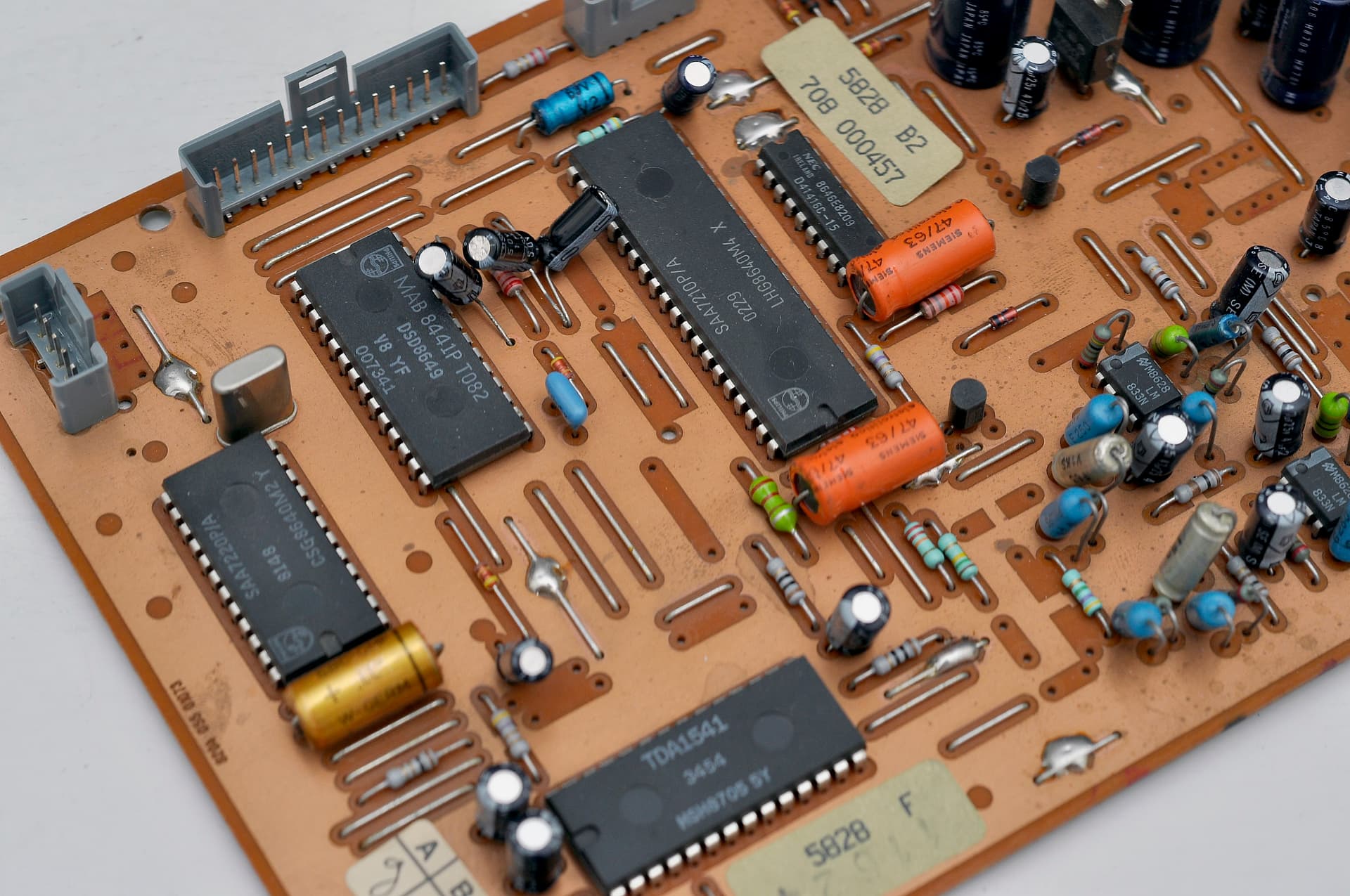

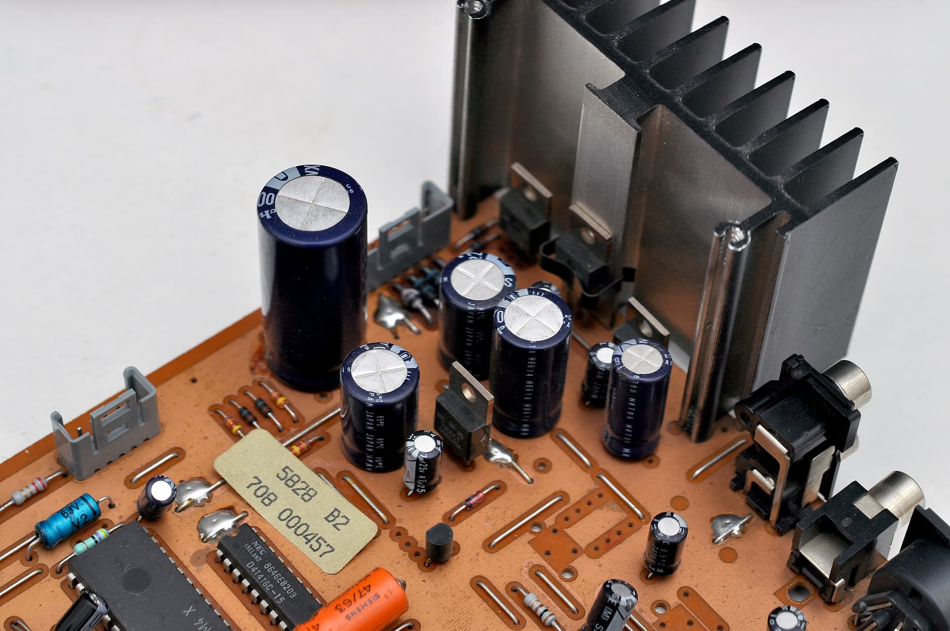

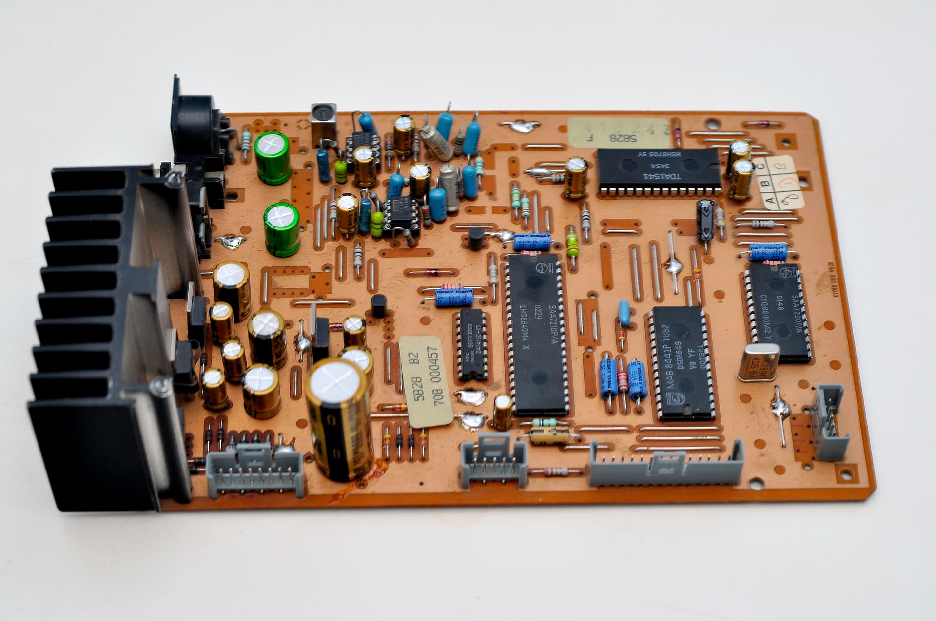

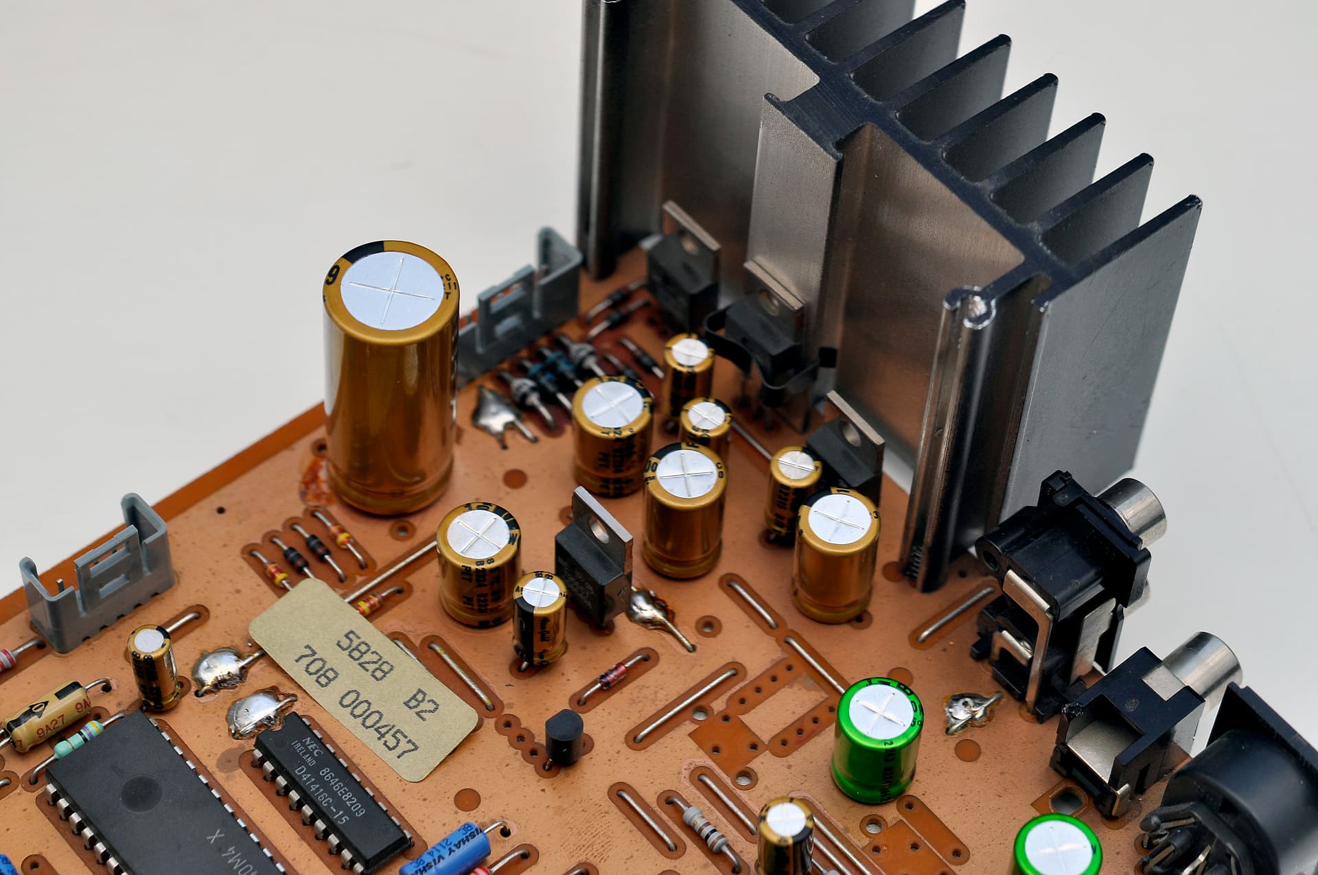

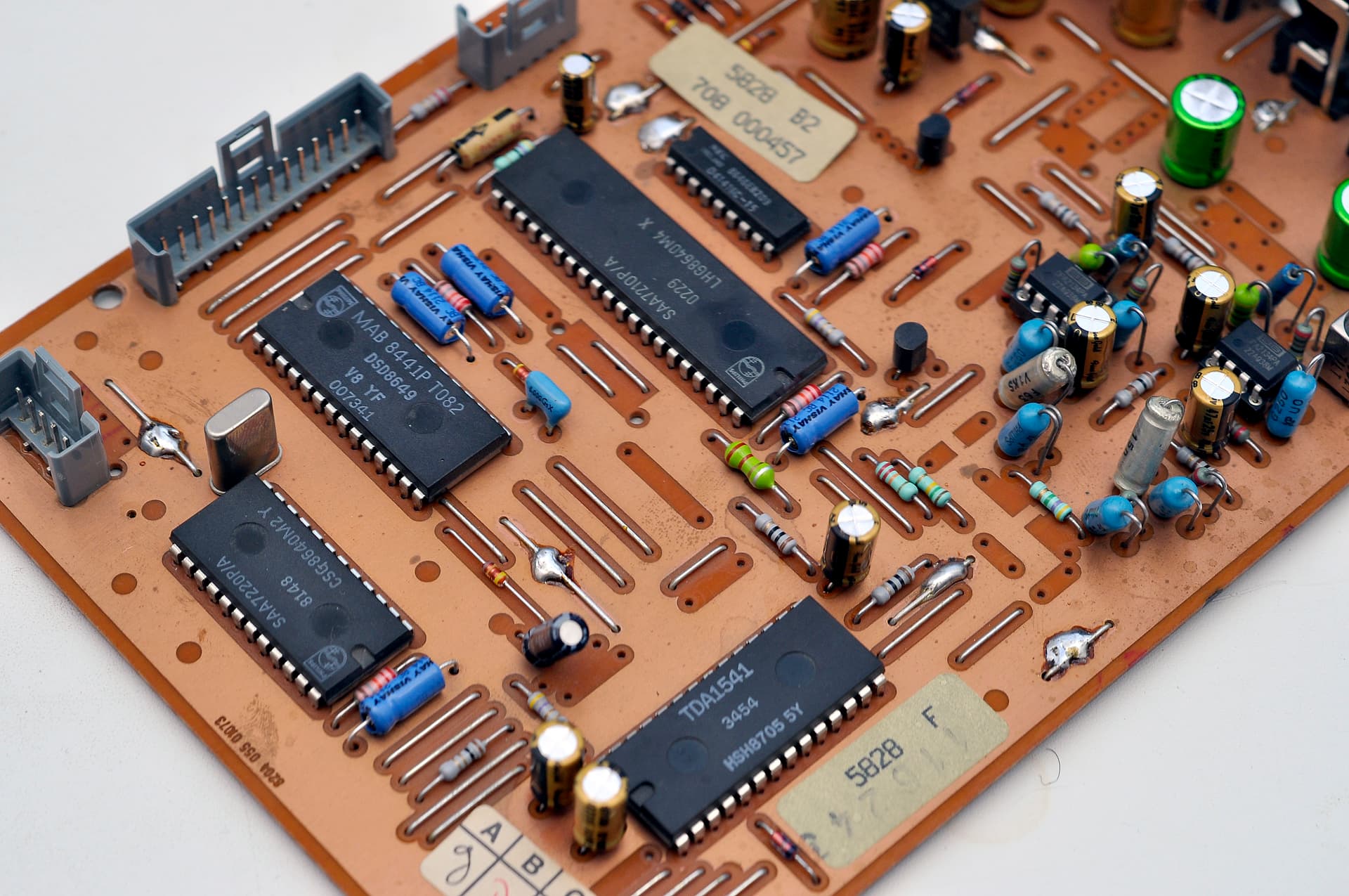

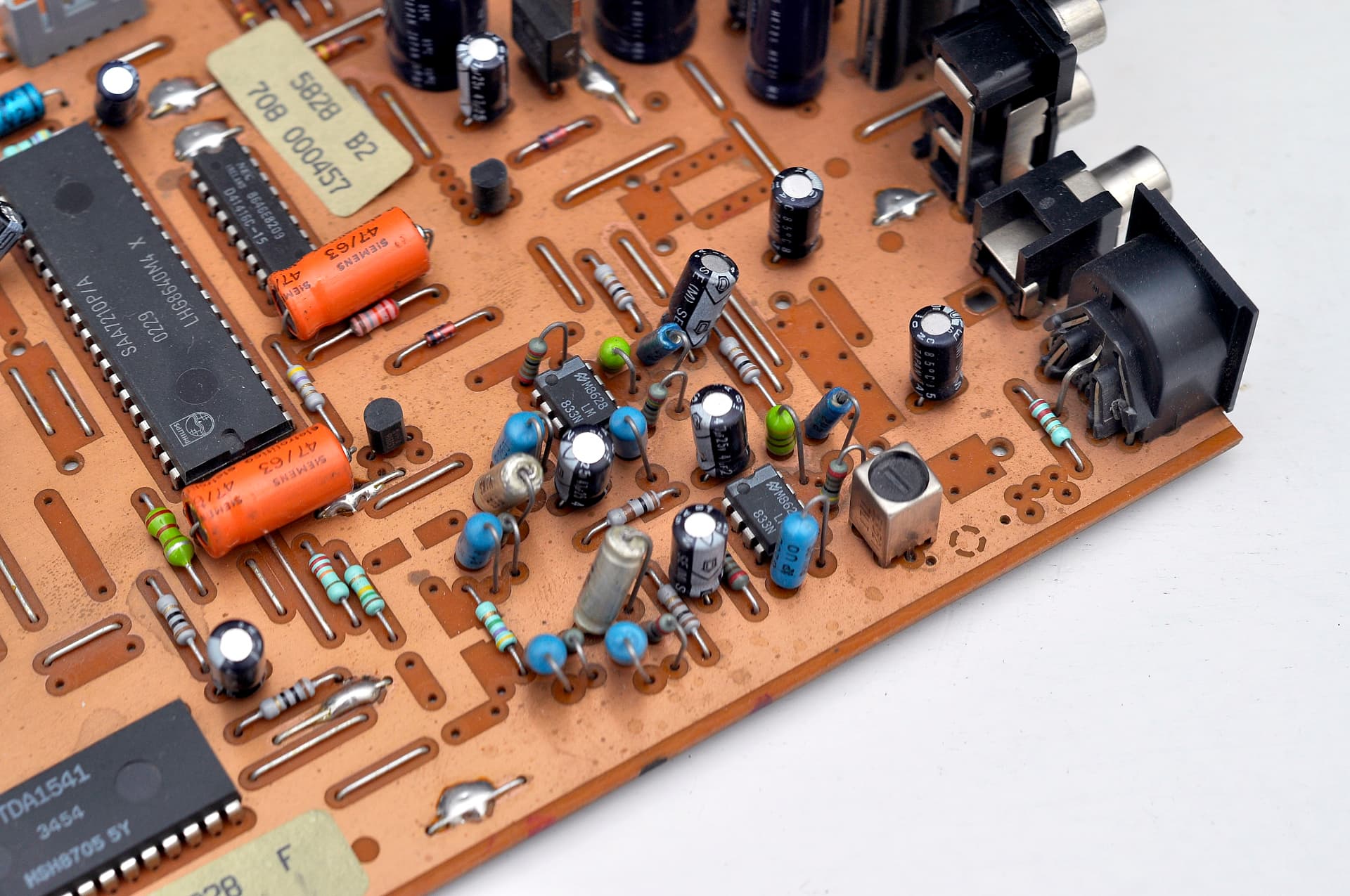

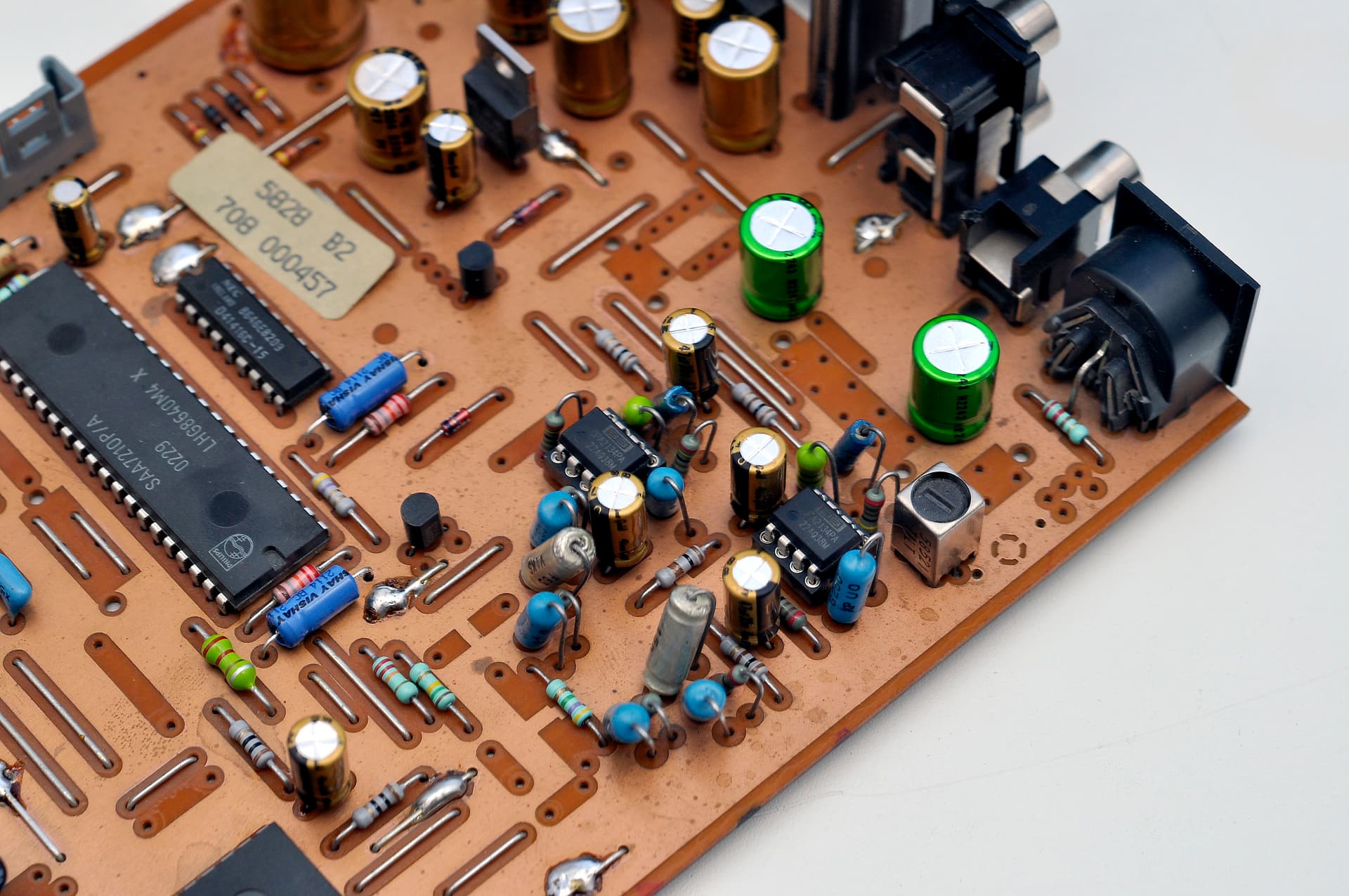

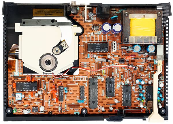

Заменил на прошлой неделе электролитические конденсаторы в своём PHILIPS CD360. Поставил Nichicon Fine Gold, Nichicon FW, Nichicon MUSE BP и Vishay BC (там, где изначально были “синие филипс”).
Что изменилось в звучании?
Александр! Как видно по фото, конденсаторы до меня уже меняли. Поэтому изменения в звуке произошли именно от этого варианта.
Появилось “тело”, “фундамент”. Образы стали крупнее, но, при этом, не обрели графических очертаний. И “воздух” не появился.

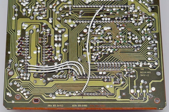

А, вот, после последующего перевода ЦАП в режим NOS (исключение цифрового фильтра с оверсемплингом), мне кажется, удалось совместить основательность с воздушностью.
