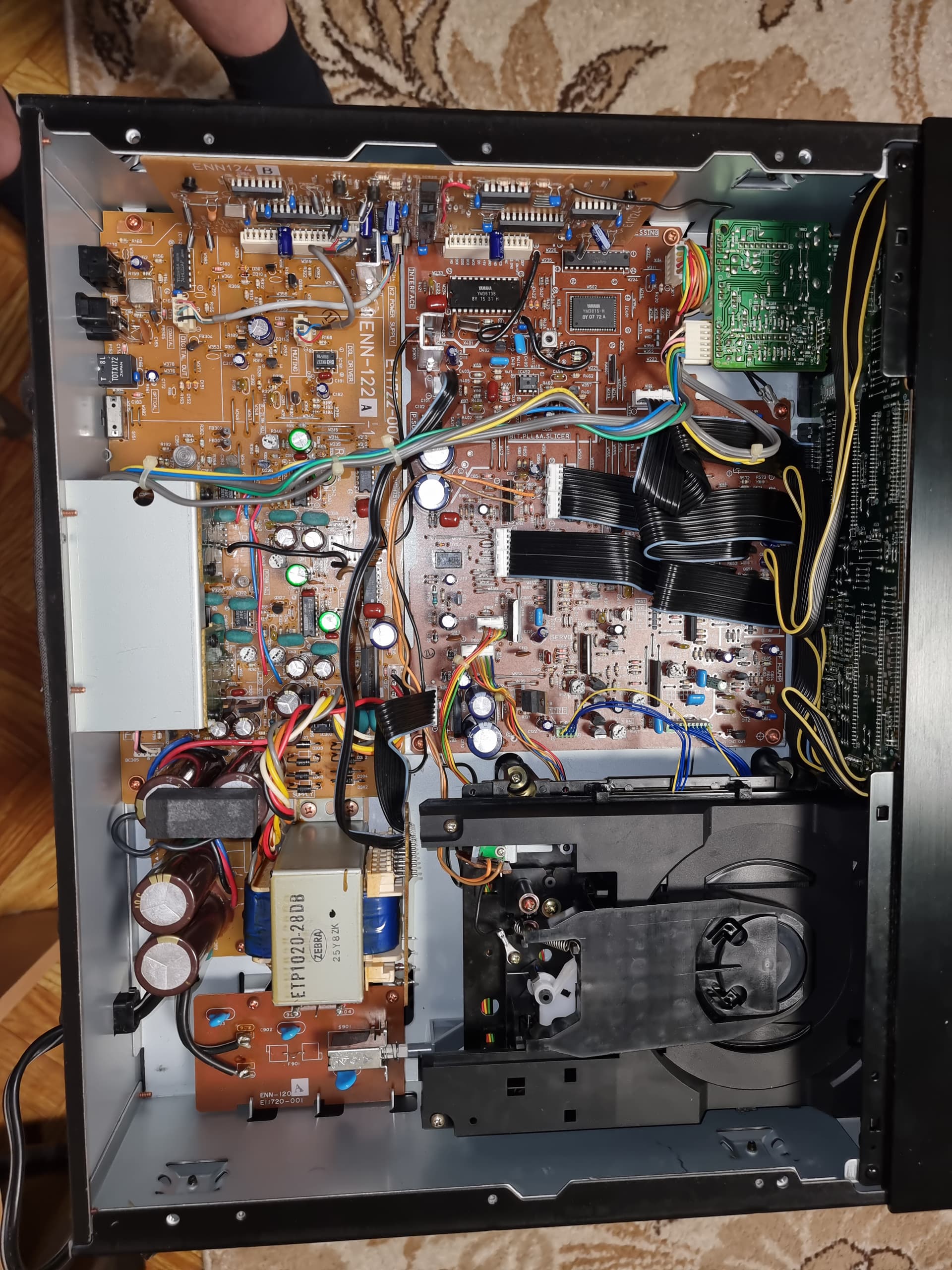

А вот PCM58 нравится и по сей день, в Victor 711
И когда переключаюсь на AD1955 в Berkeley DAC то никакой разницы не слышу :grinning:
Хотя последний вообще франкенштейн - там не только фильтры но и reclock, целый конвейер по убийству музыки.
Другими словами, все эти технические спецификации ничего вообще не значат, дело не в них, да и вообще ни в чём, дело в конкретной реализации девайса.

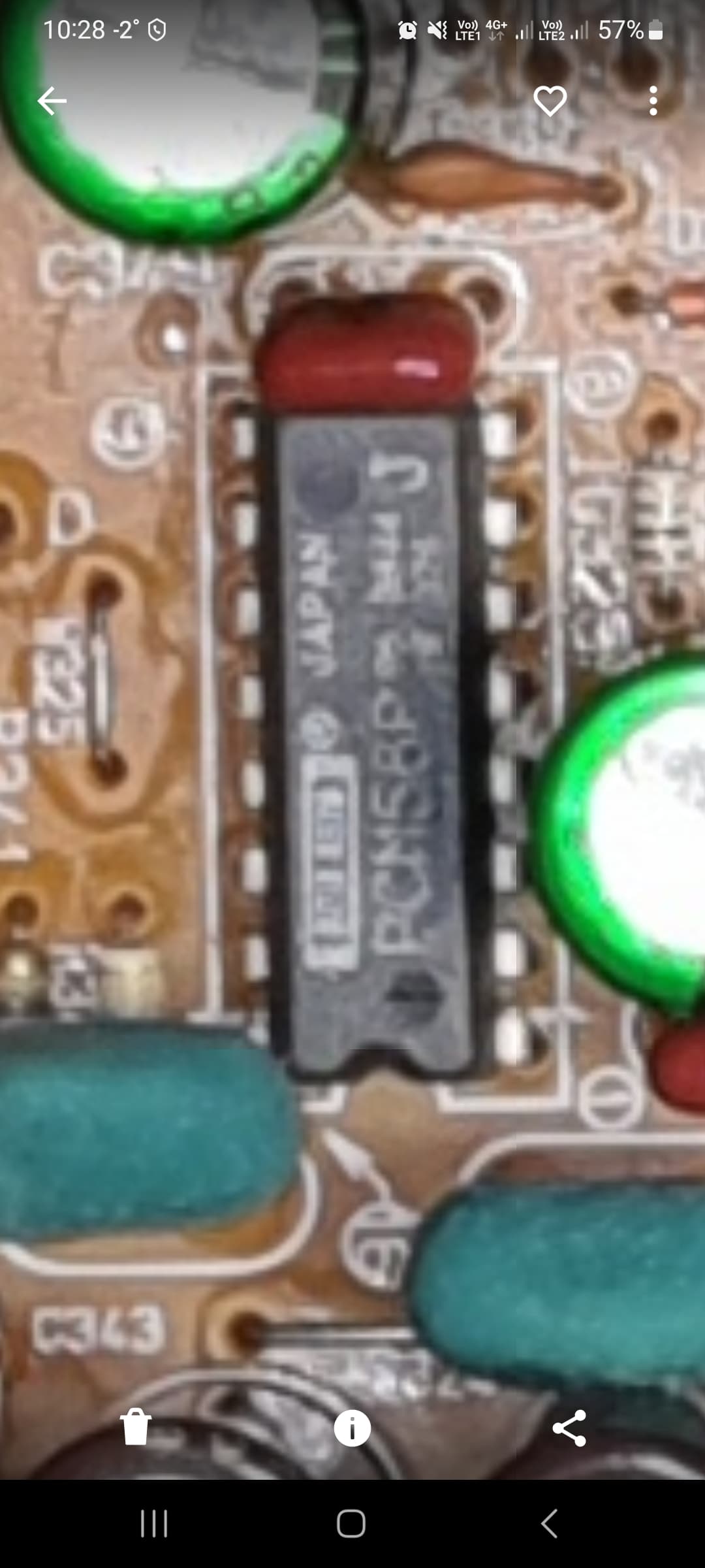

Там вроде PCM56 стоит?
Нет, PCM58Р

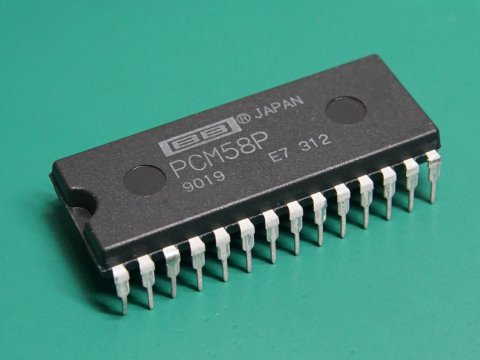

На Вашем фото - PCM56P.
У PCM58P и корпус другой. :thinking:
2023-11-10_07-49-39
Там прям совсем 8 видно
Иллюзия
Я только на собственное фото опирался… никакого обмана

PCM58 - большой 28-пиновый чип. Два для стерео.
