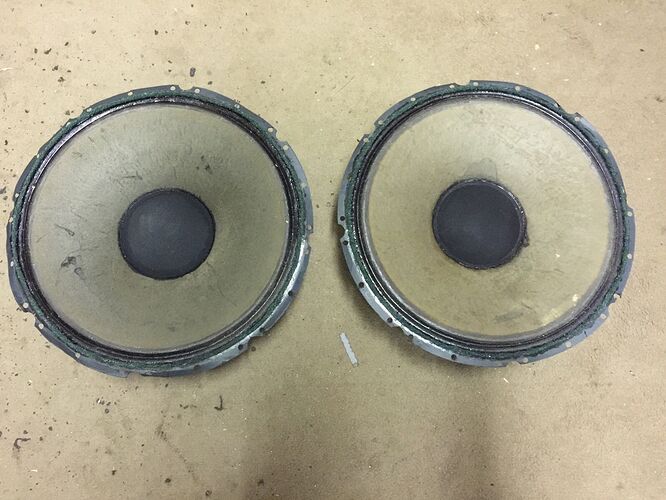

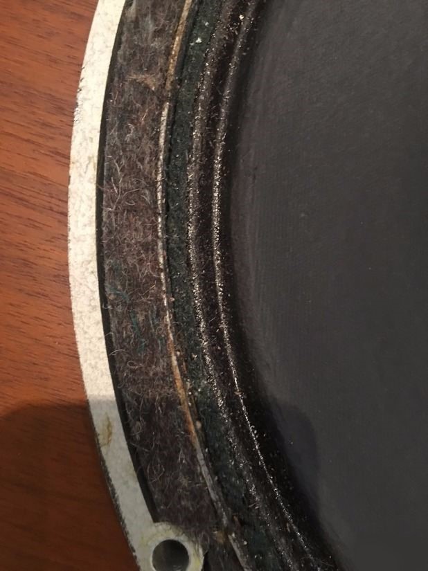

У Gold был бумажный подвес и резиновый, причем диффузоры с бумажным подвесом были от Red.
Mmd, Dynamic Mass, excl. air load +/- одинаковая. Отличие только в катушке (Red 16 омные) и зазоре. А вот у 15" диффузор потяжелел
Cone weights were increased to get a low free air resonance as the units were being used in cabinets of either vented or infinite baffle (acoustic suspension) design
Цифры это подтверждают. HPD это дальнейшее развитие
A major redesign of the Monitor Gold led to the ‘Monitor High Performance Dual’ HPD Series. Power handling was improved considerably by using high temperature adhesives in specially set up Tannoy coil winding and heat treatment sections. Sensitivity was maintained at 92 dB for 1 Watt at 1 meter while moving cone masses increased to give the correct ‘Q’ values for a range of 5 cabinet models.
Масса не изменилась, а вот ребра жесткости добавили + новый подвес.
Легенды на пустом месте не берутся :wink: Старые Сильверы и Реды не просто так ценятся, а по причине легкой подвижки, альнико магнита и хорошего кроссовера.

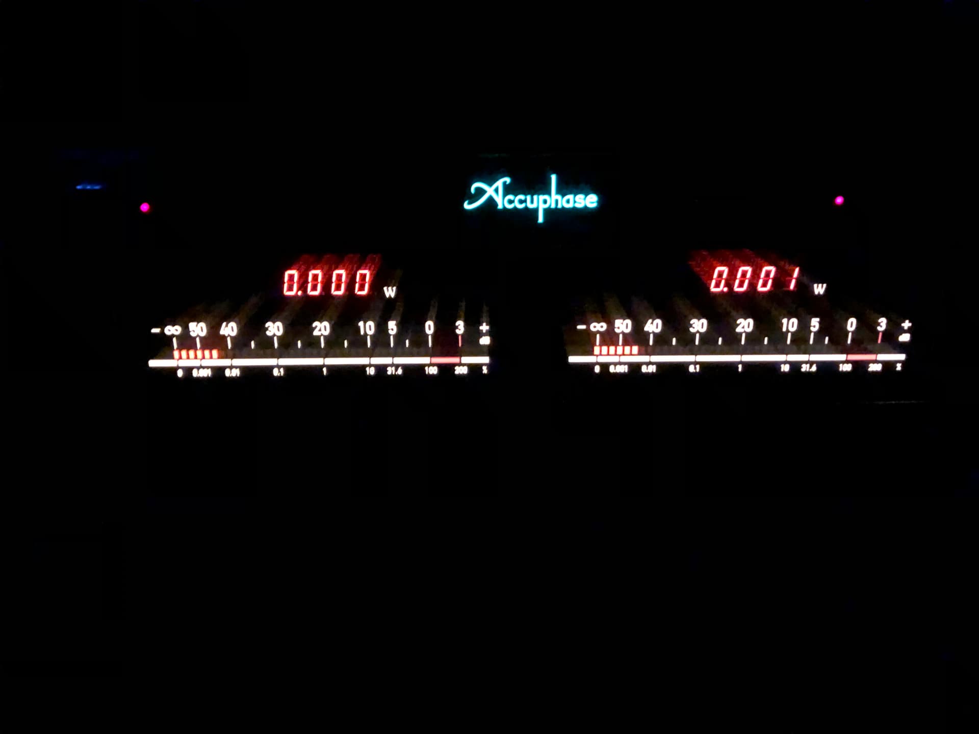

Тоже не соглашусь! На тихой уже Аккуфейз ноль показывает а настолько все субьективно громко и с полным диапазоном что хочется еще тише сделать ! А некуда! На минимуме на преде 1 .поэтому пока ночью только эппл мьюзик через комп , там еще можно через айпад уменьшить громкость сколько надо
Это поверьте ! ночью громко реально !!! :mask::man_shrugging::fire::notes:

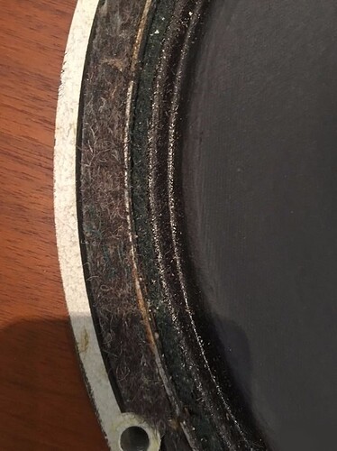

мне сложно назвать такой подвес бумажным, он на вид и ощупь весьма далёк от сухих бумажных подвесов, которые были у меня на других короткоходных динамиках, по сравнению с ними у танноев тряпочка :blush:
вот подвес силверов 15 типа тех, что на вашем фото выше

Там подвес пропитан
From 1947 to 1974 the front suspension design of the cone pistons in the Dual Concentric drivers had changed little. The relatively conventional looking corrugated paper surround at the circumference of the cone was a very sophisticated device. The importance in providing an excellent and well-damped cone termination was understood even in the sixties by the Chief Design Engineer, Ronnie Rackham. His surround design was at the forefront of cone manufacturing technology in that the surround edge was significantly thinner and more flexible than the cone body.
This was achieved by screening the pulp mesh within the cone forming process so that fewer fibers were deposited in the crucial surround area. When the cones arrived at Tannoy a lengthy process involving glycerin and polyisobutylene with an acrylic barrier was devised in creating the correct cone termination properties with a high strength and compliance factor. In addition, a ‘rug wool’ strip mounted at the extreme perimeter of the surround provided an acoustic barrier.
