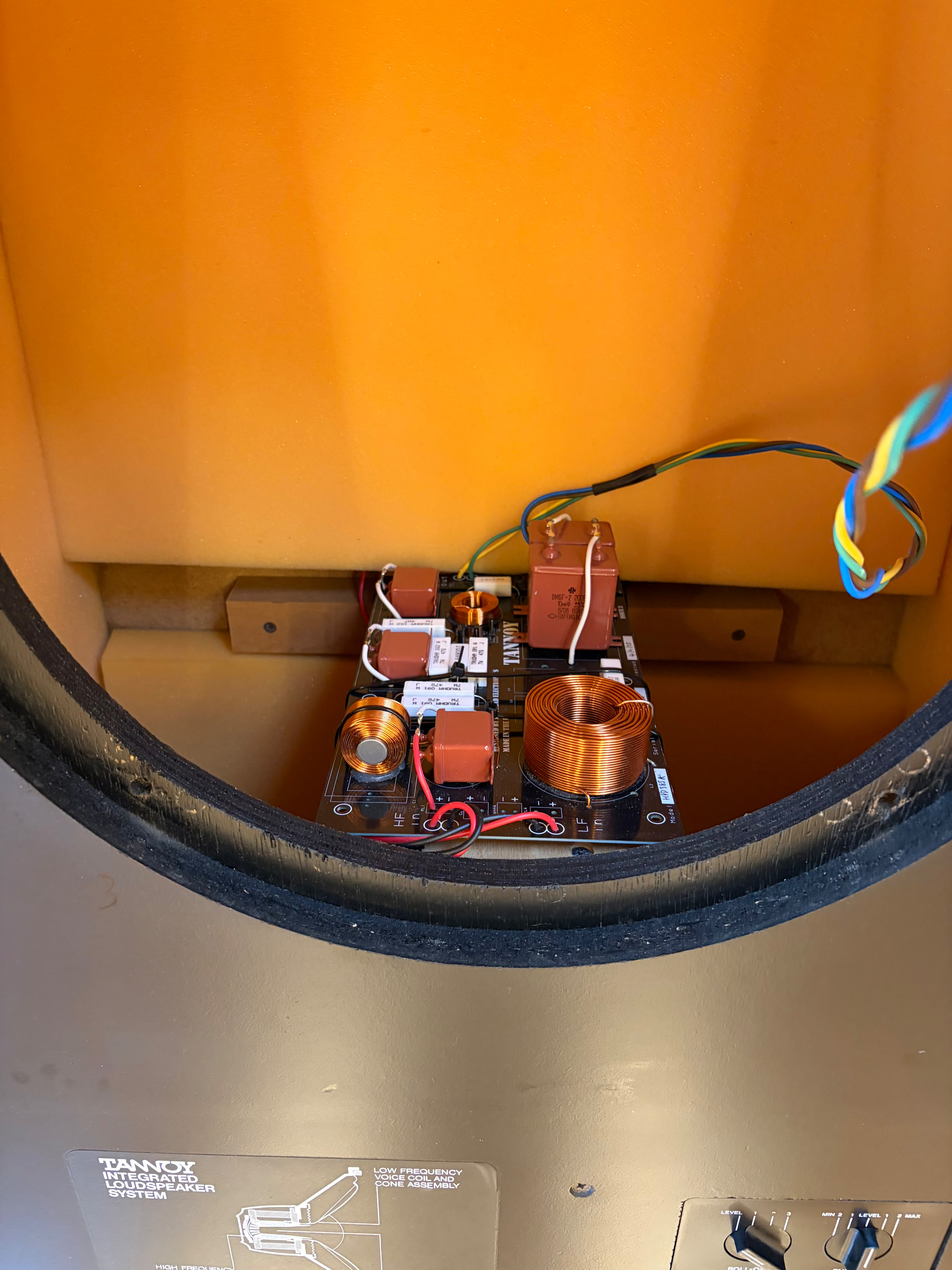

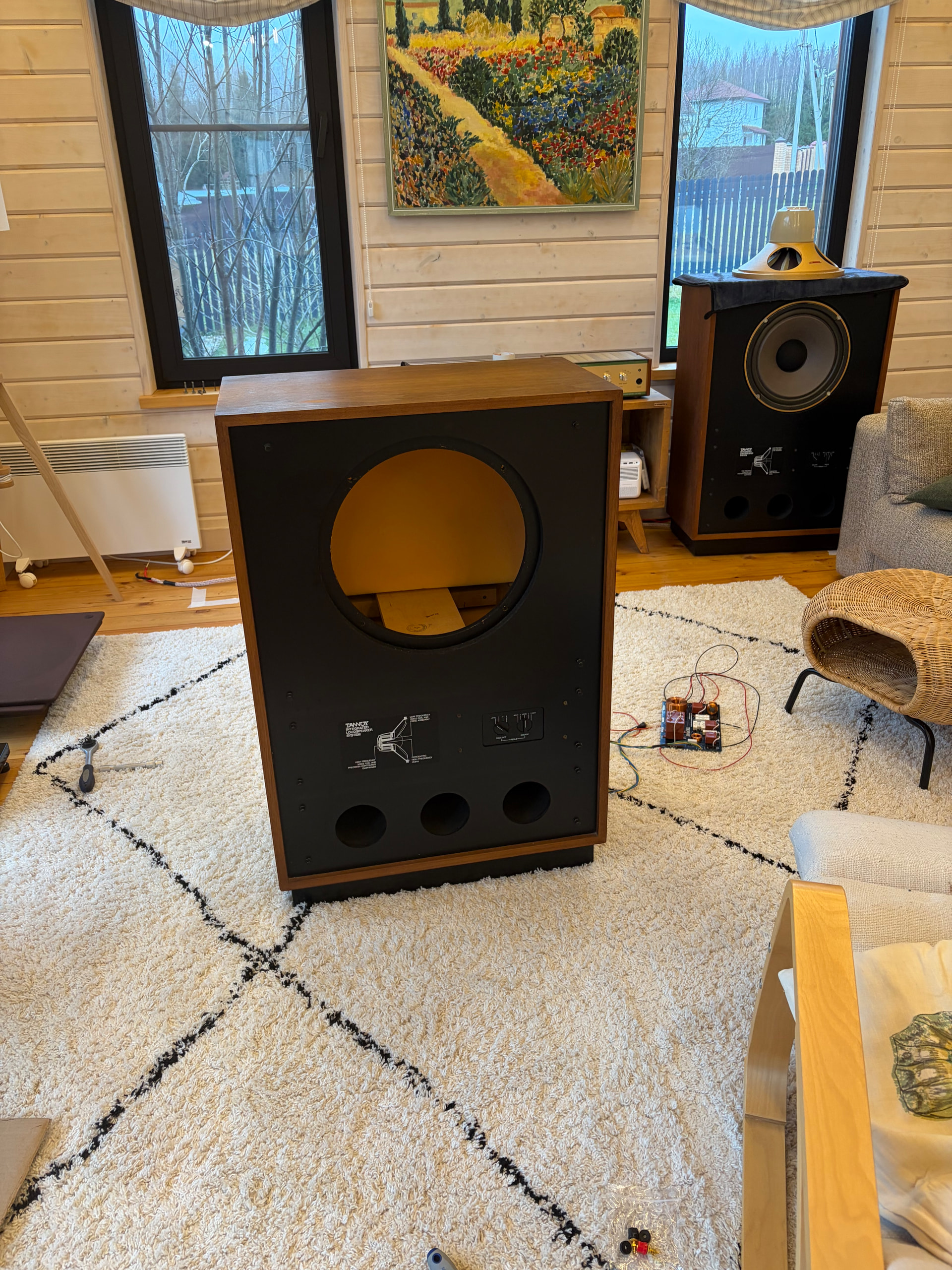

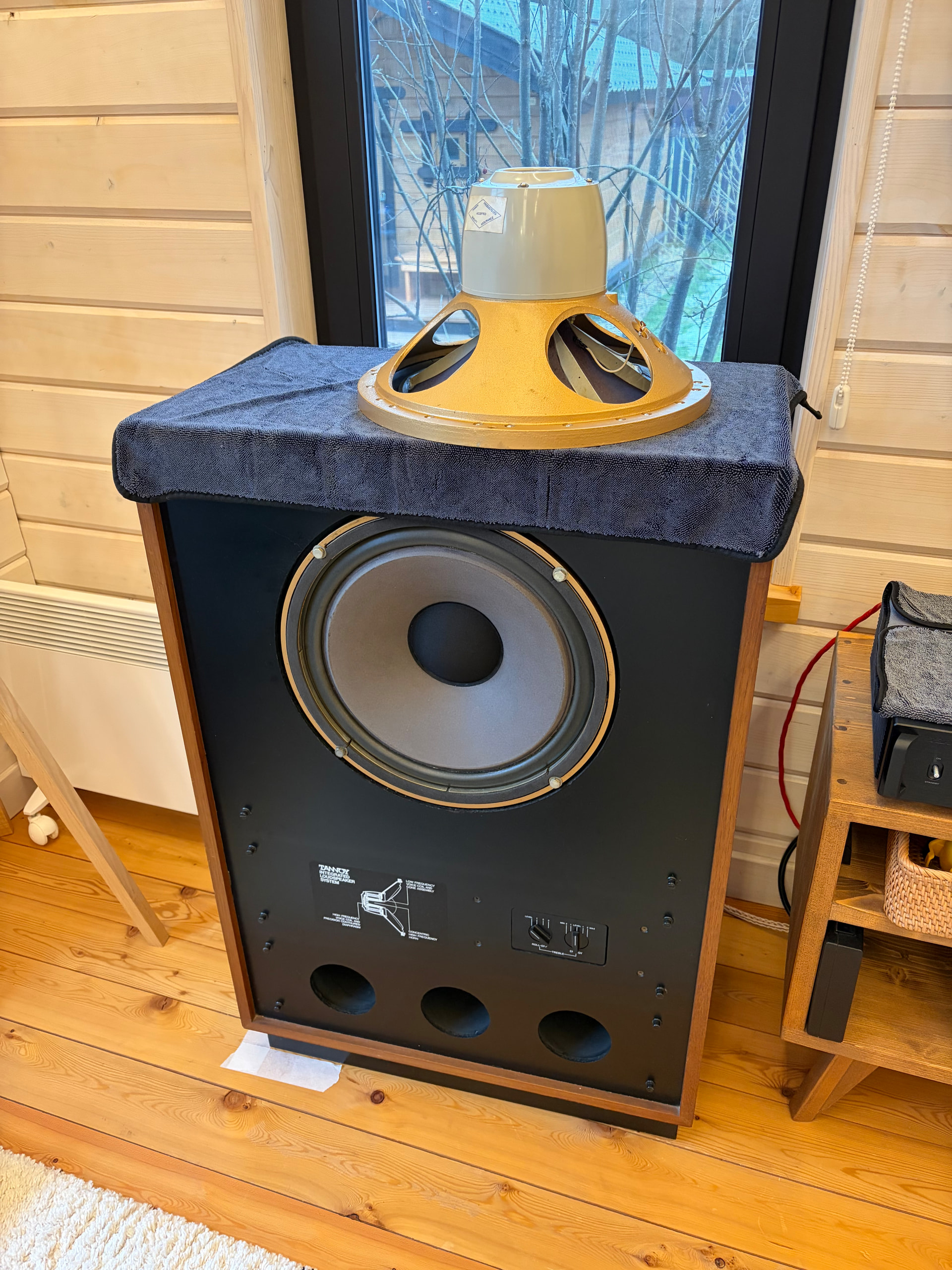

Подкинул кроссы, решил все-таки внутри расположить с рекомендованными настройками, тк все равно сейчас нет вреакеи и желания выслушивать эти микро нюансы
Попутно разобрался с двумя проблемами:
  1. На кронштейне родного кросса был сломан один крепежный элемент, из-за чего один из винтов невозможно было хорошо притянуть и на интенсивных басовых партиях слегка можно было слышать как сечет воздух. Заменил крепление, теперь все ок.
  2. На одном из динамиков проводки низкочастотника задевают за конус излучателя, также при интенсивном движении, в музыке этого не слышно, так как перекрывается громкостью самой музыки, но на генераторе можно услышать. Сначала не понял как пофиксить, но снял второй динамик - разобрался. На каникулах разберу и подтяну проводок, оказалось, там все легко.
На следующий раз:
  1. Терминалы хочу взять посерьезнее, в эти даже банан целиком не заходит. Вряд ли на что-то повлияет, просто для успокоения
  2. Нормально закреплю фильтры через вибро ножки, сейчас они просто лежат на силиконовых прокладках, затянуты стяжками)
Стоило ли менять старые кроссы - однозначно да. В старых видимо всетаки был какой-то косяк, центр сцены мог слегка «уплывать», а сейчас все стало четко. Характер танной сохранился на 100% - а это самое главное. Нюансы буду выслушивать уже на праздниках..

Но я специально выбрал фильтры на бумага/масло советских, чтобы кардинально звук не менять
Понял… Интересно о результатах узнать. У меня бывают мысли такие, но для начала надо родные проверить на усталость)
Все. Убили Таннои…Зачем это г…ставить?
МБГО пользуются популярностью при апгреде и ремонте Танноев на родине Танноев.
На " родине" Tannoy нет МБГО. Там достаточно своих прекрасных PIO конденсаторов.
Есть! На Ебее я видел несколько кроссоверов для апгрейда/ремонта Танной от ихних продавцов с МБГО. Это вообще то бумага в масле:).

старые танои заслуживают большего, проверено лично на своих таноях, хотя мне верить не обязательно, но при случае попробуйте что то поинтереснее
поменял родные на мбго, потом мундорф, спрага, потом выше - всегда слышно профит
В защиту мбго
Перед покупкой я общался с Марком Питчером, насколько я знаю бренд mainly Tannoy его, который в свою очередь занимается сервисом танной в UK, также продает готовые кроссоверы.
Я мог купить любые кроссы, но он мне порекомендовал именно Russian pio, не доверять его мнению у меня причин нет
Звучат Арден отлично, пол дня слушаю, оторваться не могу
Вообще-то масла там нет.
Рулон пропитан синтетическим вазелином или чем-то вроде того. Кол-во пропитки катастрофически уменьшалось с приближением к развалу страны.
Разберите и убедитесь сами, делов-то…

Я МБГО не слушал, но мундорфы - это синтетическая хрень, которую в винтажные Танои точно совать не стоит.
Как я понял, задача минимум была просто заменить старые уставшие кроссы. Задача максимум - имея основу можно в дальнейшем играться с другими конденсаторами, если вдруг возникнет такое желание.
В молодости я разобрал огромное количество деталей, которые можно было набрать на развалах нашего радиорынка. МБГО, МБМ, КБ еще множество других. Синтетический вазелин от масла в виде пропитки я не отличу.
За счет стального корпуса и отсутствия пластика они дают плотный мрачноватый звук, схожий с окраской от Алнико магнитов уже у динамиков.
Просто всему свое применение. Рупора сочетаются с масляными конденсаторами, а мундорфы для современных тугих пищалок. Любители клипшей тоже мбго используют
