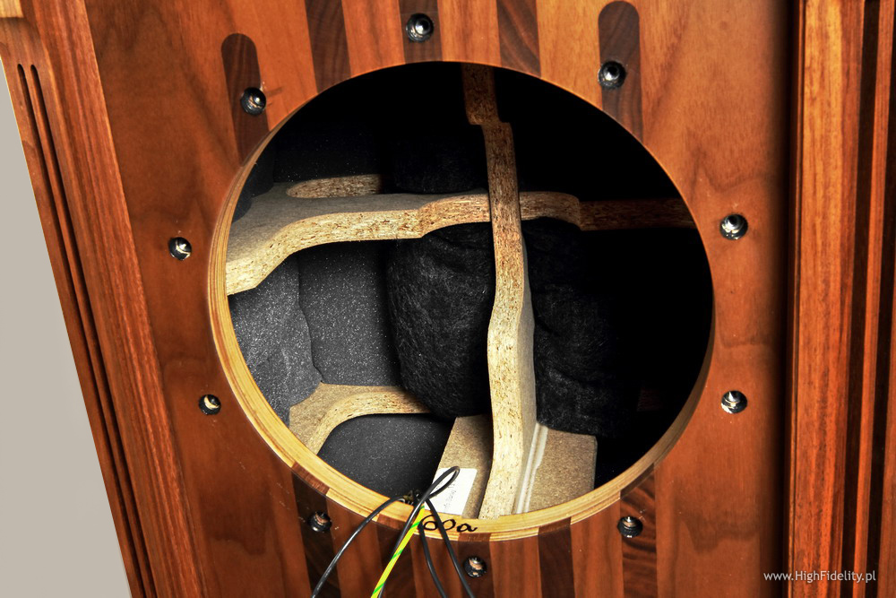

Это да, но тот же Танной ее использует только в “столбиках”. В престиж у них нынче поролон + валики позади динамика. Я выше давал ссылку на TWARON Angel Hair.
Применение данного материала для демпфирования акустики приводит к улучшению звука во всем диапазоне. Верха и середина становятся прозрачнее, бас собраннее и весомее. Убедился в этом лично при заполнении корпусов Tannoy Chartsworth. При этом следует не увлекаться большим количеством материала, мне хватило около 30г на каждую колонку для заполнения пространства за динамиками. Большее количество приводило к смещению баланса в нижнюю часть. Рекомендую для апгрейда акустики.
В рекомендациях
Помните, что вы не должны заполнять корпуса полностью (“сколько поместится”) - этим вы “убьёте” звучание акустических систем. Исходя из этих соображений, мы рекомендуем демпфировать только пространство за низкочастотным динамиком.

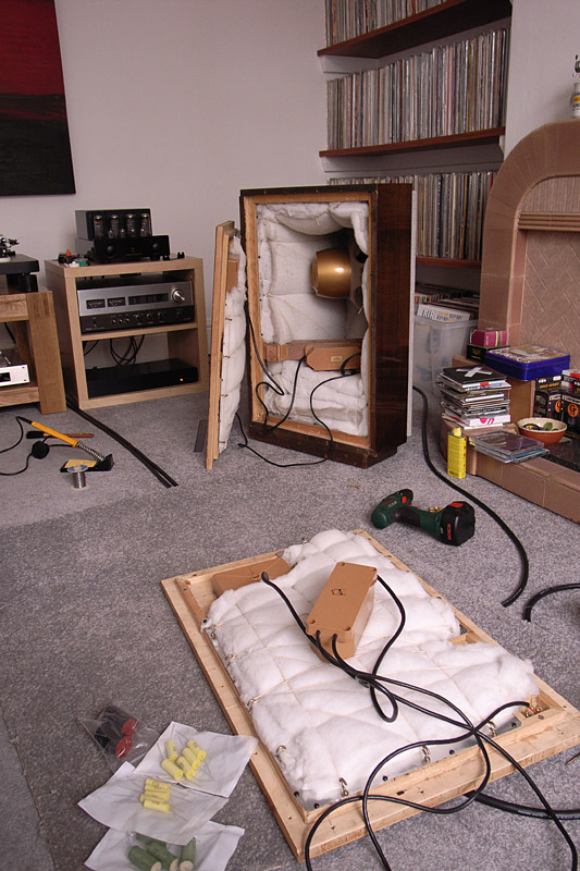

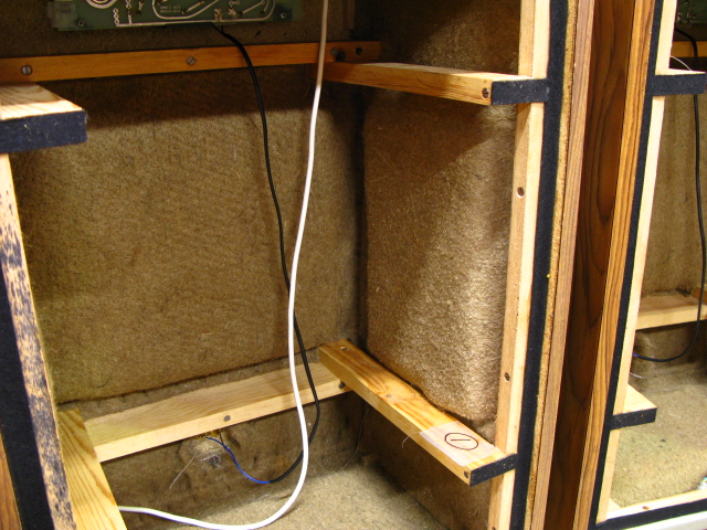

В Танноях материал другой, но для тех же целей эти скатанные валики располагают позади динамика
В старых Kensington SE у них что-то похожее на термовойлок
На распорках они тоже не экономили :wink: Передняя стенка из фанеры, а боковые и распорки из ДСП

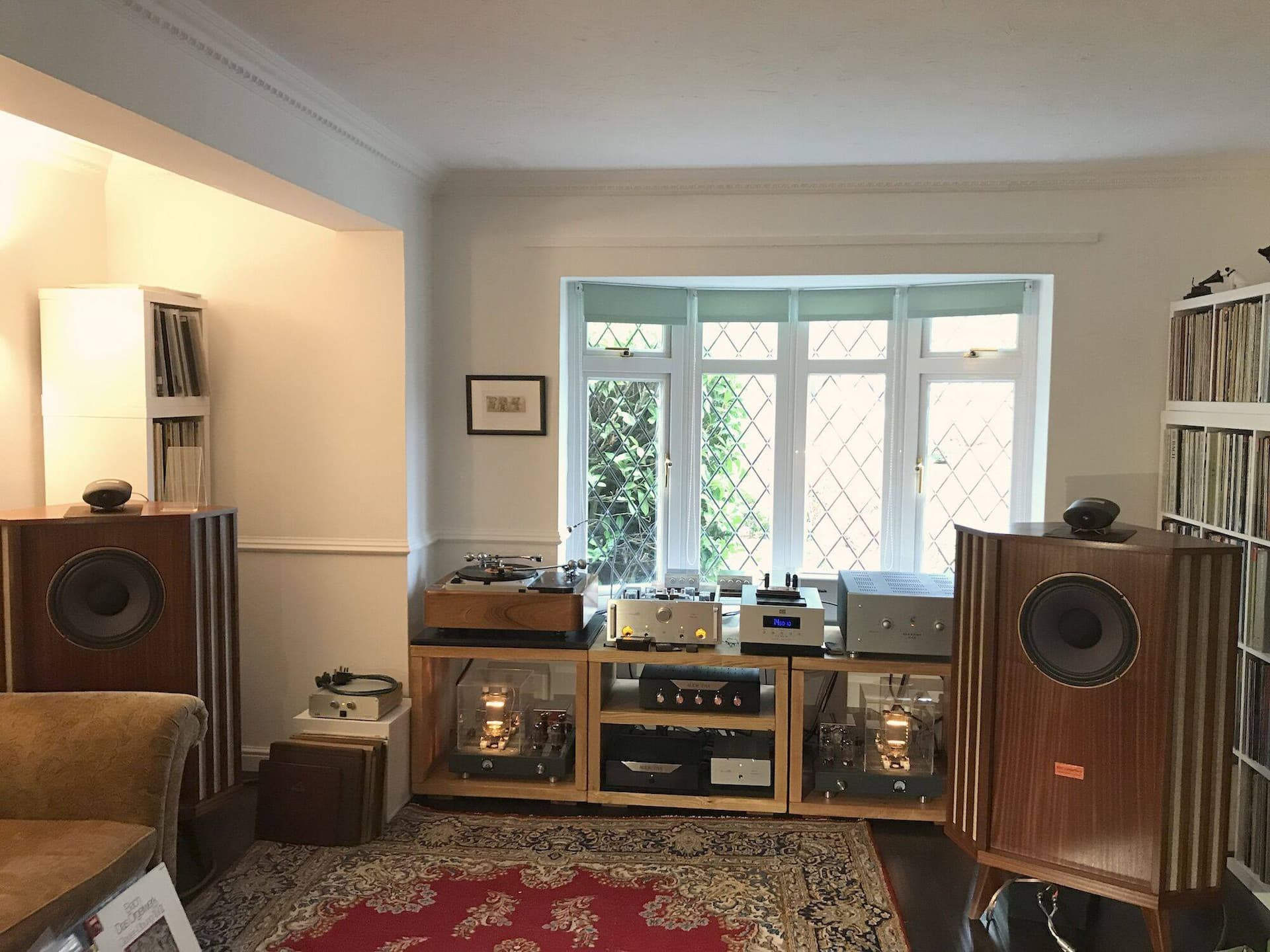

Отлично звучит Винил - Ламповый усилитель-Tannoy сегодня проверил
За чужой результативной работой интересно наблюдать. Итог красивый . Динамики в хорошем состоянии. Настоящий ценный винтаж.

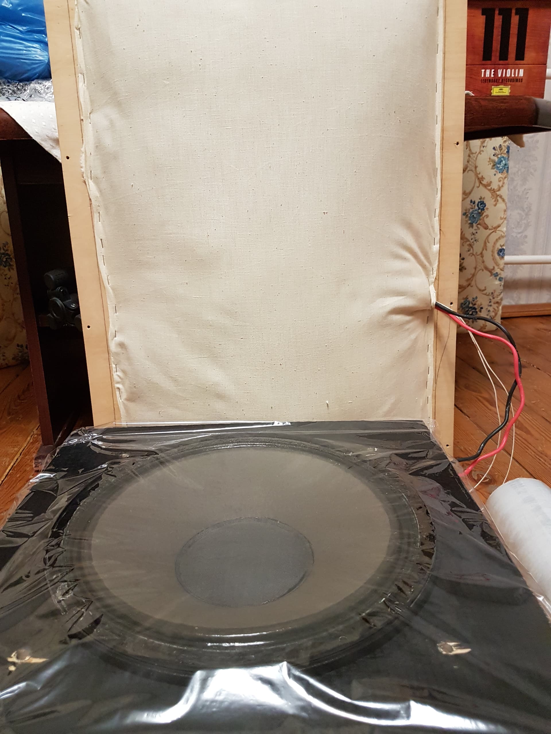

После просмотра которых сменил ткань на другую у себя

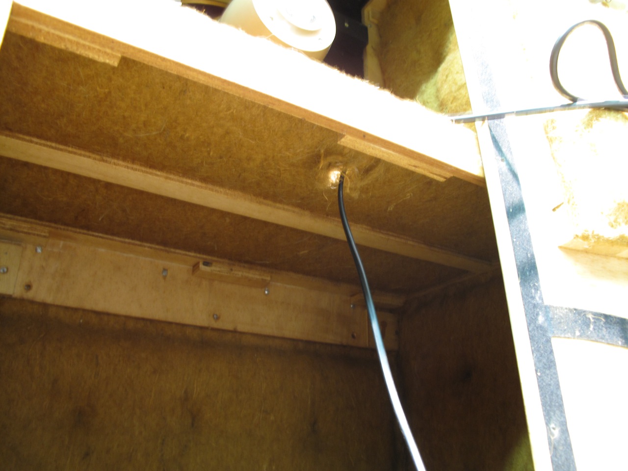

Заодно в очередной попливался как похабно сделаны корпуса :wink: Древесина и фанера рассохлась, поэтому даже переднюю перегородку толком нельзя прикрутить. Думал ее приклеить, но в итоге махнул рукой, т.к. горбатого могила исправит :wink: Восстанавливать эти ящики нужно только коллекционерам и любителям винтажа :wink:
зы: войлок тоже не плохо было бы поменять, т.к. он за 50 лет прилично “впитал” себя грязи.

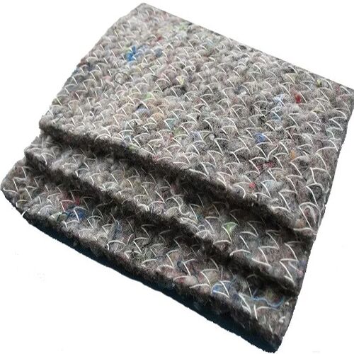

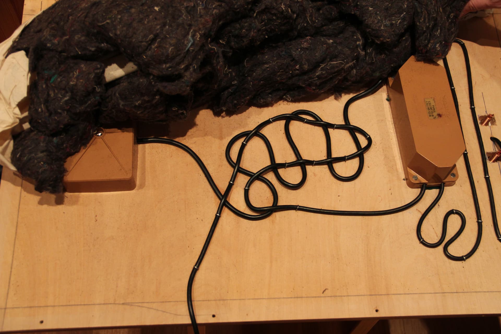

Отходы производства. Нитки, и рыхлая шерсть
Не только. Для меня важно было, чтобы она была акустически прозрачная.

Ватин нынче продают тоже не как рыхлый материал
У меня он как “рыхлая вата”. Во времена СССР такой похоже продавали https://www.avito.ru/moskva/odezhda_obuv_aksessuary/vatin_rulon_sssr_2618386775 , а сейчас такой нужно еще поискать. Основная проблема, что он “пылит” и сложно его к стенкам крепить, поэтому войлок используют для этих целей Cabinet-damping

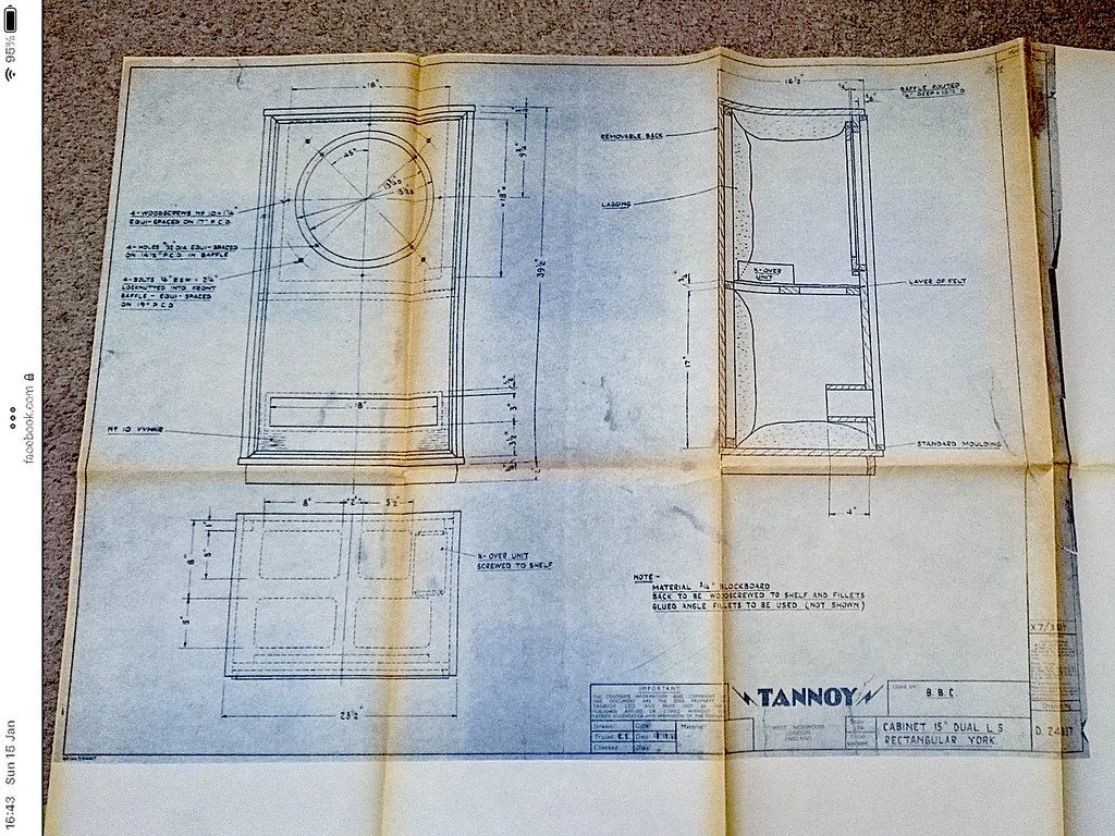

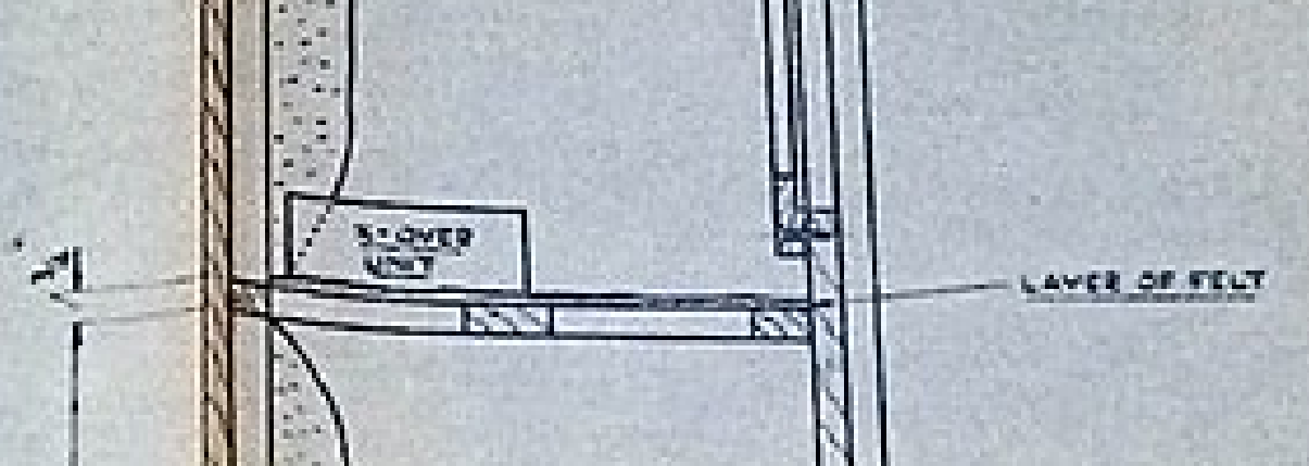

Недавно чертежи York для динамиков RED выложили, но не обычных, а для BBC
Там на распорочку они слой войлока положили (layer of felt) :wink:
Все как у Lockwood’а
