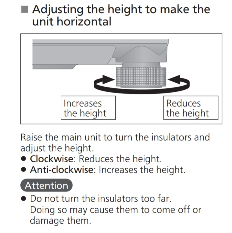

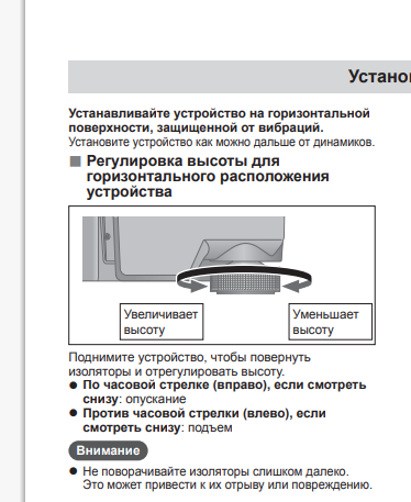

Согласно инструкции - опорами регулируют высоту. Вот картинка из инструкции пользователя

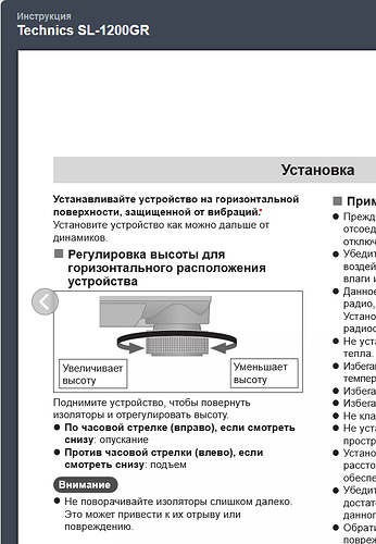

и оно же на Русском, если что.
1200
Да, действительно! :grin:
15 стр. если что.

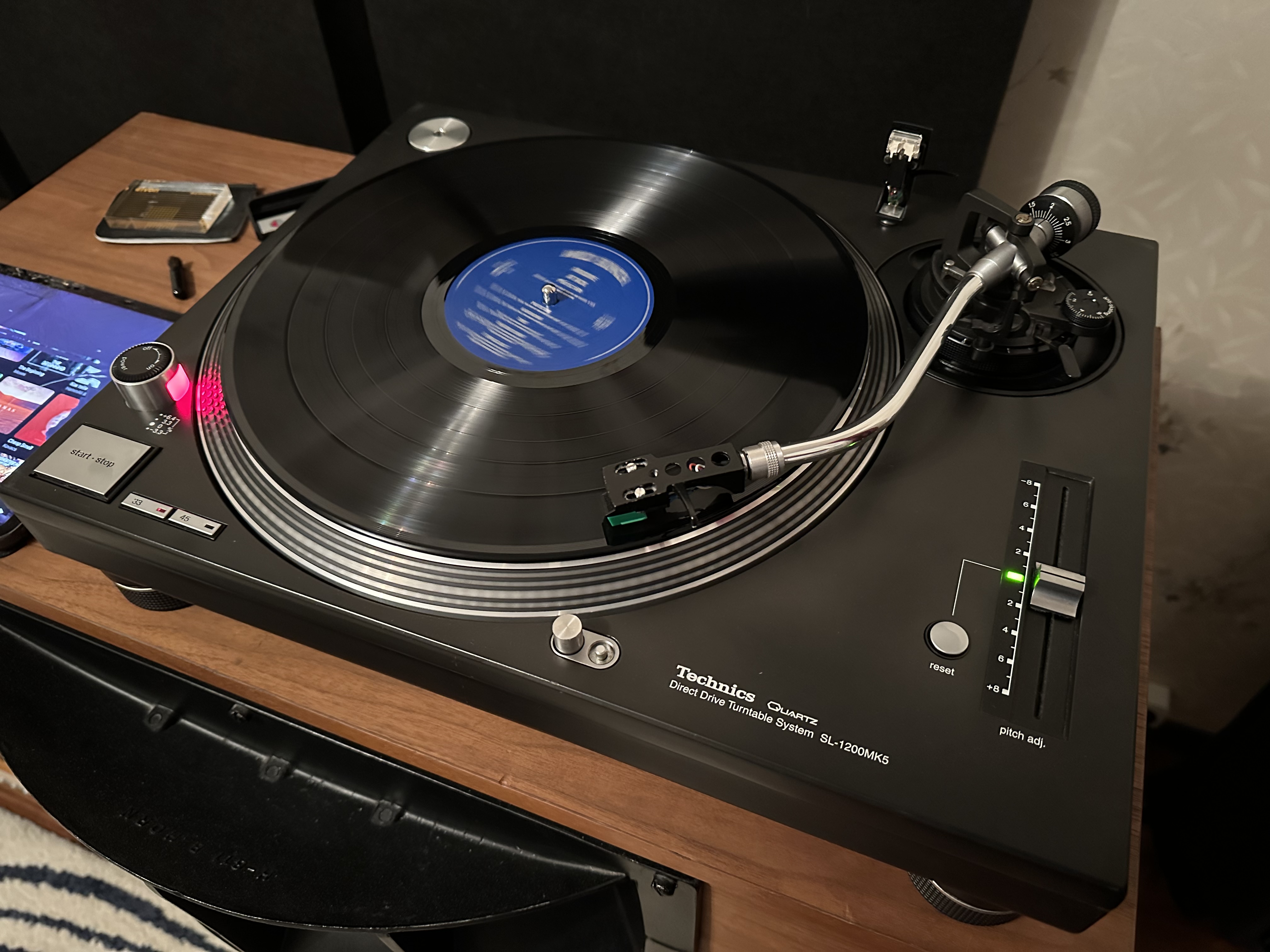

Захотелось снова винила в систему. Психанул и купил технарь :slight_smile:
24 лайка
МК5 - хороший выбор.
Да, осознанный в общем-то :slight_smile:
Правильное решение!
Наконец апргейднул простенький Lenco, который явно не соответствовал усилителю и акустике.
Выбирал между Регой (к реговскому же усилению) и Техниксом, но уж больно мне нравится дизайн SL-1200. Взял Mk5.
Помимо улучшения качества извлекаемого звука, огромный прирост получило удовольствие от использования проигрывателя, что тоже очень благотворно влияет на восприятие этого самого звука.
