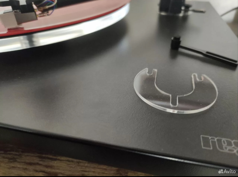

Евгений, здравствуйте! Уточните пожалуйста, какую отвертку нужно использовать что бы открутить тонарм RB880 на Р8 с целью установки проставок под тонарм.
Здравствуйте
Торкс 20 сверху, торкс 15 или PZ2 снизу (было и так, и так)
Спасибо, Евгений! Для того что бы не снимать полностью тонарм и использовать шайбы типа прокладок, проставок достаточно ослабить верхние винты или нужно и нижние тоже ослабить или даже открутить? Из мануала тонарма не понятно.
Тонарм снимается полностью. Сначала вывинчиваются два винта или самореза, которые держат скобу кабеля, затем три винта или самореза, которые держат сам тонарм. Потом тонарм вынимается, на него одевается шайба, через которую продеваются кабели и всё собирается в обратном порядке
Жень, бывают и такие проставки )
