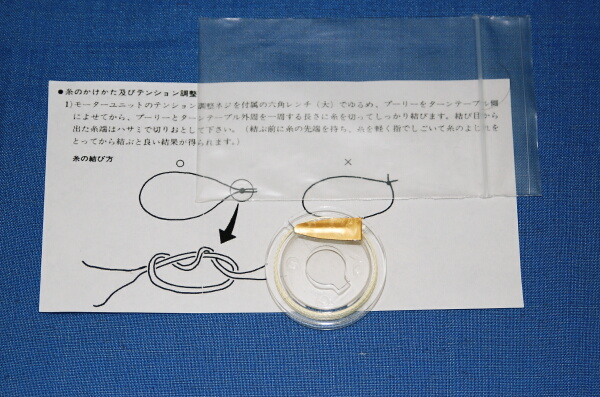

Вам надо поставить, как мне кажется, именно, леску. Вертушка, конструировалась, отстраивались на заводе ведь под использование с леской. Её не клеят, а завязывают маленький узелок. Придётся, видимо, часть её потратить, пока не получится узелок совсем маленький и нужную длину подобрать, для необходимого натяжения.
post-3027-0-87384600-1300962655
Как правильно вязать леску для проигрывателя,может кто не знает,тогда пригодится.

а для человека у которого никогда не было лески - как вымерять правильную длину? тут на кросовках не всегда получается, а там миллиметр играет роль
Наверное, ориентируясь на звук, измерения… У меня такого опыта нет. Но, не зря же её с большим запасом кладут.

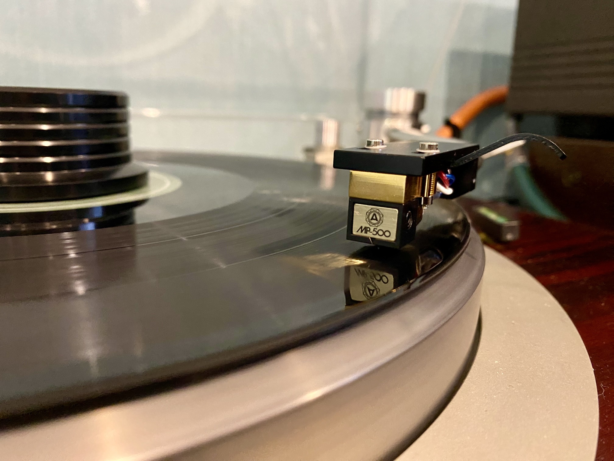

Нуждаюсь в совете старших товарищей. Вводные данные: Pioneer PL-50 с штатным S-образным тонармом. До настоящего времени использовались относительно лёгкие головы Ortofon, AN, Sumico. Замена на Nagaoka 500 с штатным хэдшеллом уронила тонарм за пределы регулировки. Мои действия: дополнительный контргруз или распродать винил, выбросить вертушку и заняться вокалом для самостоятельного исполнения музыкальных произведений?
Или легкий шелл.

Ну а как же “ . Шелл разработали специально для картриджей серии MP. Его изготовили из магния - очень легкого и в то же время жесткого материала. Соединительные проводки выполняют из особо чистой меди для уменьшения потерь сигнала. Контакты шелла делают позолоченными. Шелл, как и звукосниматель, полностью отвечает требованиям Nagaoka к надежности и качеству конструкции.”
И вот это вот всё?
хэдшелл поменять, у Нагаоки он почему то тяжелый 27 или 28 грамм с головой, не под всякий тонарм
Может пластинка такая?)
Нет, тут шелл очень тяжелый. Я ставил такой. Без доп противовеса на тонарм его отбалансировать не получилось. С доп грузом - все отлично :grin::+1:
