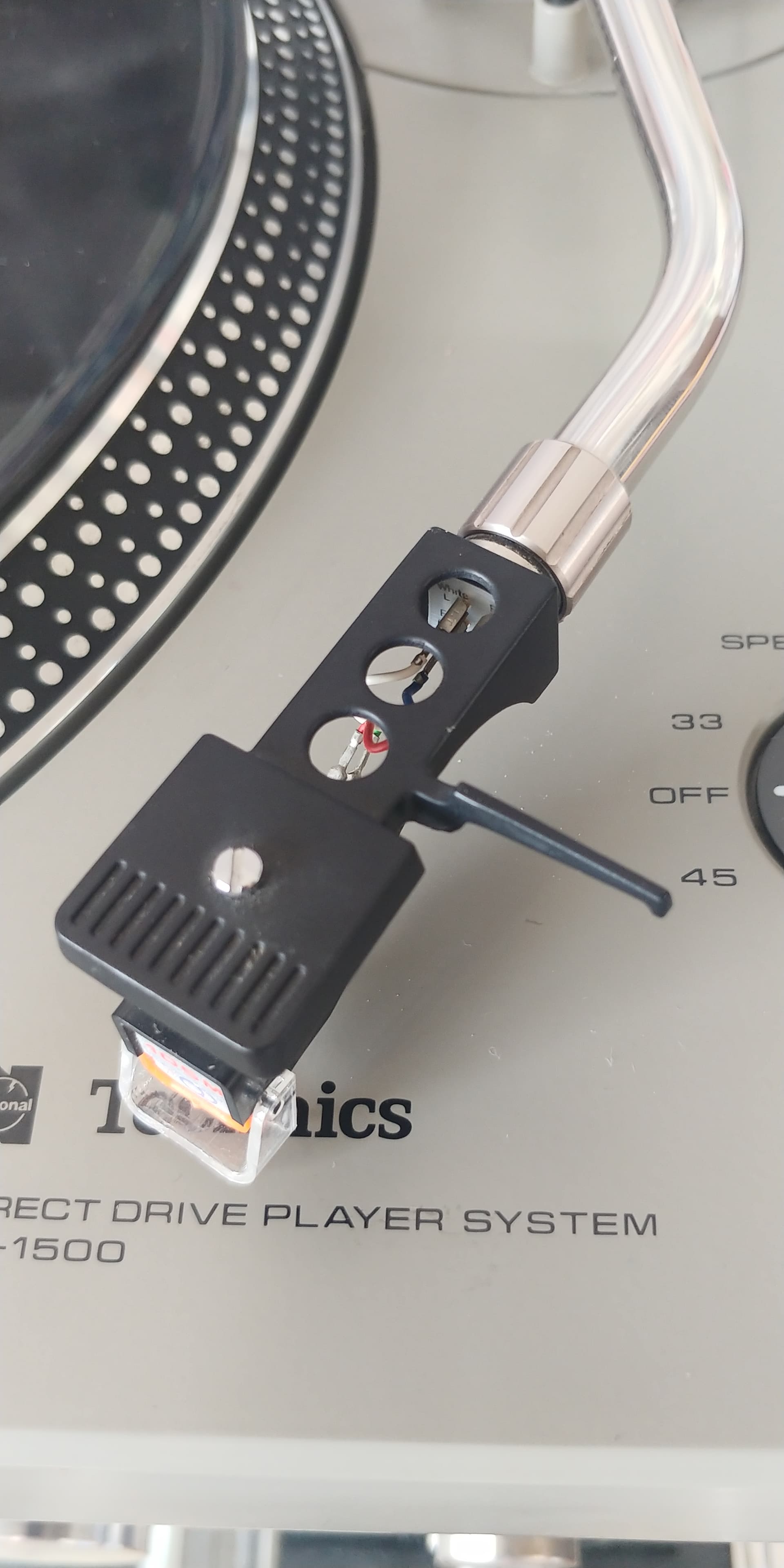

    Но вот случайно стал обладателем Technics sl1500. Он с шеллом, но практически без головки. Какую посоветуете из более менее хороших и наиболее бюджетных на данный момент.
    При этом не знаю, родной стоит шелл или нет, поскольку обычно встречал 2 отверсття для крепления головки, а тут, как бы одно, крепит планку уже с 2 отверстиями…
  2. И еще вопрос , попробовал поставить шелл от jvc с родной иглой, так не играет вообще. Нет звука. Может быть какая то несовместимость, хотя разъемы вроде, одинаковые?

Вертушка не дорогая, купите новый нормальный шелл, на фото у Вас непонятно от чего шелл стоит, поставьте свою головку, попробуйте.

Это родной старый техникc шелл. Ничего выдающегося, но и плохим назвать нельзя.
Я бы для Вашей вертушки посоветовал голову Technics EPC-207.
