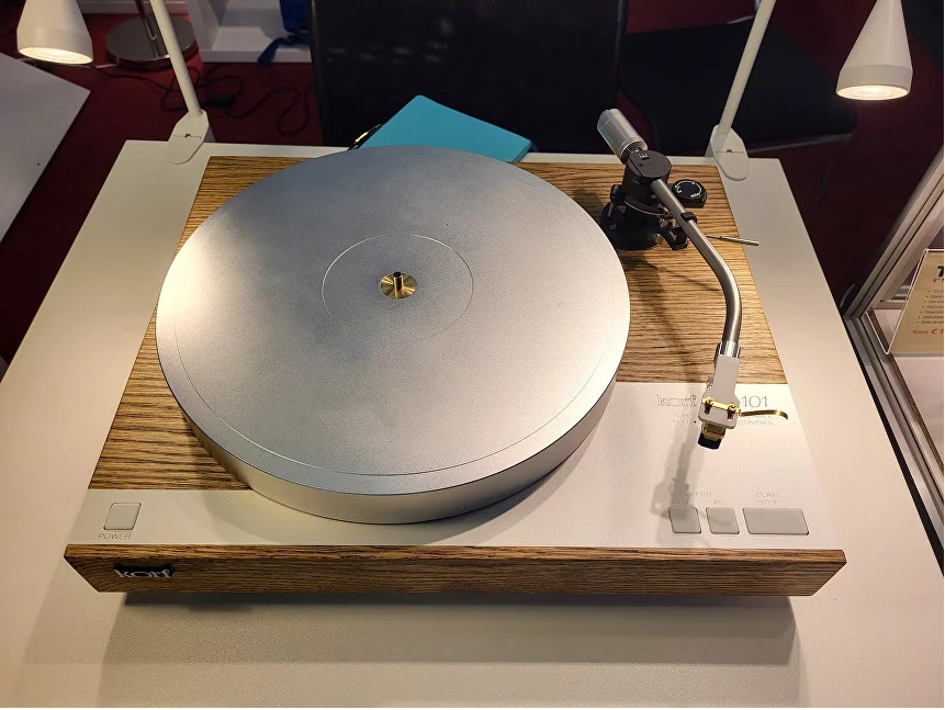

Korf опубликовал пост с прототипом вертака своего
Он ДД

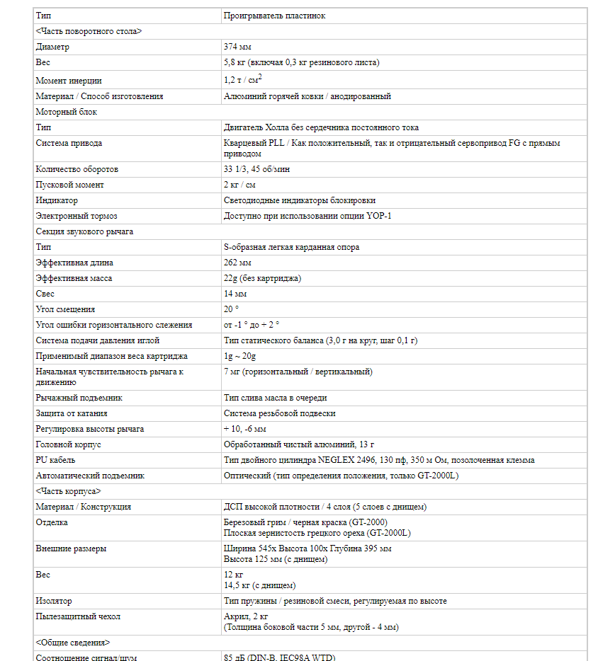

Друзья в итоге , в том числе благодаря вам,был куплен проигрыватель yamaha gt 2000. Теперь подбираю к нему головку. Шел взял полегче
10,27гр. Родной тонарм 9гр.
Хотелось бы услышать предложения от знающих товарищей. Бюджет до 150 т.р., можно дешевле
Родной тонарм в Yamaha GT-2000 - 22 грамма…
Вместе с шеллом
Эффективная масса, а не вес.
И я об этом
Неправильно Вы считаете, 22 грамма, это момент инерции тонарма в граммах, к весу в граммах не имеет отношения
